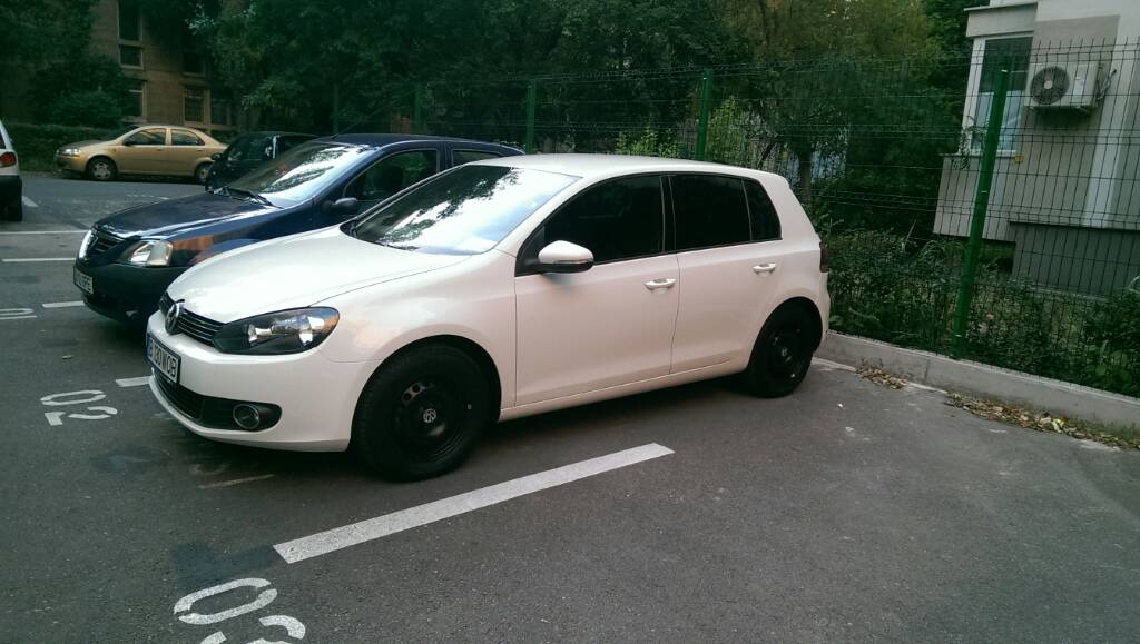

Orice schimbare noua te face sa-ti placa masina din nou, mai mult. Este? :p
Sincer... De modificarile la exterior mi se cam rupe...
Am trecut peste perioada in care ma interesa ca masina sa arate bine pentru altii, acum ma intereseaza mai mult sa fie ce vreau eu. Si jantele pe 17" mai mult ma incurca decat ma ajuta prin oras.
Cele pe 15", fiind mult mai usoare, sunt mai usor de manevrat si imi permit sa pun masina la milimetru unde vreau si sa ma strecor prin trafic. Astea ma ajuta mai mult la stabilitatea la viteze mai mari, unde stateam foarte prost ce-i drept, dar merg cu vitezele alea destul de rar si cand merg, inseamna ca strada e goala si ca am spatiu de "manevra", pot sa jonglez intre benzi daca nu-mi permite suspensia + balonul mare de pe 15" sa pastrez una singura (nu in limitele de siguranta pe care le vreau, cel putin)...
Jantele pe 17" sunt un compromis si unul destul de prost. Vrei aspect si stabilitate iei 18". Vrei confort, liniste si consum redus, iei 16". Cu astea nu ai nici aspect sau stabilitate dar nici confort sau consum mai mic... Sincer, cu niste jante pe 16" mi-ar sta la fel de bine, astea sunt doar un moft. Dar unul pe care, cred/sper, o sa-l duc pana la capat.
In rest masina este fix ce mi-am dortit. Se misca foarte bine prin oras, mediul ei natural :) , putere decenta, consum decent, fiabilitate ok(ish) - iar imi vor sari unii in cap dar masina mea a stat in service (in afara chestiilor normale/prevazute) cam 2 zile cred, ceea ce e foarte bine pentru mine. La interior ma bate gandul sa trec inapoi la un RCD 510 + kit bluetooth separat, pentru ca nu vreau sa renunt la el acum. A, si poate schimb odata clapeta de la torpedo si ma ocup si de minusuri (pragul infundat, ornamentul de la geam spart, capacelul de tractare :( , d-astea...)

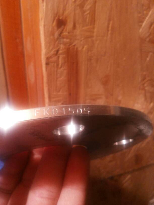

Jante cu latime de 7 si et54 stau destul de aproape de bieleta antirului de pe spate :)).
Gasisem exact ce model trebuie pt jante oem de la H&R.
Daca pui distantiere doar pe spate nu vor fi afectate stabilitatea si comportamentul in curba al mașinii?
Nu are cu ce afecta directia si stabilitatea masinii..[emoji1]
Modificat de nt390nbc
Ba da. Ecartamentul e in mod normal mai mare pe fata pt a reduce cat se poate de mult tendinta subviratorie a masinilor FWD.
Cand cresti pe spate, masina va subvira mai mult decat inainte daca nu se pastreaza diferenta fata de fata. Solutia ideala, atat estetica cat tehnica sunt 4 distantiere de aceeasi dimensiune.

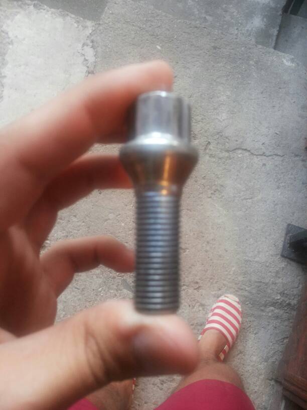

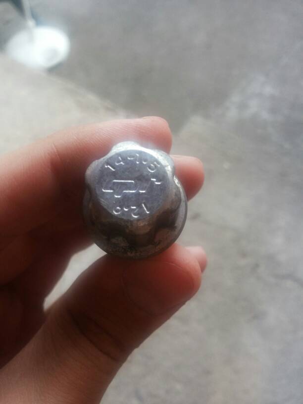

George, daca-ti aduci aminte codurile scrie-le aici, sa fie cand o sa am nevoie de ele.
AUDI / VOLKSWAGEN DR / 10 2055571A 15.50mm 6.5 x 45 degrees. E doar pt cele de 10mm.
Prezoane M14x1.5x37 (ultima valoare poate sa fie si ceva mai mult, dar nu mai putin) cu cap semisferic, "ball seat".

Eu asa ceva am avut la jantele pe 17 cu distantierele de 5mm. Pe cine ii intereseaza sunt for sale [emoji1]
