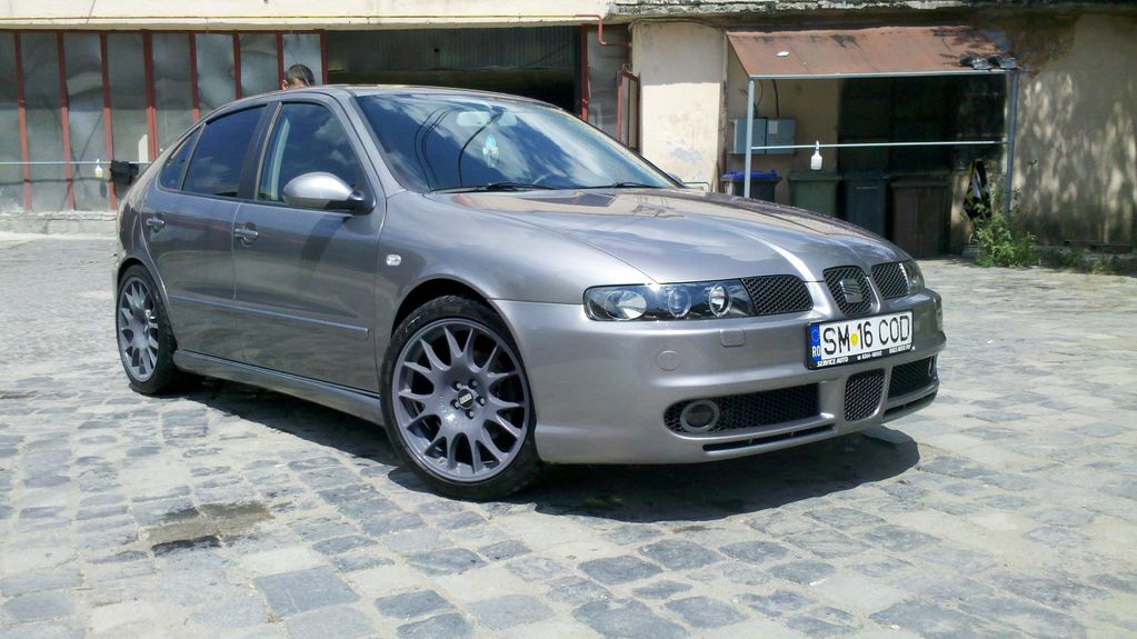

Masina a primit saptamana asta un nou set de jante BBS CH 18" 8.5J ET30 echipate cu Dunlop SportMaxx 235/40 R18. Culoarea nu este ideeala in combinatie cu culoarea masinii, dar probabil in iarna vor fi revopsite.

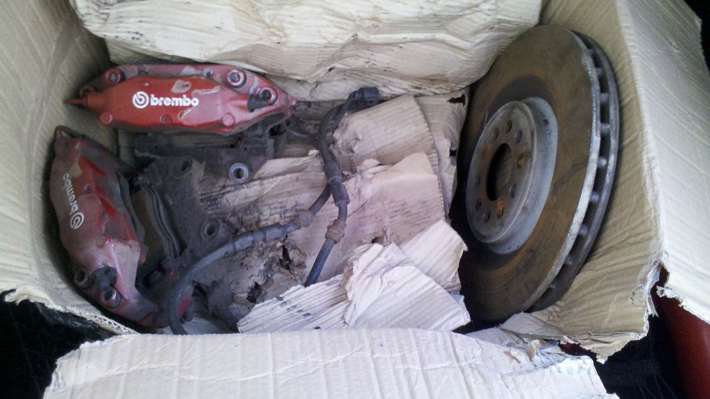

Saptamana ce vine va primi un upgrade la frane cu sistemul de pe Leon Cupra R(Etrieri Brembo cu 4 pistoane si discuri 323mm).

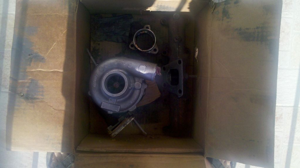

Si ne pregatim pentru la iarna pentru montarea unui "big turbo", si in poze un VNT22 care, impreuna cu niste duze injectoare marite si alte modificari vor duce masina spre 300 de cai.

ce turbina ti-ai luat ? gt2260 ? pentru 300 cp alea alte modificari sunt cateva si destul de costisitoare... mult succes
Este un GT2260 hibrid care rezista la 3 bar. Modificarile imi dau seama ca vor fi mai multe. Cateva din cate imi trec acum prin minte:
Intercooler + traseu
Sensor MAP 4 bar
Custom D24 Inlet
Turbina + adaptare actuator mecanic + flanse + galerie 1.6TD
Duze injectoare Bosio R783(sau echivalent Farad, HFLOX)
Traseu evacuare 63mm sau 70mm
Ambreiaj Stage2/3
Modificarile de mai sus ar trebui sa ma duca undeva pe la 260-270.
De acolo mai sunt si atle modificari la motor pentru a ma apropia de 300 de cai.
De aici ar fi indicat si un diferential LSD (Quaife, Wavetrack, Peloquin) pentru a pune puterea jos, si a face masina cat mai manevrabila.

cat vine asa un turbo?k sa il montezi trebuie sa iti faci alta galeriie de evacuare?sau vine taiata aia si prinsa cu flansa?....ori vine pusa pe galeria aia de 1.6 td (este de evacuare sau admisie aia?)
"custom D24 inlet" ce vrea sa fie? scz da nu stiu ce inseamna :D bafta cu proiectu...
Sunt doua galerii montate pe motor.
Este galeria de evacuare Turbo, in cazul turbinei originale VNT18, aceasta este corp comun cu turbina. In cazul turbinei noi care are galerie separata se va folosi galeria de 1.6TD si o flansa adaptoare.
Si apoi galeria de admisie aer in motor care poate fi si ea upgradata la o galerie custom obtinuta dintr-o galerie de pe motorul D24(http://en.wikipedia.org/wiki/Volkswagen_D24_engine) din care se taie si se sudeaza pentur a se potrivi pe motorul meu cu 4 cilindri. Avantajul din cate am inteles, galeria noua va fi mai mare si mai putin restrictiva, plus ca este un upgrade ieftin si simplu de facut.
chinto_boss_ro
mersi mult de informatii,galeriia de evacuare 1.6 td vine de pe motoarele vechi golf 2?eu sper in viitoru apropiat sa achizitionez si eu un gt2260 de pe un iveco daily...sper sa ne tii si pe noi la curent cu poze si informatii din timpul modificariilor la turbo...bafta
Da este de pe 1.6 TD de pe golf2. Poze sa vedem cate o sa pot face deoarece modificarile nu am sa le fac eu. Le va face mecanicul, probabil fara mine ;)
bafta si spor cu proiectul!

si daca ai putea sa-mi zici cat au fost franele de cupra r ca si eu vanez de mult modelul si nu l-am prins la pret bun.

Duzele nu sunt foarte scumpe, si vreau sa pun ceva care sa stiu in ce parametrii merge, si stiu ca au mai fost montate pe ARL cu rezultate bune. Avand in vedere dimensiunea turbinei si duzele vor trebui sa fie pe masura.

Franele au fost 550E cu tot cu transport, cumparate de pe ebay de pe o masina dezmembrata, au venit cu tot ce trebuie montat(inclusiv furtunase si aparatori de apa) si discurile si placutele sunt intr-o stare foarte buna, aproape noi.
Softul inca nu sunt hotarat, am pe cineva aici in Cluj care face softuri custom, are si Dyno, dar nu stiu sa aiba experienta cu masini modificate, ramane sa ma hotarasc atunci cand vine momentul. Din cate am vazut erau si la noi cateva oferte, dar trebuie sa fii atent si la discuri si placute, pentru ca sunt destul de scumpe, te mai costa minim 250E.
Dimineata asta am pierdut-o instaland franele.
Inafara de aparatorile de noroi(cupra are alte fuzete), totul a fost bolton. Am folosit lcihid Ferodo. Rezultatele sunt mindblowing. Acum trebuie sa schimbam suspensia ca la franare parca intru cu botul in pamant.
Pot in sfarsit sa zic ca sunt multumit de frane :)

Frumos , frumos .... arata bine combinatia de CH + Brembo :) !!! Etrierii vad ca i-ai revopsit , ai pus stikerele dupa sau cum ai reconditionat etrierii ?
Oricum pretul nu a fost mare pt frane , e o combinatie mortala , stai sa vezi daca faci upgrade si la placute ( eu am pus DS2500 si discuri EBC turbogrooved ) , frana e dementiala !

Franele intentionam initial sa le revopsesc, dar pana la urma doar le-am relacuit. Acum vedem cat tine.

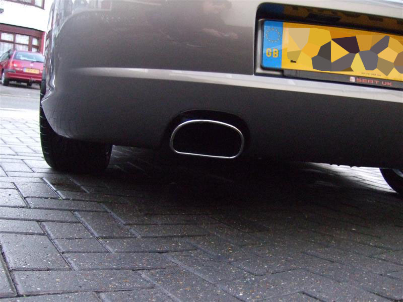

Mai caut un tip pentru evacuare, fie oval fie ceva care sa se integreze perfect in bara ca in imaginea alaturata, dar din pacate nu gasesc.
