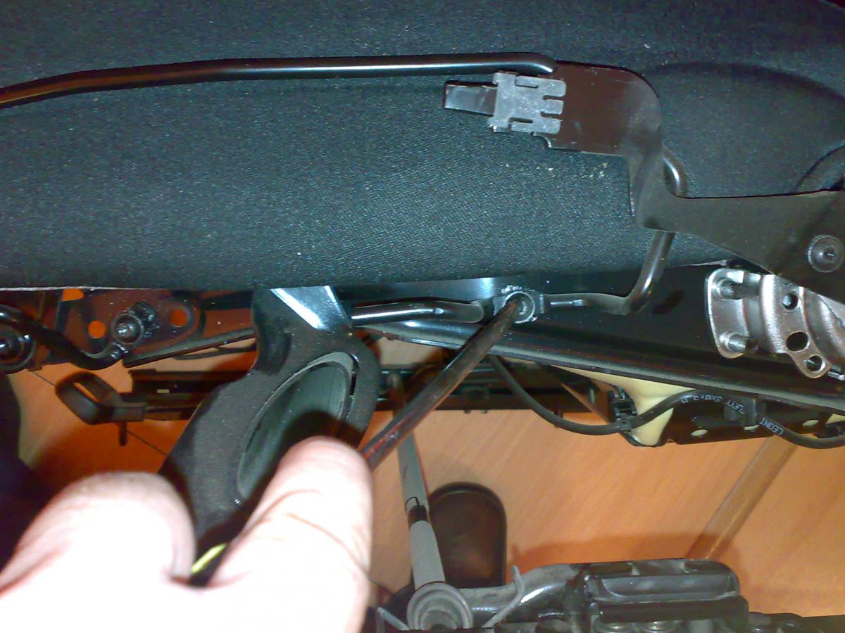

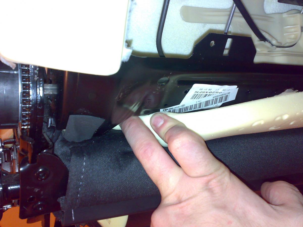

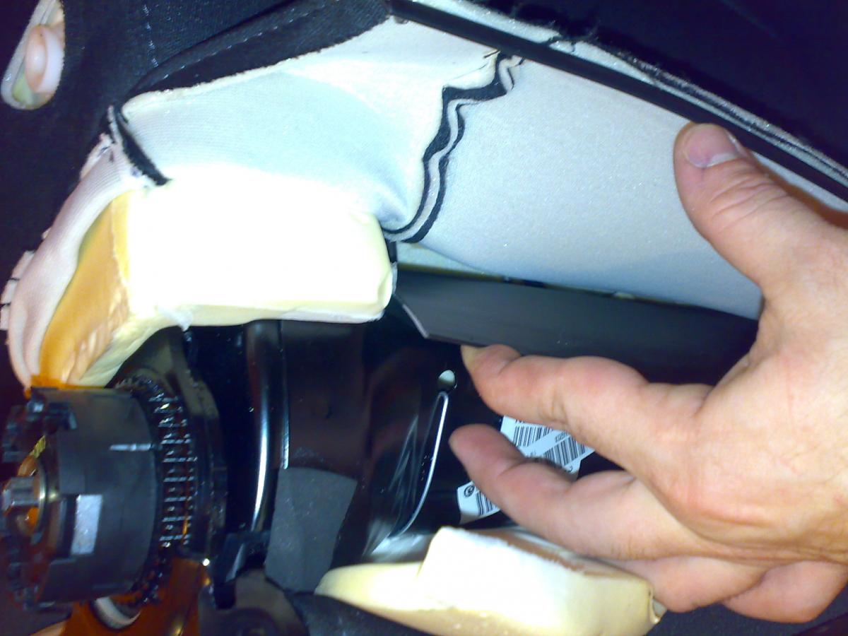

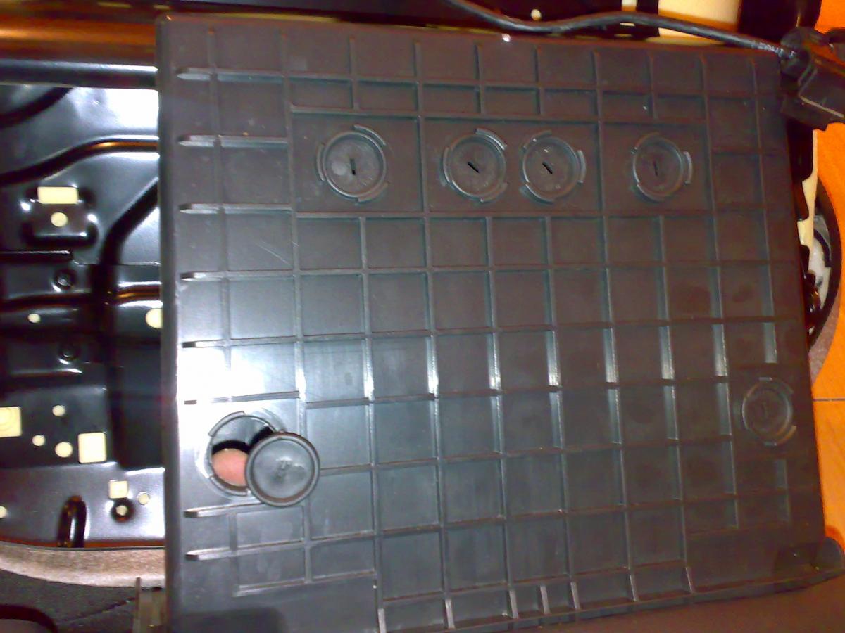

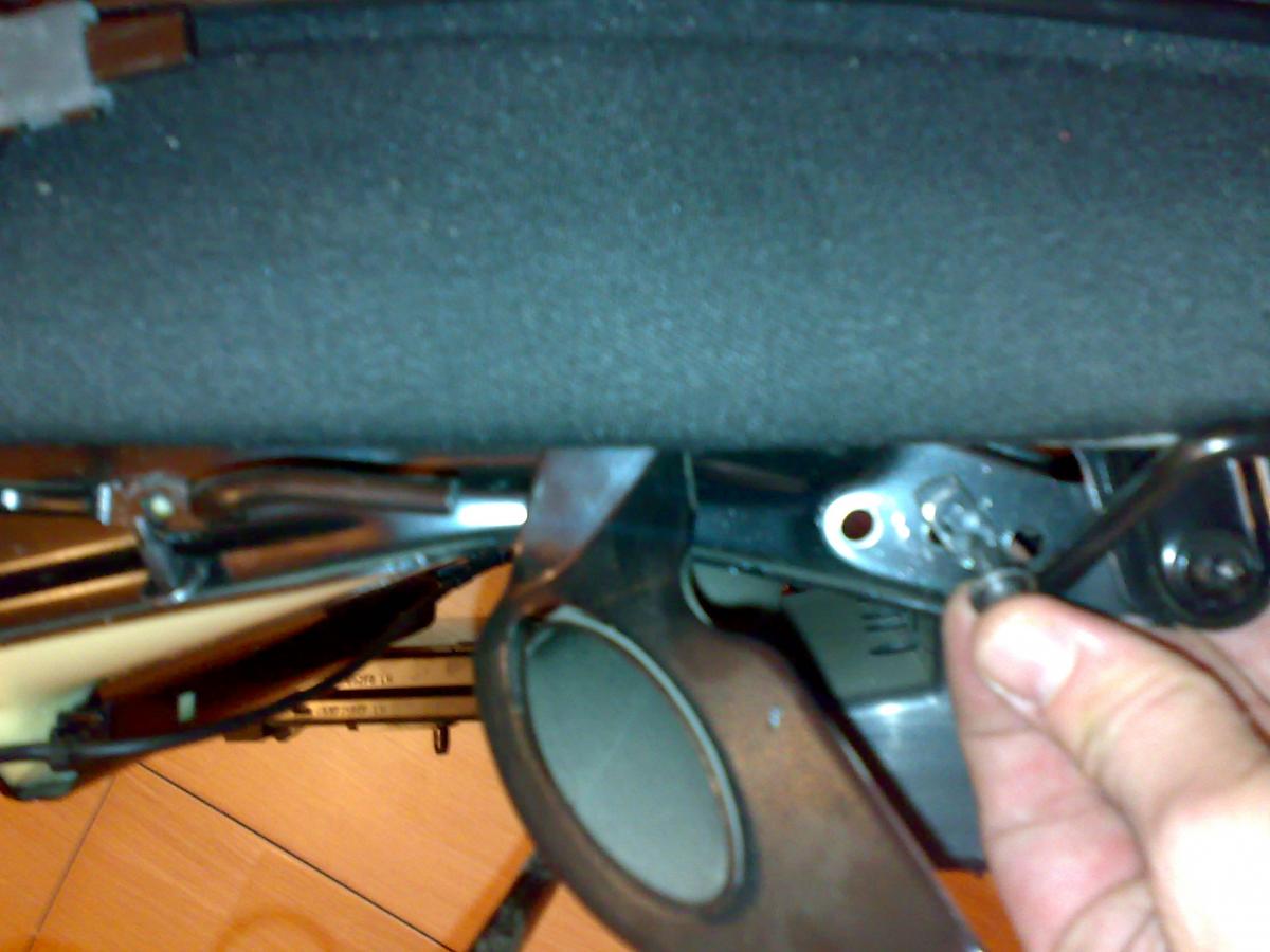

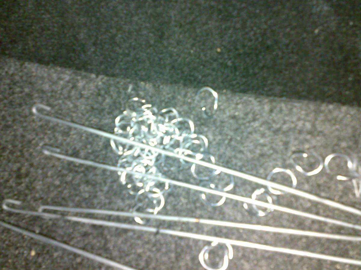

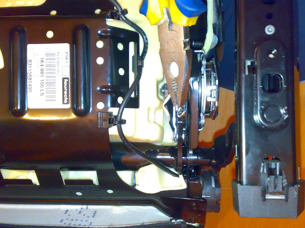

Atunci, jos scaunele si la desfacut cu ele. Intai o sa scoti manerele de pe ele, dupa aia, vei avea cateva suruburi. Dupa ce le scoti, restul sunt cleme si scapi de plasticul de pe scaune.

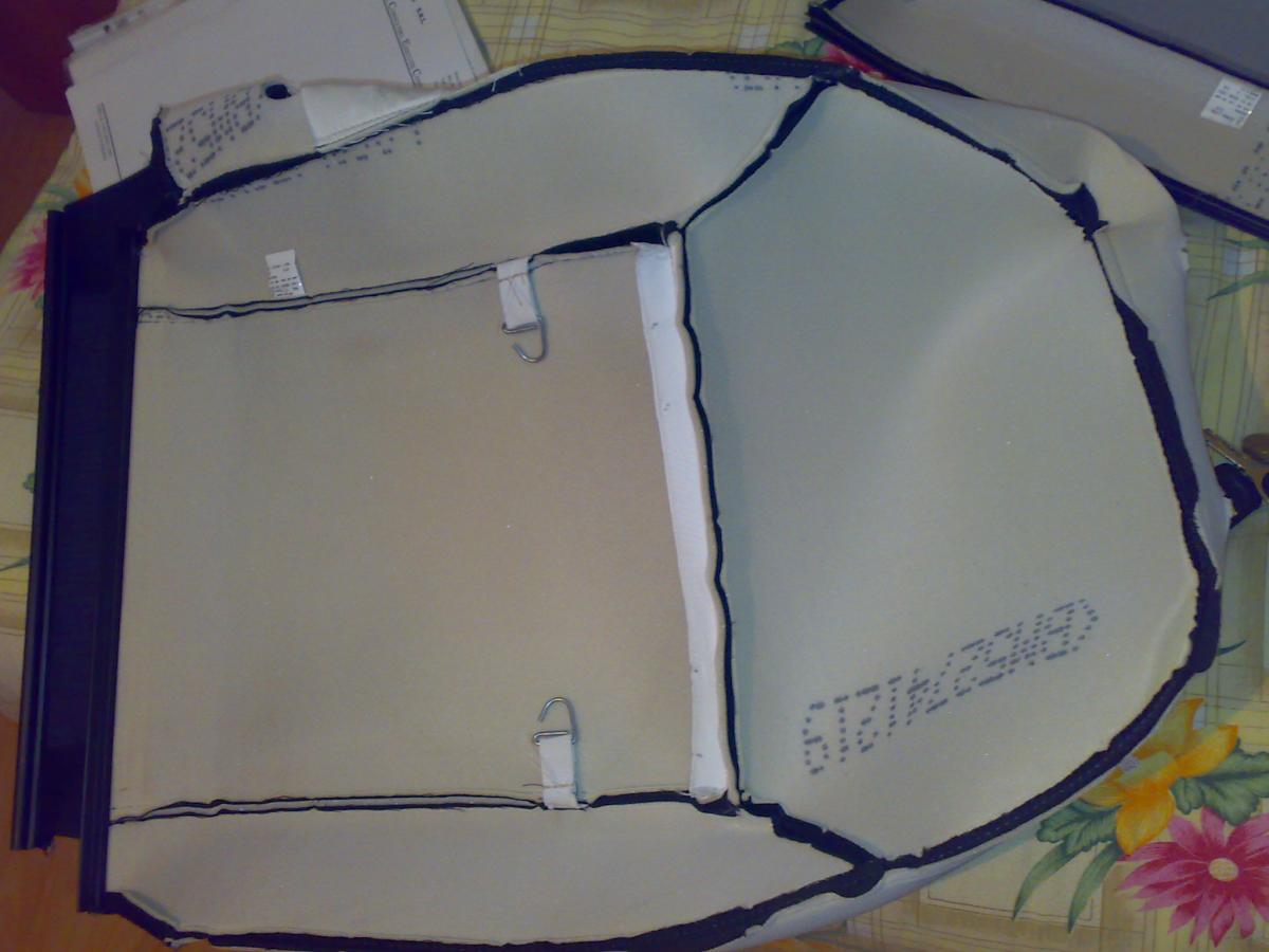

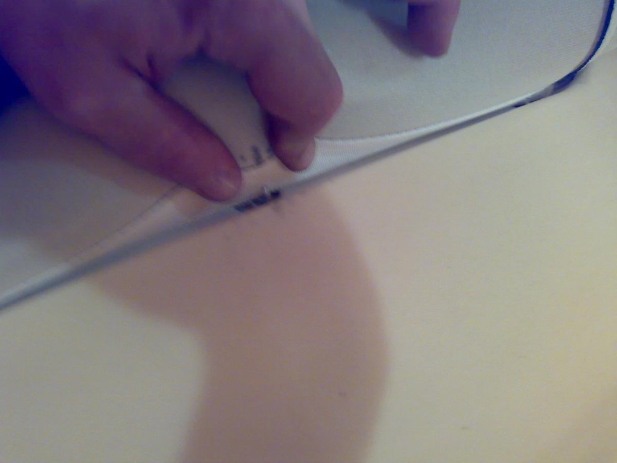

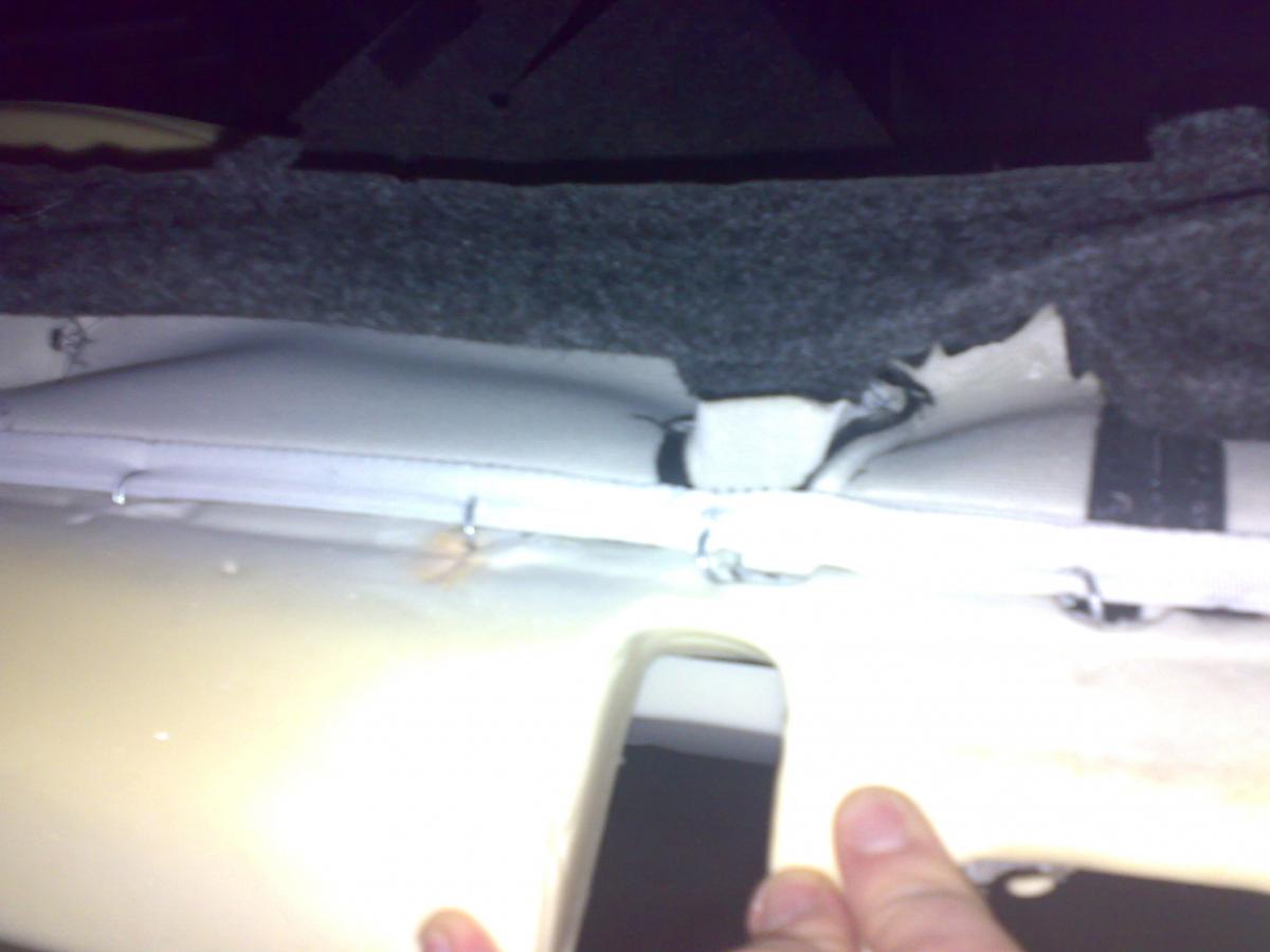

Dupa ce ai dat ornamentele jos, o sa vezi ca panza se prinde, cu ajutorul unor sine de plastic cusute pe huse, de tabla scaunului. Le desfaci si poti incepe sa scoti husele. Husele sunt prinse cu cleme de plastic sau inele de metal, de betele de metal care le tin intinse, pe scaun si burete

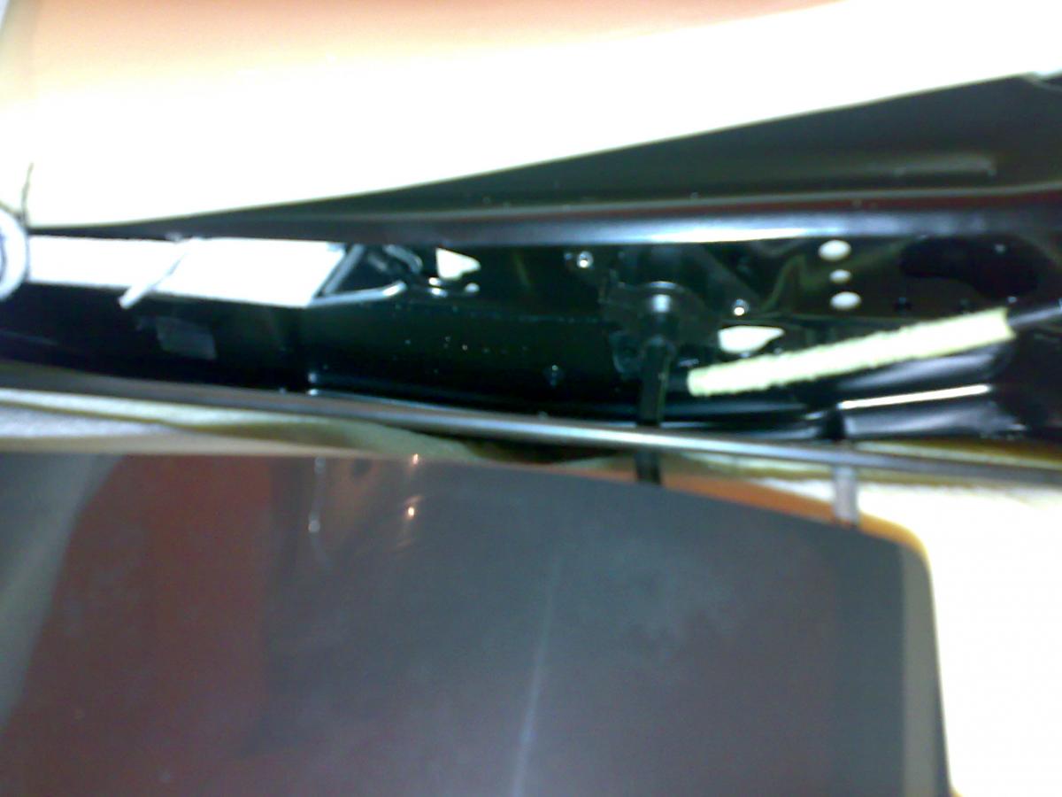

Atentie la conectori si cablaje.....

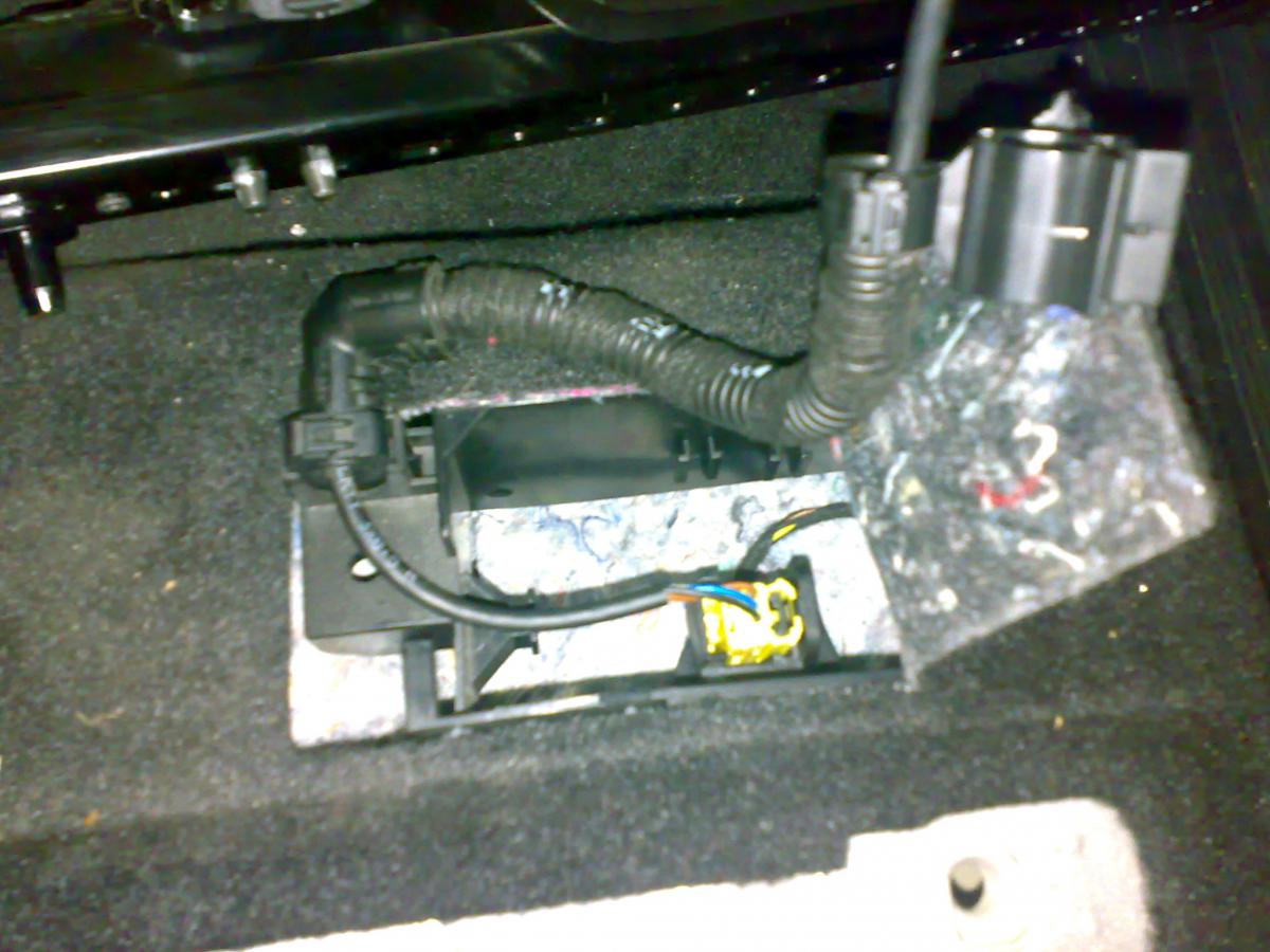

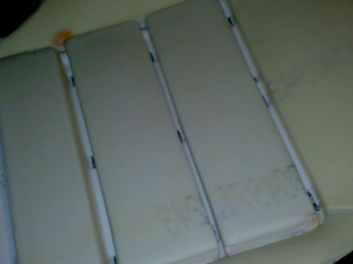

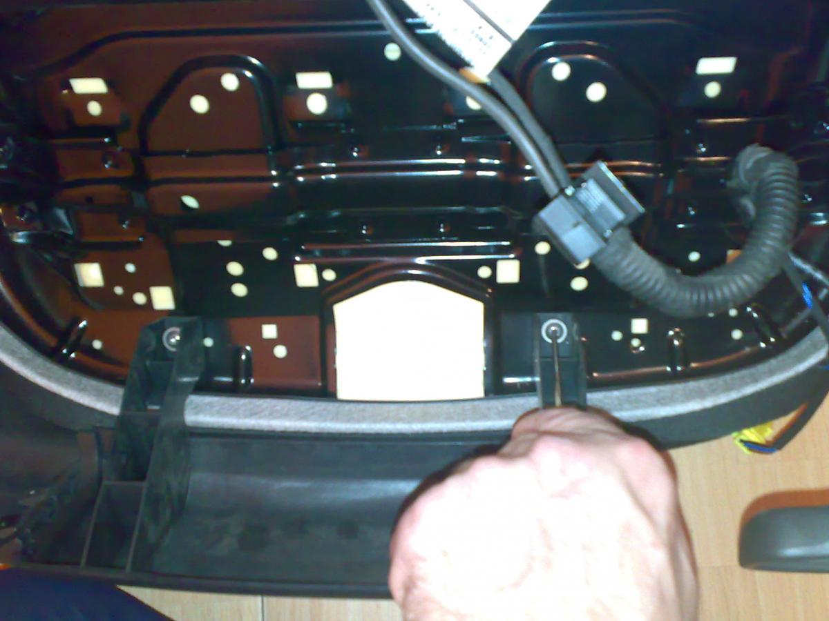

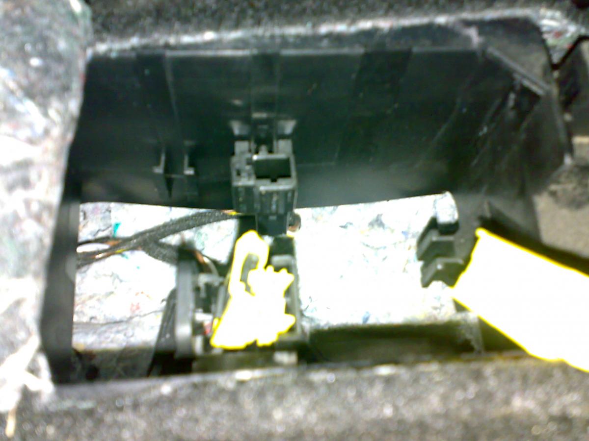

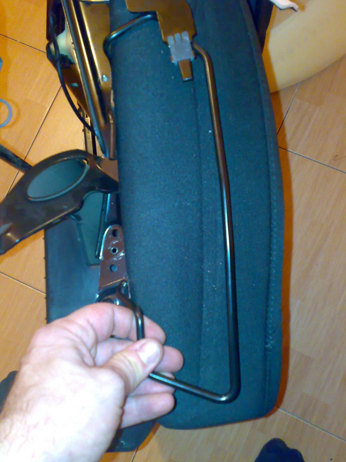

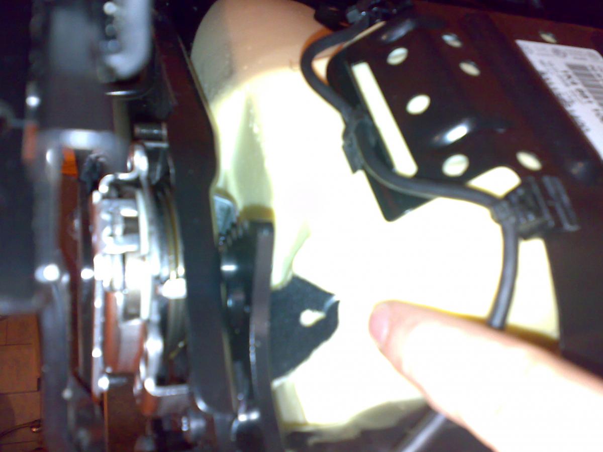

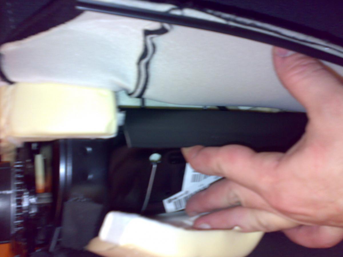

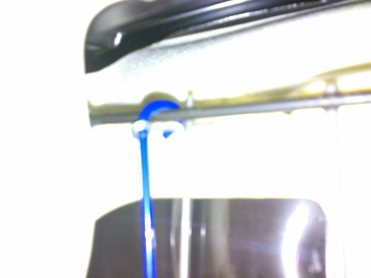

Nu mai stiu daca le-am pus aici sau in privat, pt cine mi-a cerut poze ... dar le voi atasa oricum ...

On 04.11.2012 at 20:36, Shymano a scris:
Deci daca vreau sa-mi curat tapiteria de pe scaune  vin la tine sa-mi arati?! .Multumesc.Cat timp ti-a luat :scratch:
Nu mai stiu exact ... parca dupa o zi pe alta. 3-4 ore demontatul, spalate la masina, puse la uscat, si daca nu ma insel eu abia a doua zi au fost puse la loc. E migaloasa treaba, dar iese brici. La remontare dureaza mai mult; acolo e mai dificil decat la demontare, cu inelele alea de aluminiu. Pana prinzi putina dexteritate ...
Modificat de Shymano
Sau folosesti soricei de plastic care fac acelasi lucru doar ca merge mai repede pentru ca-i pregatesti (ii prinzi de tijele din scaun) si apoi mai ramane doar sa-i imbini si sa tai bucatile lungi. La urmatoarea demontare va fi mai simplu pentru ca-i poti taia cu varful de la un cutter. Eu am dat jos de 2 ori husele la sofer si am remarcat ca m-am miscat mai repede cu soriceii decat cu inelele.
Mie mi-a luat 8 ore demontat, montat si spalat. Uscarea am avut noroc ca a fost soare si in 2 ore la soare au fost uscate.
