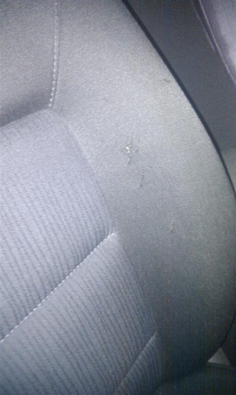

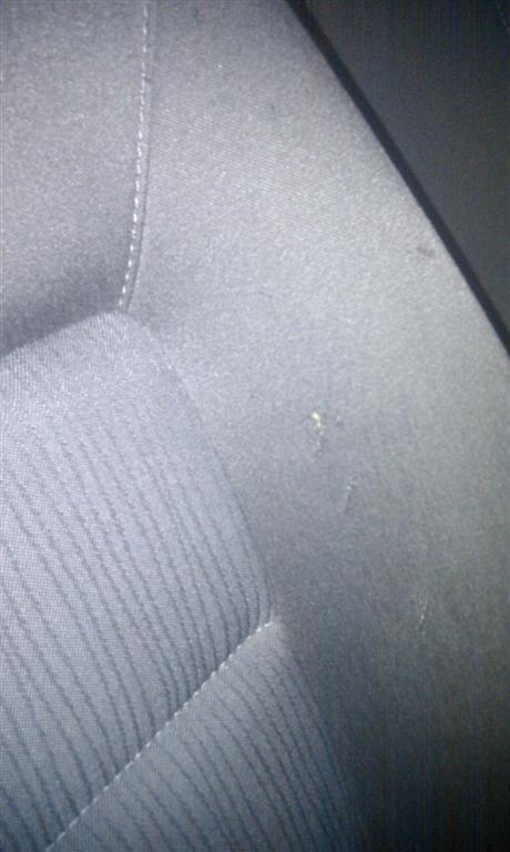

in primul rand ma scuzati daca nu am postat unde trebuie. Tapiterita de la scaunul pasagerului dreapta fata s-a agatat. Nu stiu daca exista doar tapiteria scaunului cu cod distinct sa o pot comanda.
Anexez doua poze cu problema

@ Sincap Bey - in principiu trebuie comandata tapiteria pe seria de sasiu , ca sunt multe tipuri de tapiterii.
Tapiteriile vin separate pt sezut si spatar.
La un Elegance 2008 codul pt tapiterie spatar dreapta este 1Z0 881 806 GD WAP si din nefericire costa cam 120 euro.
