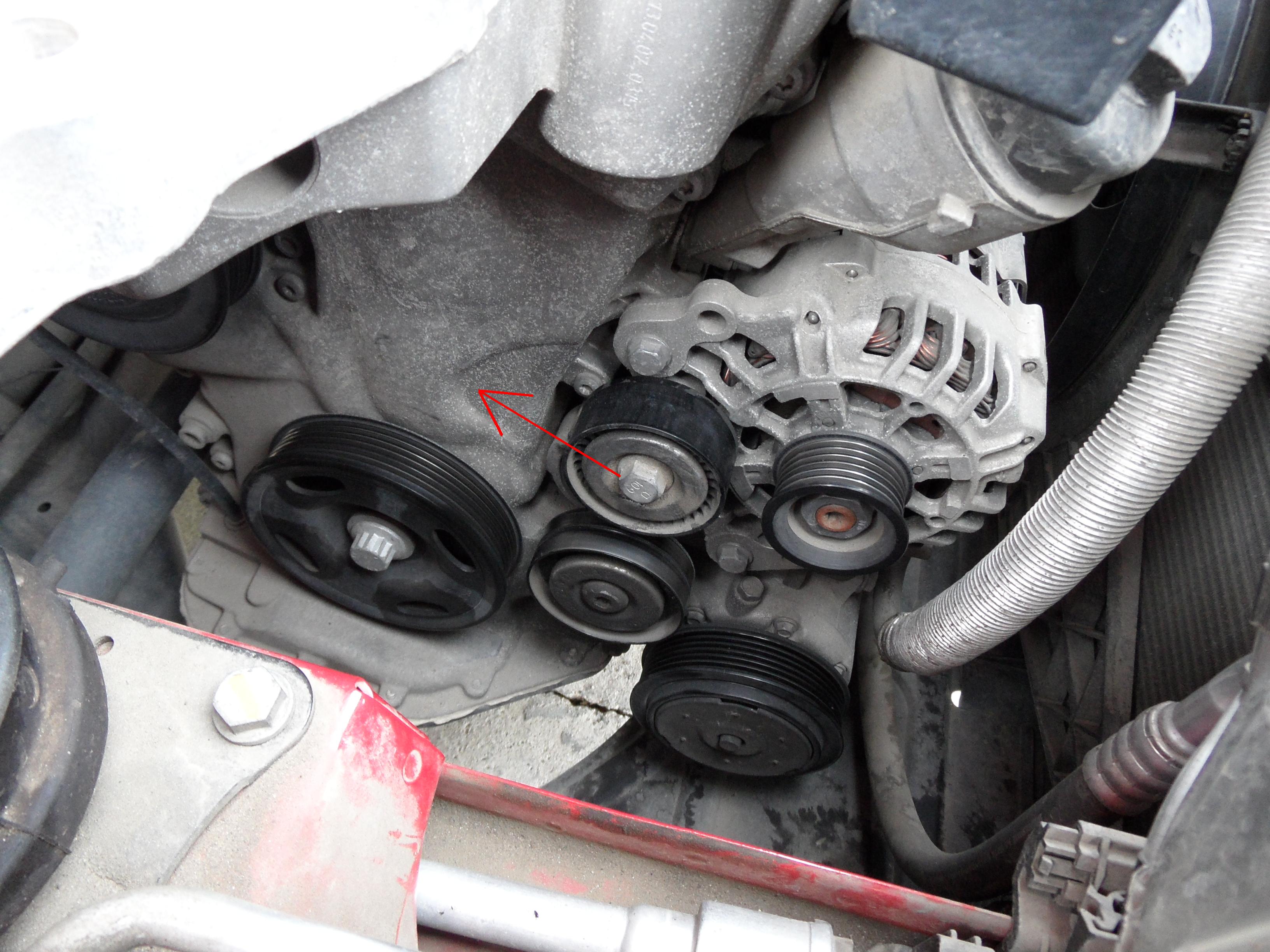

Gata colegii. Acum urmeaza si tutorialul:
1. Se scoate cu mina cureaua de pe rola presoare de sus ( marcata )
2. Se examineaza cureaua si daca are uzura excesiva se inlocuieste. A mea a avut doar mici ruperi de ata pe lateral. Le-am taiat si apoi am montat-o exact invers cum a mers pina acum.
3. La punerea la loc nu veti reusi cu mina goala daca este in buna stare cureaua si arcul de la rola intinzatoare. ( cazul meu ) In caz ca se pune usor la loc e clar ca ceva nu e in regula.
4. Se ia o cheie inelara cu cot de 16 si se prinde surubul marcat de pe rola presoare. Se trage in sensul de desfacere a surubului. Surubul nu se va desface ci rola se va trage in sensul marcat de sageata rosie si se pune cureaua pe rola presoare. Cureaua trebuie sa fie pusa pe toate rolele mai putin cea presoare iar cheia inelara trebuie sa fie pusa pe acel surub in asa fel in cit cureaua sa poata intra pe rola in momentul cind se intinde arcul.
5. Se verifica ca sa fie pusa bine pe toate rolele si se porneste motorul.
In urma operatiunii am identificat faptul ca nu exista nicio rola care face zgomot.
Zgomotul a ramas neidentificat dar e sigur ca vine din motor.
Estimez ca va merge cel putin 80k aceasta curea. Am uitat sa ma uit la cod deoarece venea ploaia. Un alt user poate completa tutorialul.
