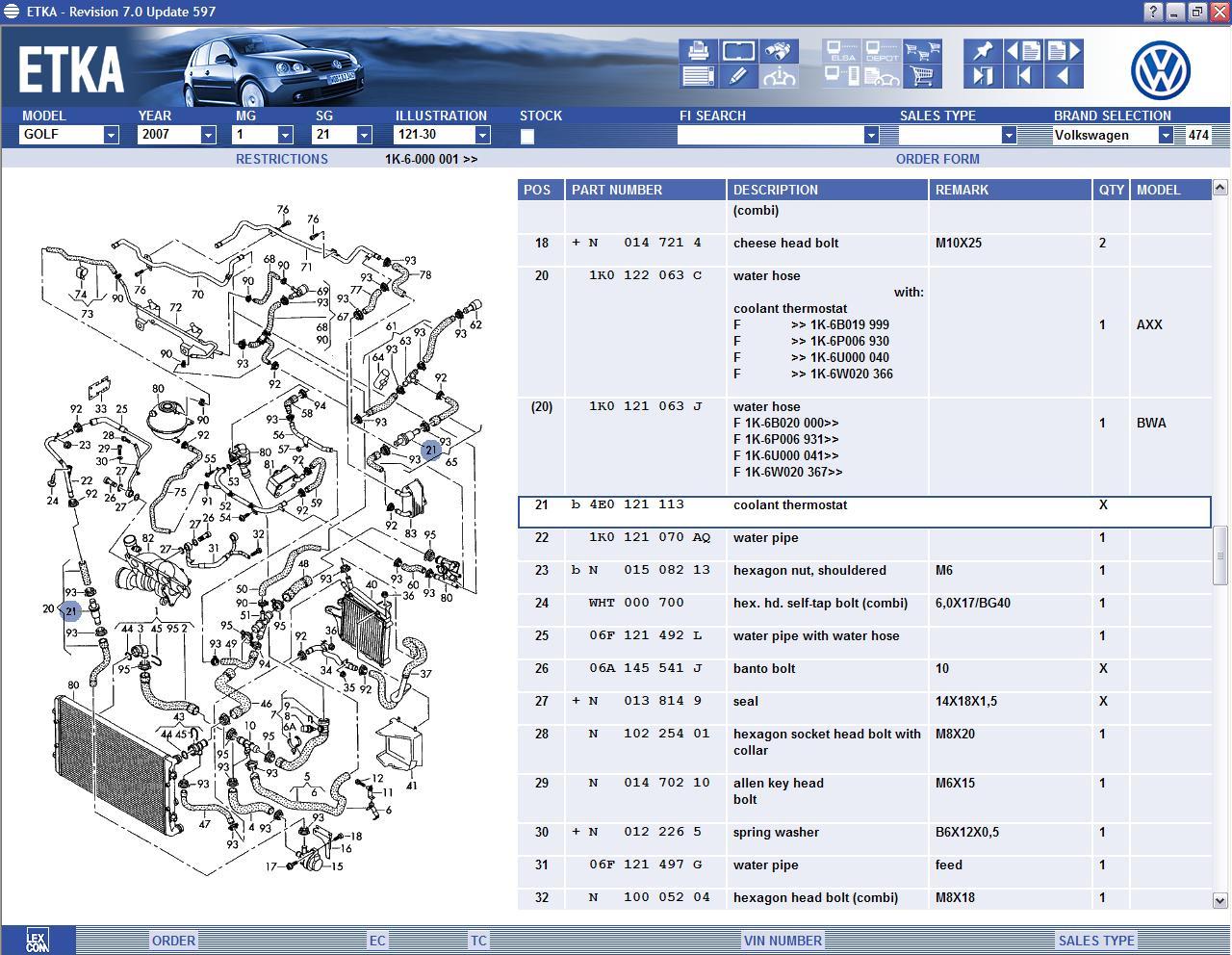

Pentru cine are ETKA, poate ma poate ajuta si pe mine cu un cod pentru acel termostat. Multumesc anticipat

Sper sa t eajute ce am gasit in ETKA

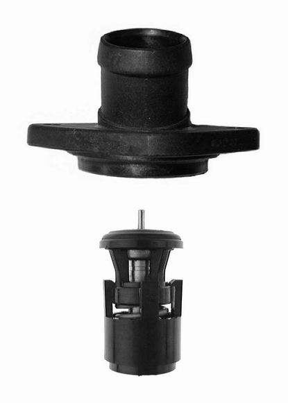

esti sigur ca ai pus termostatul bine?
in poza atasata e pozita corecta a lui (partea care intra in capac e cea cu tija)
post-75511-0-46342700-1292492837_thumb.j
Daca pe mine ma intrebi, raspunsul e da, sunt sigur ca e montat bine, a fost montat de mecanic si eram si eu de fata. Problema a fost putin mai dificila in cazul meu: termostatul vechi a ramas blocat pe inchis si imi fierbea apa in motor, la service mi s-a schimbat termostatul cu acesta nou dupa care tot imi fierbea apa in motor. S-a desfacut din nou si s-a constat ca de fapt piesa de plastic in care se monteaza termostatul (cea care este si in poza ta) era sparta langa gaura in care intra tija termostatului. Am pus alt suport de plastic, dar termostatul avea tija foarte iesita in afara, iar unul dintre mecanici l-a apasat destul de tare pe un perete ca sa intre inapoi si sa poata fi montat pe masina. In momentul ala cred eu ca ceva ori ss-a rupt/indoit etc, pt ca de atunci asa face.
