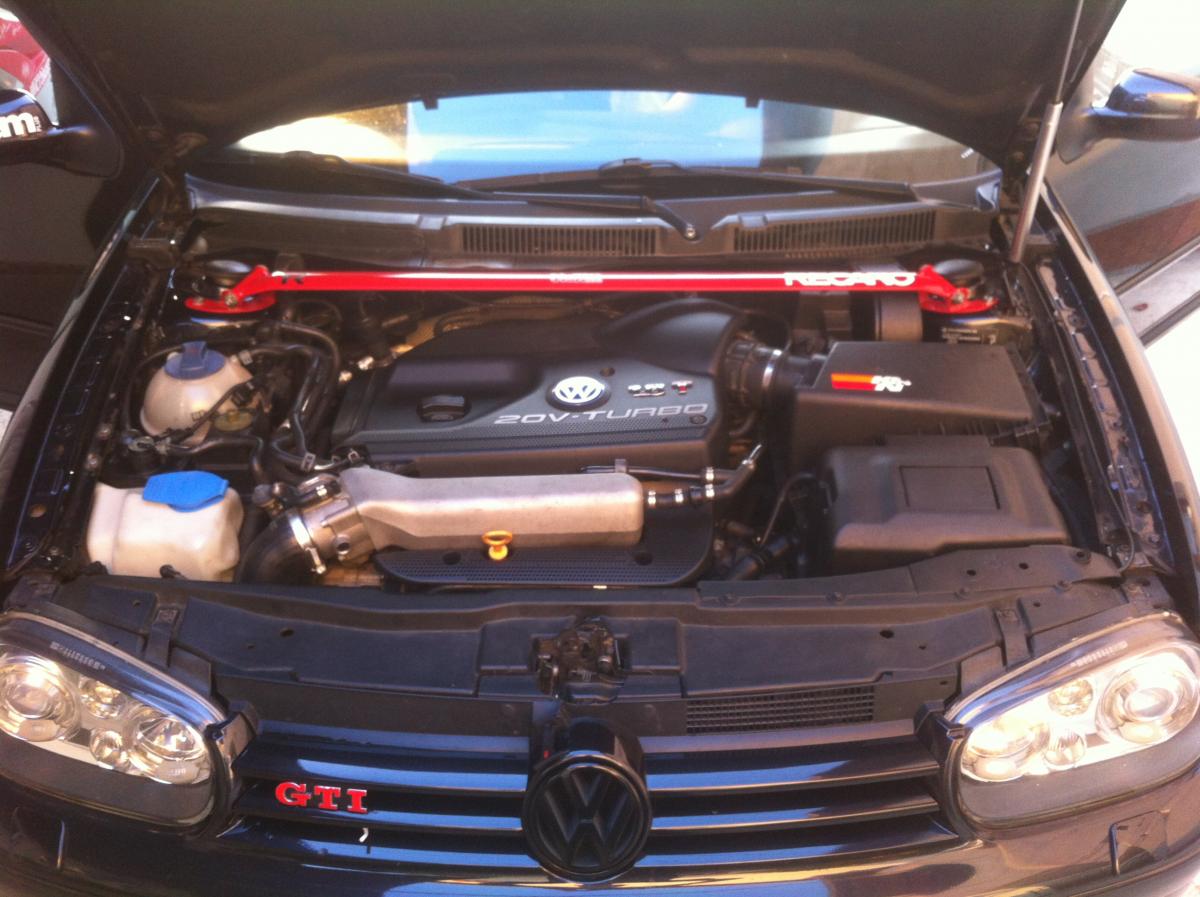

Pentru ca vine iarna am inceput sa trag tare in ceea ce priveste masina...am cumparat cate una alta....
Ca si piese ar fi asa....turbina K04 023 de pe CupraR,downpipe 76mm,injectoare 386cc,TIP oem de CupraR + TIP custom inox 65mm,debitmetru CupraR,carcasa filtru aer Golf 4 2.8 V6,filtru de aer KN si WIECHERS sway bar,front & rear strut bar

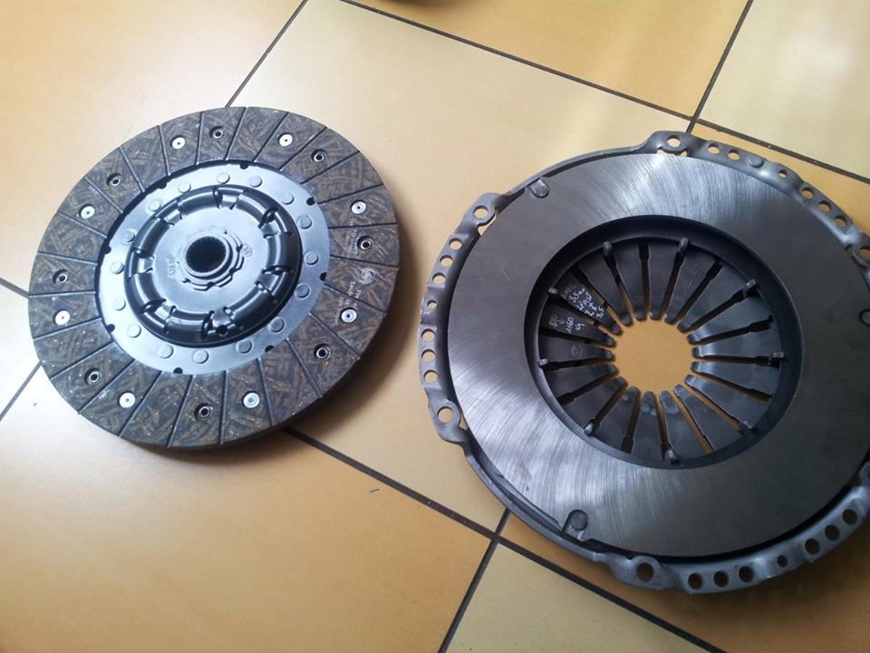

Ambreiajul....este facut in Ungaria,discul facut cu kevlar 98% puritate cu arcuri intarite,placa la fel are alte arcuri ma tari iar volant rectificata.
Cuplul maxim la care rezista este 590 Nm testat pe aparat.

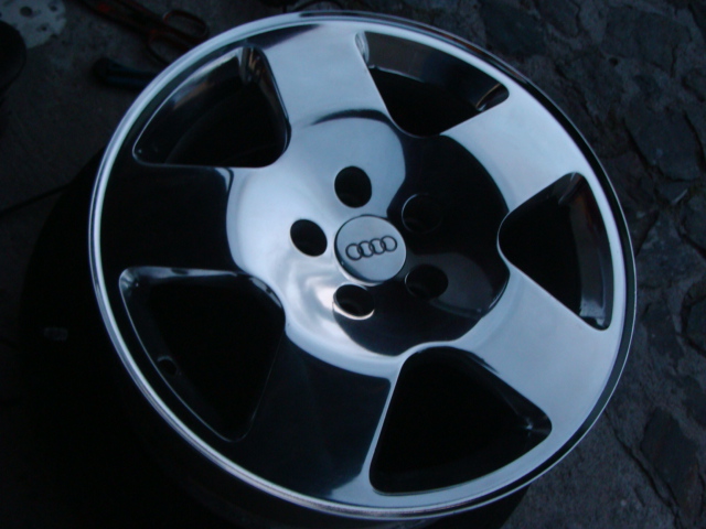

printre montat de turbine si alte chestii mi-am facut putin timp si pt noul set de jante...sper sa va placa

Ultra super big like pt jante!pe afara se poarta pe mk3 vr6!!!!!

Intradevar...Audi Parabol 8J et 35 17" cu distantiere de 2.5 pe spate si 2 cm pe fata.

o sa le montez imediat ce termin cu montatul turbinei...tot intampin greutati..azi,dupa ce o montasem si am pornit masina am vazut ca pierde ulei pe la conducta de tur a uleiului...abia vineri primesc alta.pana atunci nu pot inainta desii evacuarea nu este gata...sper sa fie gata sambata.
da.am reusit sa pun totul sus mai putin furtunul care vine de la DV la furtunul de admisie si sunt nevoit sa merg fara debitmetru.masina merge ff bine,cred ca puterea este undeva la 260 -270 cp.mai am de montat barile de rigidizare si mici chestii de detaliu pe la furtunele de vacum.in rest totul este ok
am terminat si jantele de polisat numa ca nu am anvelopele necesare pt a le pune pe masina

Mi-am facut timp si am montat 2 dintre barile de rigidizare.mai am de montat bara intre brate.V-am pus si ceva poze sa vedeti cum a iesit DP-ul de 76 mm facut de baietii de la Powerfanatics oradea.

Am si eu o singura curiozitate. Bara din portbagaj ii montata in pozitia din poza?
Am facut aseara cativa km cu masina si se simte mult mai ferma din punct de vedere al directiei.raspunde mult mai promt la comenzi.
Bara din portbagaj este montata in pozitia din poza.intareste zona dintre prinderile amortizoarelor.
