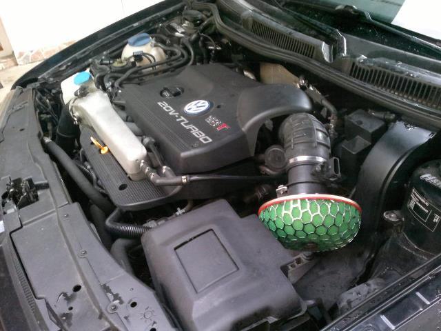

salutare tuturor...in tot timpul in care nu am mai scris nimic pe aici m-a apucat nebunia si am schimbat turbina..Am cumparat un K04 hybrid care merge perfect fara nici-o modificare in locul turbinei vechi.Ca sa fie echivalentul unui Audi S3 am cumparat si FPR de 4.0 bar, injectoare de 380CC,debitmetru cu TIP admisie de 80mm si filtru de aer HKS.cu toate astea puterea va fi de 275 Cp dar momentan nu am soft.
Daca este cineva interesat de calculatorul meu cu soft SKN pe el il ofer la schimb pe unul stoc + diferenta care mi-a cere baiatul pt montaj-demontaj la ambele calculatoare.Dau si factura de la soft care reprezinta garantia acestuia.

sincer sa fiu am schimbat turbina ca o suspectam  ca s-ar fi defectat dar de unde...aveam garnitura intre galerie si turbo fisurata si un surub desfacut...dar daca am intrat in hora joc pana la capat .
