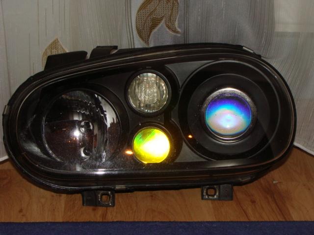

Daca tot nu aveam ce face m-am apucat sa imi fac niste faruri cu lupa si eu zic ca mi-a iesit ceva destul de ok.
Lupele sunt de pe Audi A3 iar proiectoarele au fost puse acum deoarece farurile nu aveau.

lupe bixenon? au iesit f bine....folia aia nu va avea de suferit de la caldura becului?
Modificat de Muale
lupele sunt pt o sg faza.nu are nicio pb folia.am prieteni care au  de mai bine de 1 an de zile si nu are nicio pb.nici macar sa se decoloreze sau alte chestii.
