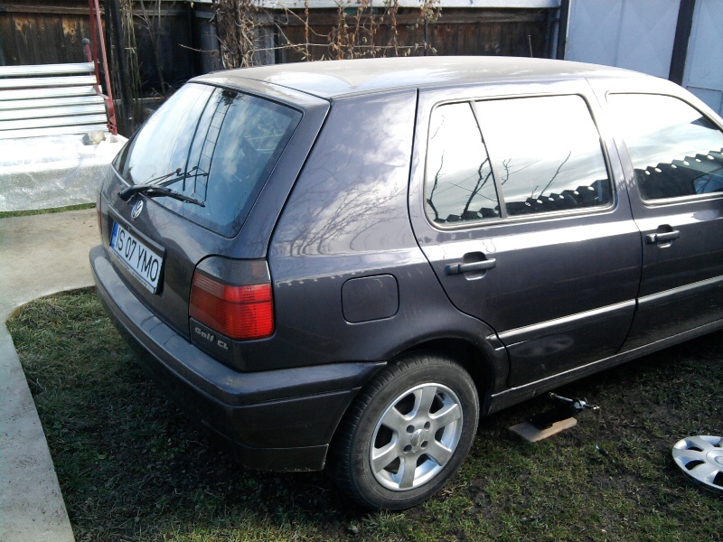

De ceva timp am devenit si eu posesor de Golf 3
Mult timp am stat mai in umbra forumului citind si acumuland unele informatii
Desi avand o masina deja in familie , aceasta nefiind VW am dorit sa imi iau aceeasi masra dar nu si model . Desi in momentul cand cautam sa-mi cumpar masina a aparut aceast simpatic golf 3 .
Vroiam o masina simpla care sa nu necesite foarte multe pretentii ...Dupa 1 luna de cautari am gasit ceva mai pe placum meu dupa an ,pret si aspect :
Masina neinmatriculata a costat 1400 euro , din 1997 motor 1.4 Multpunct . Inmatricularea definitiva in Ro a mai costat 700 euro .
Ca dotari nu prea am cu ce o lauda dar incerc pe cat posibil sa-i imbunatatesc aspectul , functionarea si alte lucruri ....

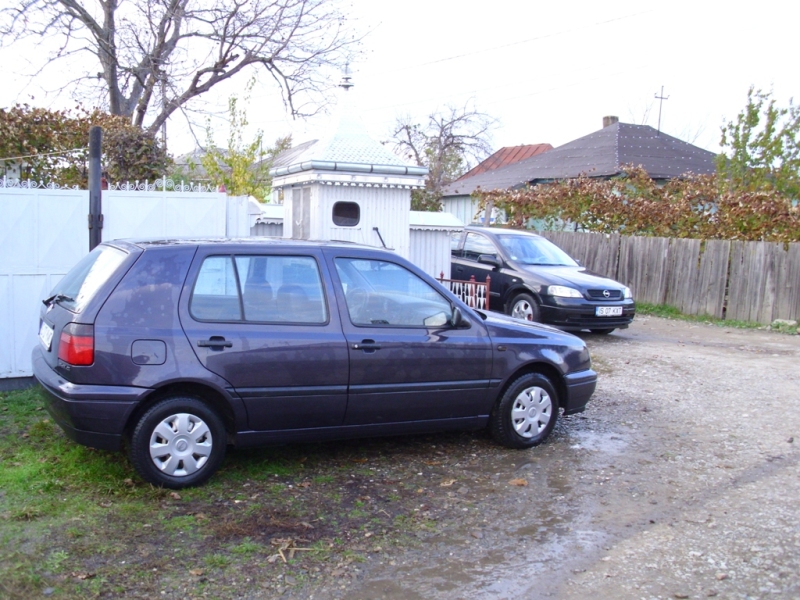

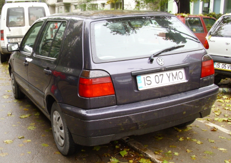

Ca sa nu va mai plictisesc va prezint si pozele cu masina de la cumparare pana in momentul de fata .
Ca update imi propun sa fac foarte multe la ea dar timpul mi-e dusman direct

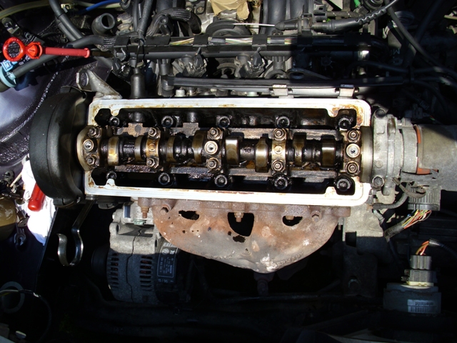

Ce rugaminte as avea la voi : ajutati-ma sa aflu cat mai multe despre motor : tip ( nuj ce tip e - stiu doar ca e 1.4 multipunct ) , unde are senzori , ...., cum aflu coduri de eroare fara vag..

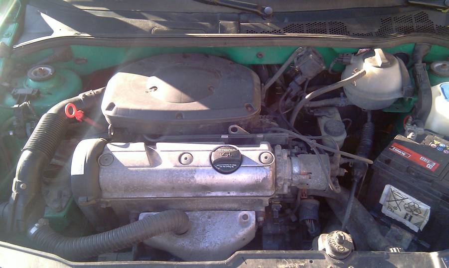

Acesta ar fi si motorului despre care vreau sa aflu cat mai multe . Cel putin tipul : aee,aex,abd.....

Daca imi aduc bine aminte se gaseste tipul motorului in cartea de identitate a masinii.
Modificat de blordc
E motor 1.6 75 cai cod motor AEE. Daca te uiti mai bine in actele masinii o sa vezi ca scrie pe ele.
Multumesc de aprecieri . M-ati pus pe ganduri la multe ....Chiar si la faptul ca am platit doar 273 de euro taxa cu depreciere....Acum sunt cu masina parintilor in alta localitate pentru cateva zile si nu am actele la mine sa ma uit exact dar din cate stiu
La motor scrie 1390 cmc , 44 kw
Tipul : AEX ( I-am sunat pe-ai mei si au zis ceva de aex )

Pana la urma m-am lamurit cu motorul .....este AEX .

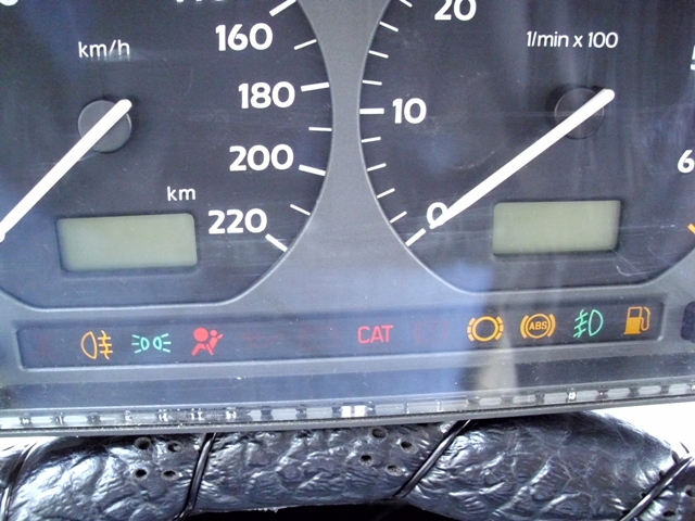

1.Ieri mi-am montat becul la benzina dupa ce am vazut ca exista o discutie pe forum legat de functionarea lui . Desi nu ma incanta la situatia pe care o traversam ... se aprinde si trebuie sa alimentez . :blink:

Ma intereseaza cum ai montat becul si daca ai facut ceva ca sa functioneze...ce fel de ceasuri ai? Poate o sa il pun si eu daca nu e greu...
Salut Cl!cKeRR !

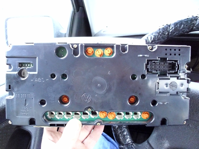

Daca ai bec deja , dai bordul jos si pur si simplu il montezi in locasul gol .
Daca nu ai bec , te duci la Tomesti la dezmembrari , iei 5 becuri de bord 12v 1,2sau 1,5 watti ( zic 5 poate mai ai nevoie vre-odata) apoi faci ce ti-am scris mai sus .
Nu fa prostia sa te duci la magazin de piese auto sa iei din alea ca la dacie cu soclu negru . Cele de pe VW au soclu portocaliu , dar merg si albe .
Eu am mai montat si la alti martori dar inafara de baterie , frana de mana ,ulei si benzina , nu-mi merg altele .
Bordul este VDO . Vezi pozele
Daca nu te descurci lasa-mi un mesaj cu o zi inainte pe privat.

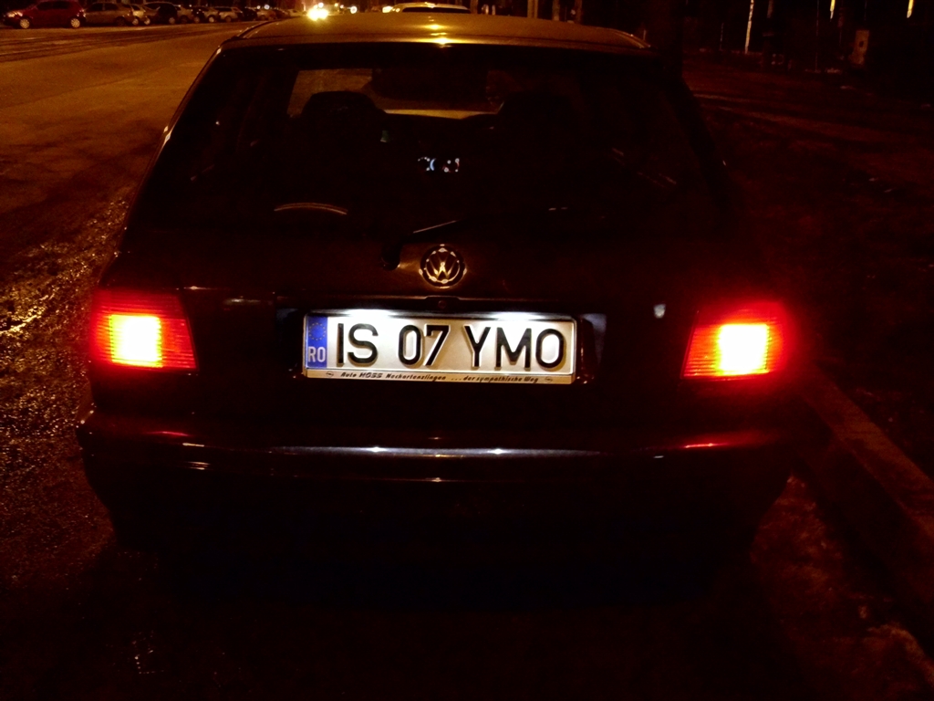

Un mic update
- leduri T10 W5W la numar cu smd
- leduri T10 W5W la pozitii normale , fiindca nu mai avea cu smd
Cele de la numar se vad mai tari dar sunt cu cele din pozitii frumoase .

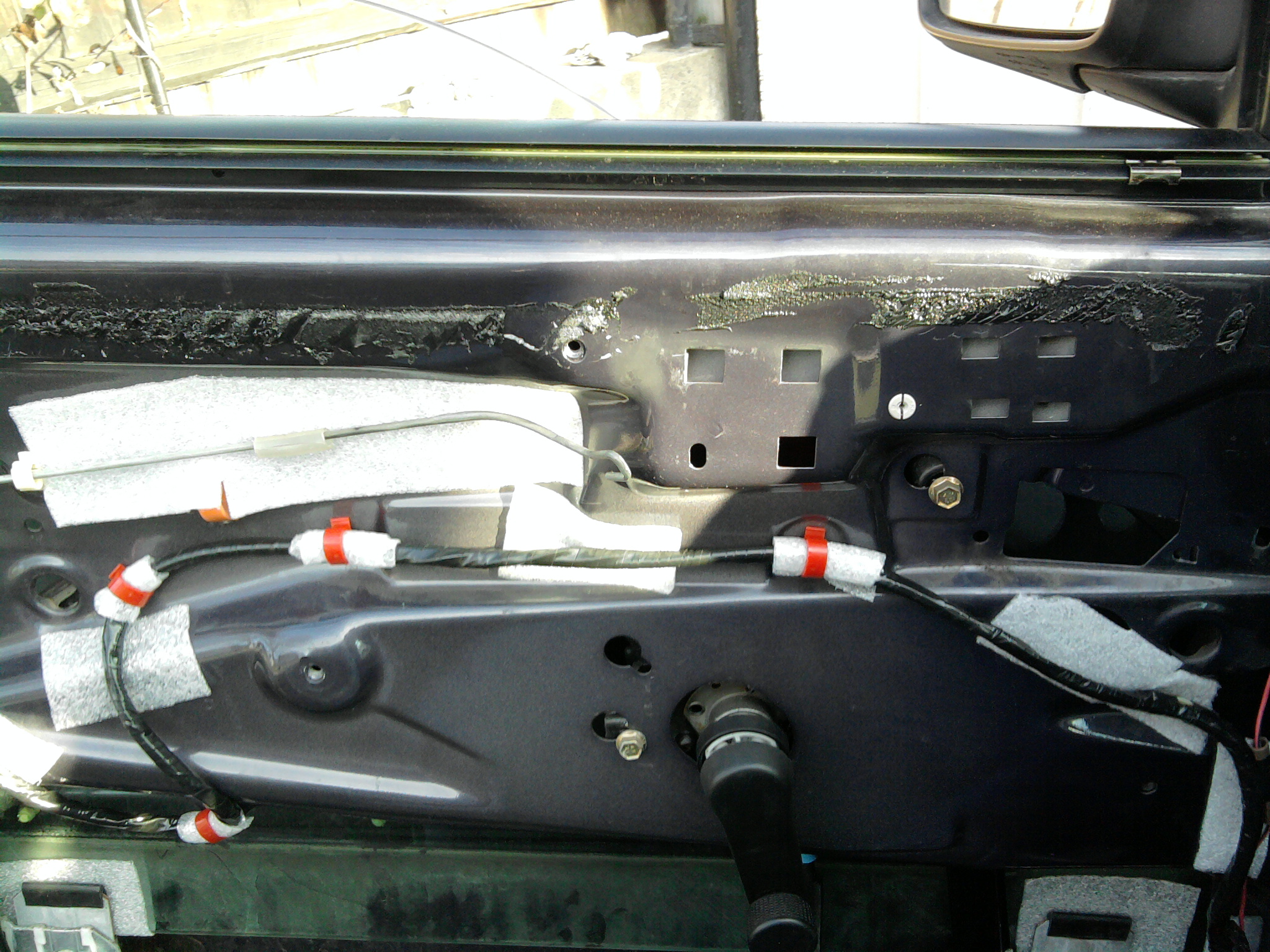

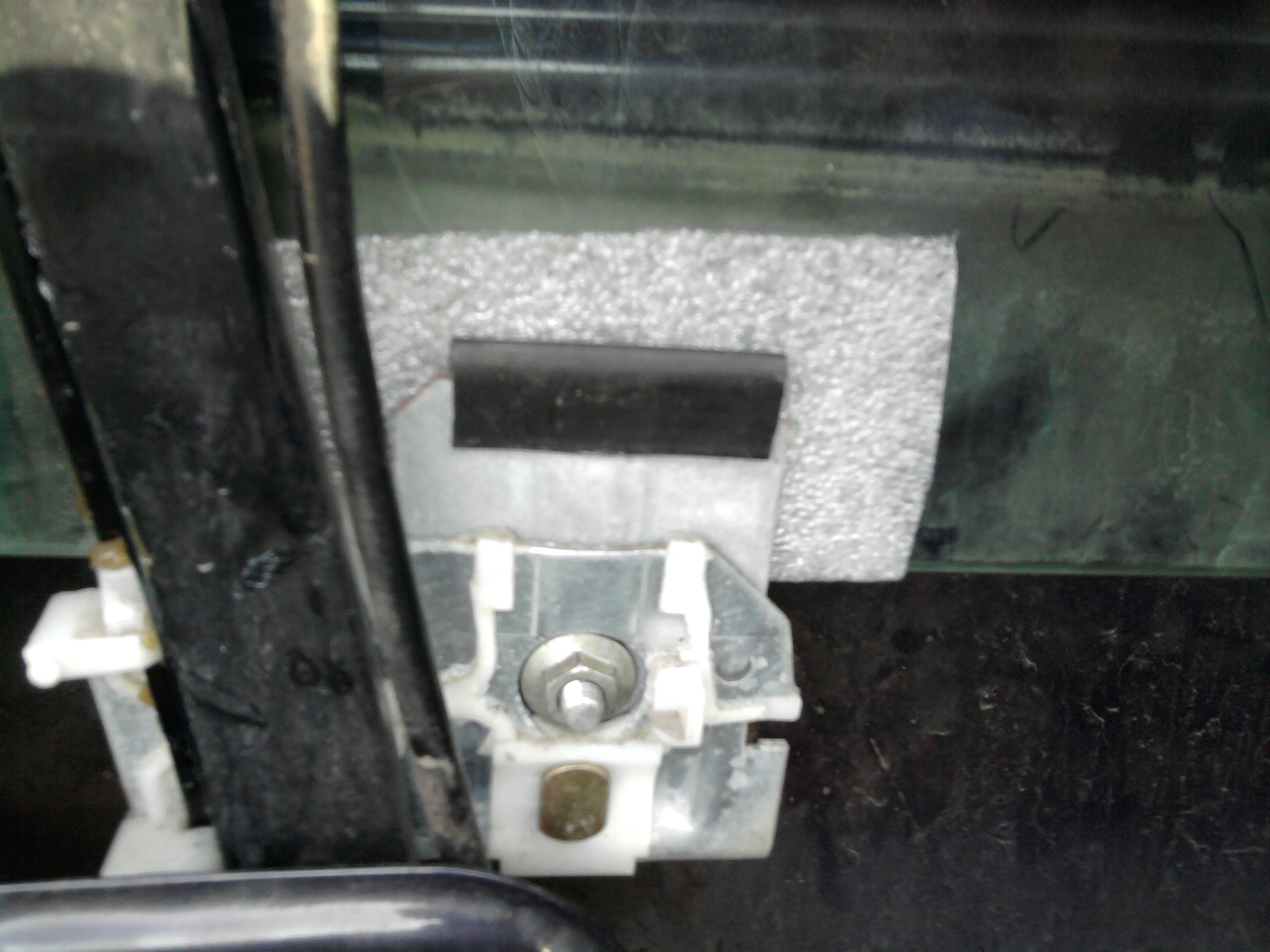

Daca tot aveam probleme cu zgomotul geamurilor si diversilor greieri din portierele fata am demontat fetele , am izolat cablurile , am pus peste tot burete , am demontat geamurile si am bagat burete intre cauciucul pe care sta geamul , am strans suruburile fetelor de usi .... Poze am , dar pe telefon ...cand le transfer le adaug si pe alea
Odata desfacute fetele de usi am tras firele pentru oglinzile incalzite si astazi in sfarsit le-am montat . Mai ramane sa schimb becul de la butonul de dezaburire fiindca e ars .

Pozele promise cu rezolvarea scartaitului din usi .... dar si 0 poza cu o janta montata pe masina .Nu mai pot de nerabdare pana trece iarna sa le pot pune pe masina :blah:

Ca un sfat la cei care doresc sa isi monteze oglinzi incalzite : minusul luat de pe usi nu are un contact excelent , asa ca a trebuit sa refac cablajul direct din interior .
