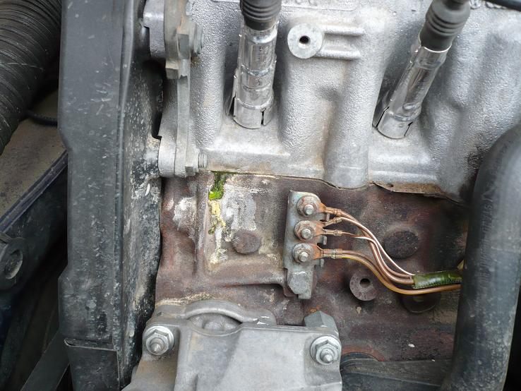

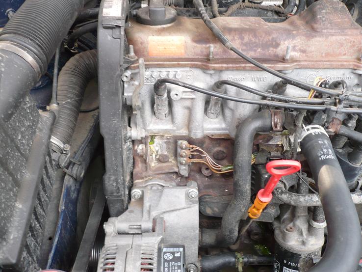

am o problema la motor ... imi prelinge antigel pe langa chiulasa .... cam ce ar trebui sa fac ? .... mentionez ca am avut termostat blocat pe inchis de cand am luat masina si l-am schimbat de curand cu GBI (tin sa ii multumesc de ajutorul dat) .... cam ce ar trebui sa fac ? ....
am atasat si niste poze sa va da-ti seama cam despre ce e vorba
salut! schimba garnitura de chiulasa si cand strangi chiulasa foloseste o cheie dinamometrica.bafta!

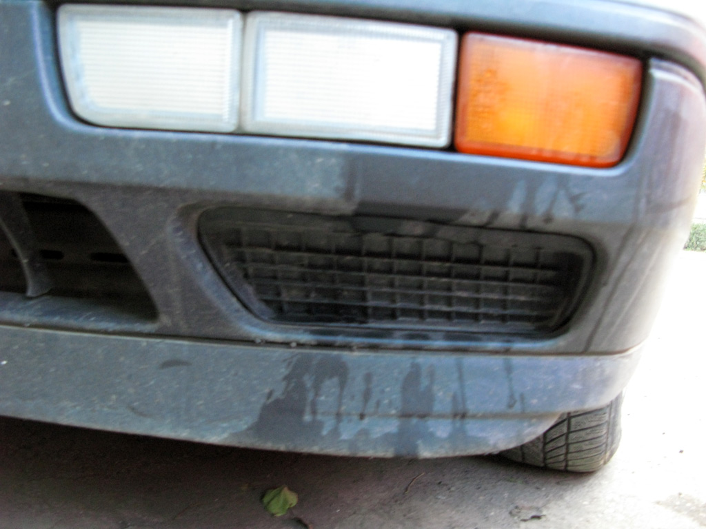

salut baieti,
poate reusiti sa ma ajutati cu o problema. Azi de dimineata am observat o pata in zona semnalizarii (in partea dreapta a masinii, cum stau cu fata spre capota).Am atasat o poza. Pe interior m-am uitat si am vazut nimic ud sau alte pete suspecte. Nu stiu exact ce e si am maine vreau s aplec din localitate si ma gandesc sa nu fie ceva grav. multumesc anticipat
m-am gandit si la asta :(, dar e o ceva mai vascos..nu cred ca e pipi. Altceva nu poate sa fie?
Salut.Antigel??Sper sa nu-ti fie spart radiatorul.A scazut nivelul an" borcan" ??
