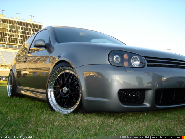

Chiar am nevoie de parerea unui foarte bun cunoscator de jante.Am prins o oferta la un set de RH ZW3 si nu sunt in clar cu ET-ul pe care il are.Nu sunt prea late sau inguste?In poza 2 am gasit alt set de ET 45 (sunt foarte late).Cele cu ET 48 au fost pe un Audi A3 ,8P cu distantiere de 10mm
17 Zoll ,8.5J ET48
post-34423-0-39609800-1298676312_thumb.j
post-34423-0-46772800-1298676335_thumb.j
La mine 8j pe fata cu cauciucuri de 215/45/17 si nici nu se simte ca am roti mari, zici ca sunt pe 15.
Daca pui cauciucuri mai inguste nu o sa ai nici o problema.
Vezi ca la platforma de Mk4 jantele recomandate sunt cu Et maxim cred 42(am avut eu la BBS montreal 2 pe 16) si deja la 45-48 sunt prea bagate sub caroserie si sunt destinate platformei noi respectiv MK5, mai mult ca sigur ca o sa iti atinga in amortizor pe interior sau in carenaje. Iar referitor la latime maxim 8J sa fie, cel putin pe axul fata ca o sa cam nenorocesti directia, ca sa nu mai zic ca daca ma uit in semnatura la tine si vad motorizarea de 1,4 recomand sa iei jante pe 16 maxim si eventual o sa le pui anvelope mai late si orienteaza-te spre un model mai aerisit sa dea impresia ca sunt mai mari, iar daca vrei jante pe 17 cauta ceva din gama superlegerra, ultraleggera sau jante foarte usoare, uite daca nu ma crezi vb cu un coleg sau prieten cu Mk4 cu jante pe 17 si cere-i sa le pui de proba 20min la tine pe masinuta sa te plimbi un pic cu masina si ai sa vezi ce feeling ciudat o sa ai la inceput ca parca esti incaltat cu bocanci f grei, parca pleaca greu masina de pe loc(crede-ma ca primavara cand trec la 17 de vara Santa Monica la motorizarea mea mi se pare foarte ciudata senzatia, cred ca daca le-as avea pe 1,4 ar fi foarte nasol)
Auras Pai oricum trebuie sa pun flanse.Ma gandeam sa pun de 20mm.Am avut pe 17" si chiar nu am sesizat nici o diferenta (viram mai usor cu alea pe 17 si aveau peste 20Kg :))).Eu oricum vreau ceva cu buza.7.4Kg are o janta RH zw3.

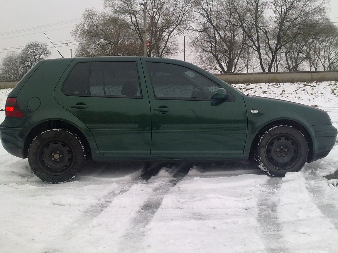

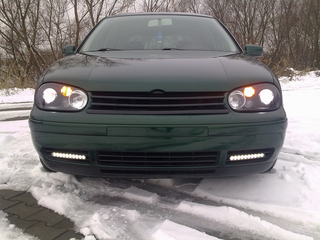

Poze noi cu bandourile si manerele vopsite.Semiluna e vopsita dar nu am apucat sa o lipesc (banda 3M).Daca vrea cineva sa faca o simulare in PhotoShop cu RH ZW3 ;)) chiar il rog.
Saptamana viitoare va urma :
- colatarea stalpilor in negru
- semnalizari negre
- Vopsit/colatat stopuri
- parasolar parbriz

Nu are rost.. super tareeeeee arata asa :wub: hai cu jantele. Cand mi se dezgheatza mainile iti fac eu o simulare in photoshaope
