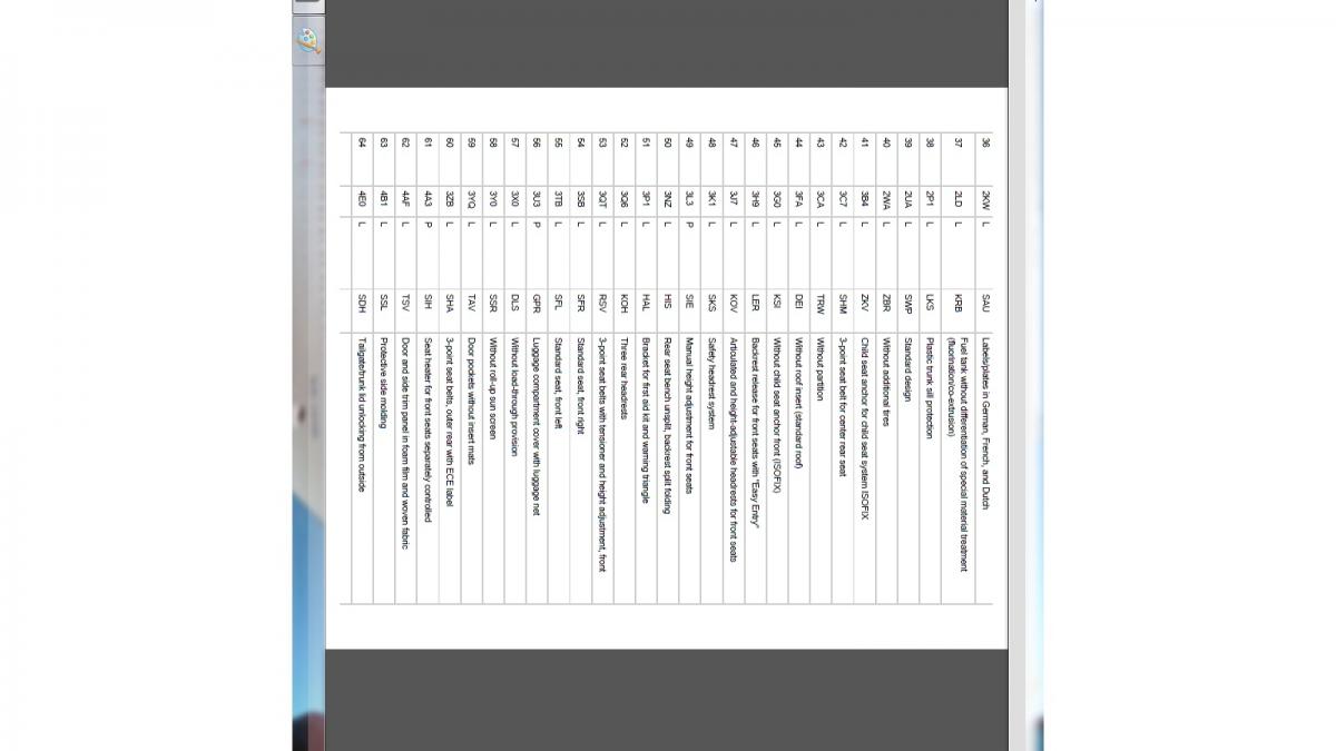

Am gasit o serie de indicatii pentru a recoda unitatea abs .... nu stiu daca am calculat corect .... codul ar trebui sa fie 0019073. M-am folosit de acest site si de specificatiile masinii pe care le atasez. Poate ma verifica cineva... (cu riscul sa fiu atentionat de moderatori - imi pare rau). M-am folosit si de acest
precum si de faptul ca al 7-lea si al 8-lea caracter din VIN sunt 1K.

Tu trebuie sa pyui acelasi cod cu ce ai avut pe vechiul modul. nu ai o scanare mai veche?
Nu mai am din pacate... dar poate mai gasesc pompa... o sa incerc sa il iau de acolo...
ce cod iti trebuie ?
Am rezolvat luand codul de pe prima pompa. Am doua defecte in magazie. Totusi nu s-a reusit la service aerisirea franelor. Am facut programare la serviceul reprezentantei...frana tine foarte bine dar prinde foarte jos, sub nivelul pedalei de acceleratie.
