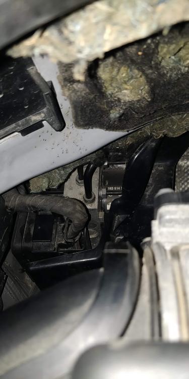

E un subiect destul de delicat dar observ ca nu se prea insista pe el :)
Acum ceva vreme am schimbat unitatea abs care se defectase din senin...
Acum o luna am fost implicat intr-o tamponare usoara si fara sa fie lovita s-a defectat cu aceeasi eroare si unitatea asta. Acum ma gandesc ca poate s-a defectat fiindca nu o recodasem (nu am avut eroare in bord). Acum, cu ceva experienta in domeniu mai am o singura nelamurire. Schimb unitatea cu una second cu cod recomandat de ETKA. Trebuie recodata chiar daca nu imi da erori? Adica pe langa ce bassic settings, pe langa pump bleeding si pe langa calibrare senzor g200 trebuie sa-i schimb si codingul?
Ce eroare ai acum pe pompa?
Aceeasi ca data trecuta: `` 01435 brake pressure sensor 1 (G201) 012 electrical fault in circuit``
