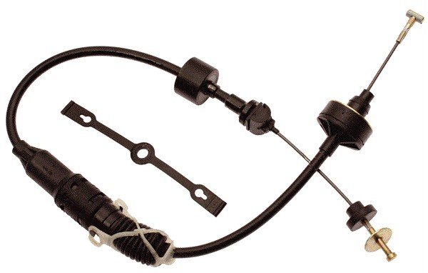

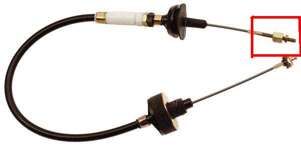

depinde ce cablu ai,unele merg reglate altele au autoreglaj.Iti postez 2 imagini cu cabluri.Cel cu chenar rosu se poate regla prin strangerea-desfacerea piulitei care iti vine pe furca de debraiere a cutiei.

nu..o sa se mai lase ambreajul.Trage putin de cablu..exact dupa autoreglajul lui..partea care se duce spre pedala.Doar tragi foarte usor..nu sa-l rupi.
