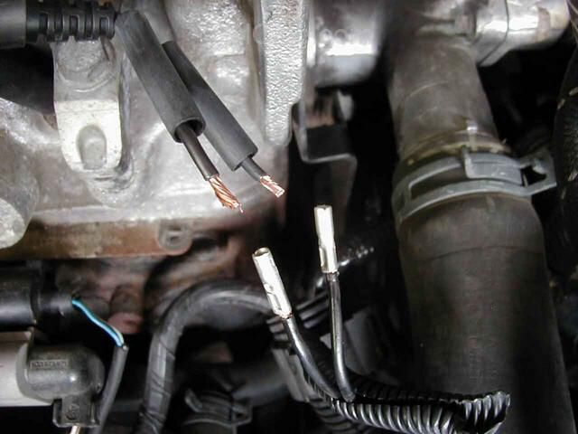

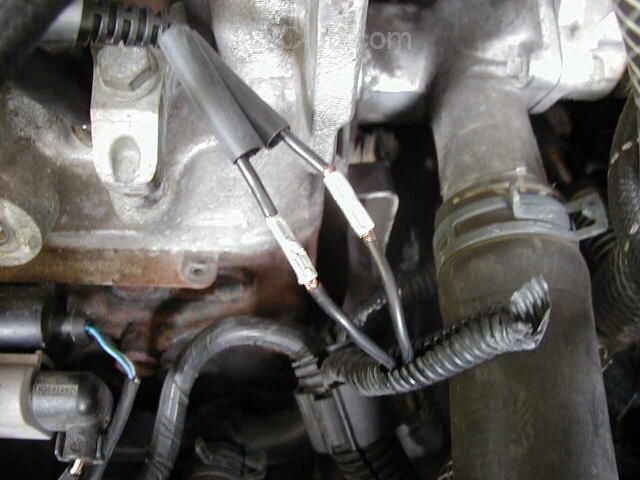

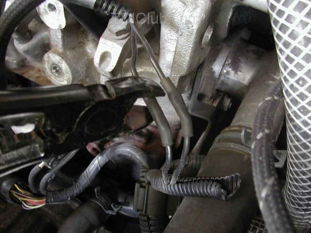

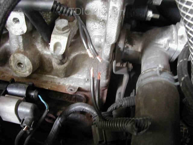

post-33185-0-84876700-1290517002_thumb.jpost-33185-0-29933100-1290516999_thumb.jpost-33185-0-48903100-1290516994_thumb.jpost-33185-0-87898900-1290516990_thumb.jAm inlocuit cablajul bujii incandescente , reprezentanta .Piesa 144 ron , manopera 80ron .Procesul consta in taierea cablajului vechi si lipirea prin cositor a celor noi cat mai aproape de fisa in sine, izolarea cu un cauciuc a fiecarui fir dupa care se aplica banda termic rezistenta peste cele 4 fire sau doua depinde de cablaj(la mine 4) ....rezultat iese un fel de nuca izolata ..munca facuta la reprezentanta care dureaza vreo 1,5 ore .Mai bine o faceam eu acasa mult mai bine si nu asa grosolan dar m-am gandit ca au ei o procedura mai sofisticata .

On 23.11.2010 at 14:57, fflorynn a scris:
post-33185-0-35148400-1290516986_thumb.j
buna ziua.detin un passat b6 cbdc 2010 e5 2.0 tdi si trebuie sa schimb fisele bujiilor actualele sunt deteriorate.Am gasit cele 4 fise(cabluri) febi dar am o dilema daca ma puteti sfatuii. Nu imi dau seama de locatia unde sunt cositorite actualele cabluri.Cine imi poate da un sfat cum sa fac ai multumesc anticipat
Nu exista locatie de cositorire din fabrica deoarece cablajele sunt intregi. Gasesti tu unde sa le imbini.
Am inteles deci pot lua si scurte si lungi
Modificat de R_a_z_v_a_n
Renunta la QUOTE pentru postul anterior.
