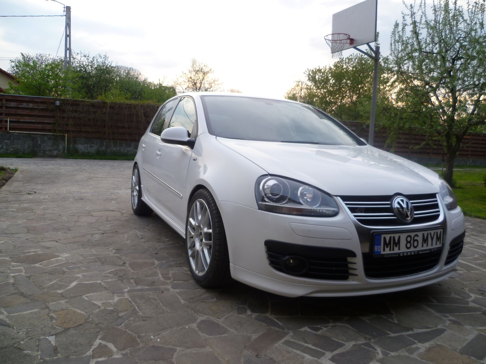

Revin cu noutati pozitive dar din pacate si negative (insa rezolvate deja). Vestea negativa este ca mi-a cedat motorul in drum spre casa si a trebuit tractata masina pana in RO. Problema a fost vibrochenul care pur si simplu s-a rupt in doua. Extrem de rar acest lucru dar uite ca mie mi s-a intamplat! Fapt ce a dus la schimbarea intregului bloc motor! Norocul a fost ca am gasit un bloc destul de nou, pe la 60000 km si acum pot considera ca am intr-adevar km din bord. Cu ocazia asta am schimbat si volant care era destul de uzata si ambreiajul care au venit la set si am prins o oferta destul de buna zic eu.

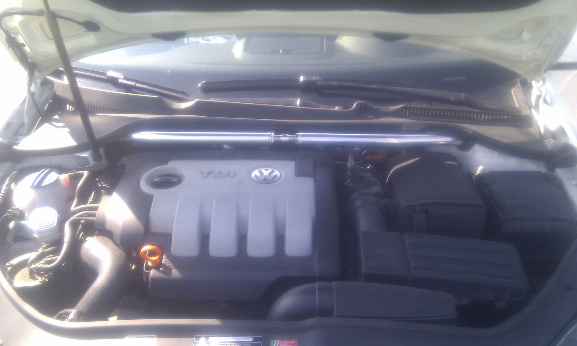

Ca modificari:
  • suspensie reglabila
  • short-shift
  • praguri GTI
  • bara rigidizare
  • vopsit etrieri in Blue Racing
  • semnalizatoare IN.PRO negre

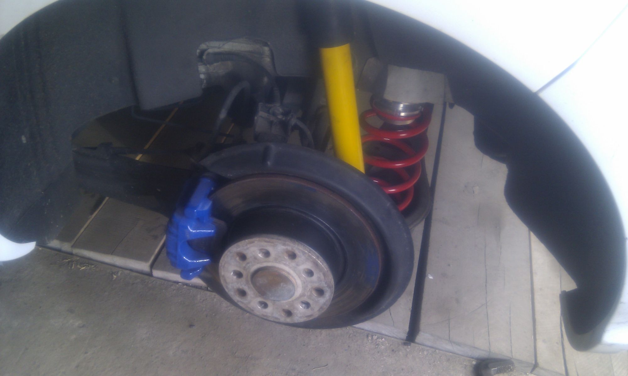

Sunt foarte multumit atat de suspensie cat si de short-shift. La setarea initiala a suspensiei imi atingea mai mereu roata aripa si am decis s-o ridic aproape de maxim, dar si asa e cu aprox 2 cm mai joasa decat inainte. Pt drumurile din ro e suficient.
Atasez cateva poze sa vedeti despre ce vb pe aici...

Frumos albastrul de pe etriere! :D. Oricum nationalista combinatie a iesit!
vezi ca e posibil sa atinga in contra aripi si nu in aripi, asa am patit si eu la goful dinainte.
pe fata sunt niste suporti de tabla din aripa, pe care se prinde contra aripa si ii poti indoi cu mana in sus, iar pe spate am reglat unghiul ca la gti si nu am mai avut probleme, insa poti sa le modifici cu putin cu un feon bun, daca sunt din plastic.
@lile: s-ar putea sa fie asa cum zici tu, sa atinga in contra-aripa. Deocamdata am rezolvat problema ridicand-o mai mult.
Ieri m-am intors din nou in Germania si masina s-a comportat foarte bine cu singura exceptie ca mi-a consumat considerabil mai mult. Adica 2-2.5 litri peste media obisnuita. daca inainte consuma 5.5-6 acum mi-a luat in jur de 8 la 100 de km. Stie careva carui fapt se datoreaza aceasta crestere? Nu am marit puterea motorului, tot ce s-a schimbat s-a facut cu aceleasi piese...chiar nu-mi explic de unde vine acest consum neobisnuit de mare. Poate ma ajutati voi sa-mi dau seama! MS

Nu am apasat chiar deloc...am mers constant cu 130-140 pe autostrada fara clima, masina aproape goala...mai mult de 5.7-5.8 nu putea sa consume in mod normal...am avut media de 8!
Hmmm...poate ar trebui sa verifici reglajul distributiiei si injectoarelor.
@kirkus: cum ar trebui sa verific reglajul distributiei?? de injectoare nici nu s-a atins...
