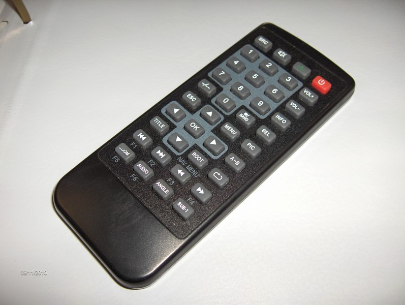

ce zici te-ai descurca in mers cu telecomanda mea de la navigatie ?! ( e cit telefonul )blah.gif
post-58507-0-46917500-1289211086_thumb.j

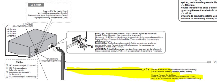

Modelul este Panasonic CQ-C3503N. Am cautat pe net scheme dar am gasit doar pe bani. Poate are cineva o schema sa ne uitam pe ea.
In legatura cu padela nu stiu ce ar trebui sa iau. As incerca intai sa gasesc pe la dezmembrari ca una noua probabil ca ar costa destul de mult si nu ma dau banii afara din casa.
Deci teoretic merge orice padela modificata ulterior iar in cd-player vor intra doar 2 fire.

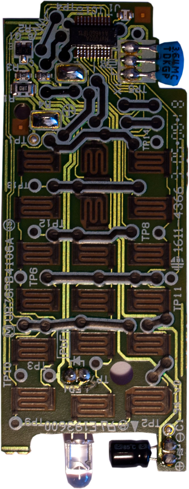

inainte de a cumpara padela te rog daca poti sa desfaci telecomanda care o ai la cd-player si sa imi pui aici o poza cu placa din ea.
ca prin mufa de remote de la spatele cd-ului nu stiu cat ai sa reusesti pt ca nu gasesc documentatie cu valorile rezistorilor necesari pt cd-ul tau.
as vrea sa vad daca poti face treaba folosind telecomanda.

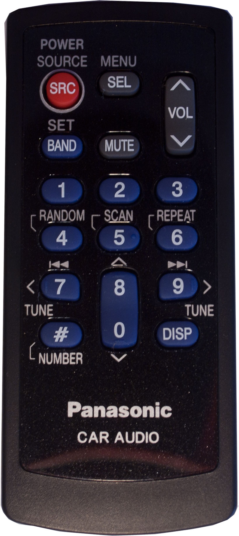

Am resusit sa gasesc telecomanda si i-am facut poze.
post-8943-0-55902700-1289986564_thumb.jp - vedere generala
post-8943-0-22199200-1289986569_thumb.jp - placa
