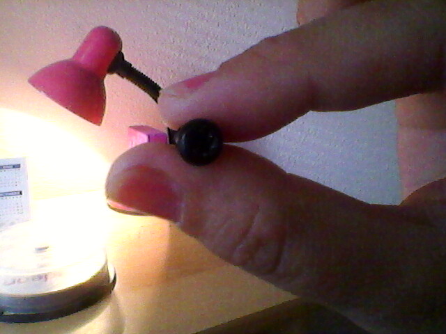

Bluetux, ptr. capul surubului iti trebuie un tors de 4, iar lungimea surubului este de 12mm.
Uite:
post-25544-0-45319300-1340382249_thumb.j
post-25544-0-08742600-1340382256_thumb.j
scuze, inseamna ca e metric 4, M4X12mm, capul poate fi si in cruce, nu neaparat torx, ca tot iau altul - multumesc inca o data :)
,,capul poate fi si in cruce, nu neaparat torx" : cum vrei tu, numai sa nu-l mai scapi in usa :lol: , inainte de montare-demontare apropie surubelnita de un magnet, si dupa aia te apuci de lucru, nu stiu zic si eu...
era surubelnita asa zis magnetica, cred ca-l leg cu sfoara intai :D
In capul surubului (tors, stea) pui ,,picatura" practic il vei lipi de surubelnita, :lol: infiletezi .....cand vei ajunge la capatul filetului misti sus-jos de surubelnita....si gata . Nu te juca cu sfoara, vezi ca ai ghinion, sa nu patesti doamne fereste ceva :lol:
