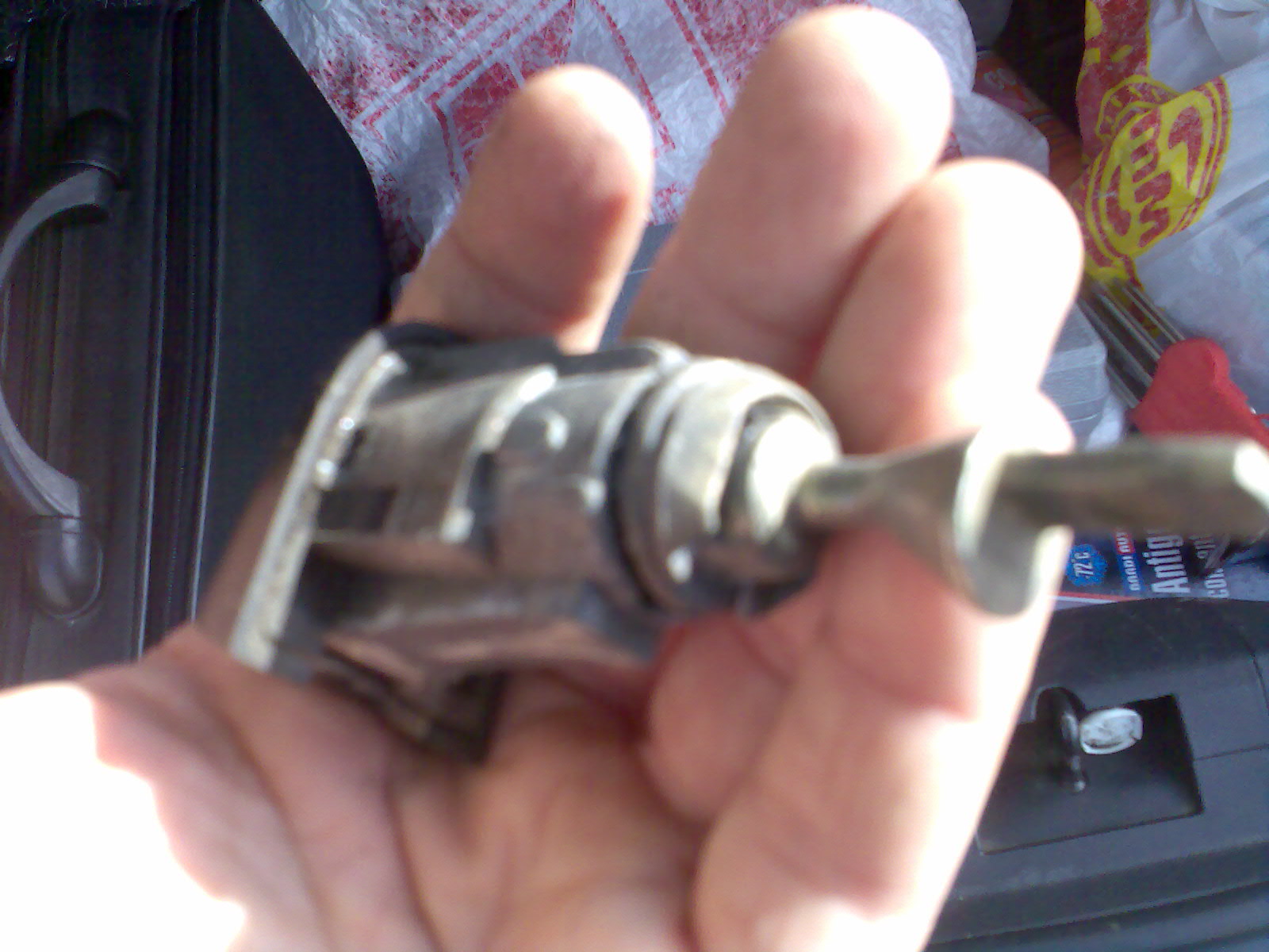

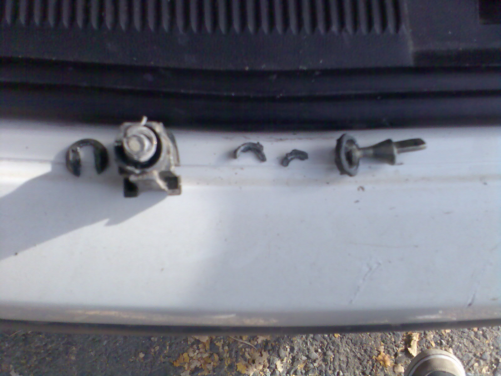

Am reusit sa desfac astazi yala si inauntrul ei am gasit pilitura din corpul sau. Ca de obicei am pozat cu telefonul mici detalii pentru cei care vor ma avea de furca.
Ramine sa vad cum fac rost de piesa respectiva.
Cateii vad ca sint destul de ok in yala

Pai sa inteleg ca vrei sa faci rost de unul sh si sa muti cateii dintr-unul in celalalt? Alta solutie nu vad in afara de unul nou, din reprezentanta, comandat pe seria de sasiu.
Butucul pare functional dar se agata in piesa acea rupta.Pozele le-am pus dupa ce le-am curatat un pic...in realitate era plin de pilitura de material. Acuma as dorii sa schimb piesele dinauntru.Am incercat sa scot din dreapta butucul si nu a mers,cred ca tine in ceva. Vroiam sa schimb pina o voi rezolva.
Daca vrei sa montezi butucul de pe dreapta pe stanga, nu merge. Daca veri doar sa grefezi de pe el, piesa care s-a stricat la celalalt, merge. Din poza, nu vad bine ce s-a rupt. E vorba de marginea care tine fixata pangria de descuiere, de butuc ? Daca da, iti trebuie un kit de genul asta http://cgi.ebay.com.au/00-04-SKODA-FABIA-DOOR-LOCK-PADDLE-REPAIR-KIT-1U0898001-/320514147627 . I-a codul de pe kit s comanda-l la Skoda....dar nu la Avia, ca o sa vina dupa 200 de ani...
sau poti cumpara de la dezmembrari, un butuc de orice VAG (Passat B5, Golf4, Bora, Octavia, Superb, Seat...) si de pe care sa-ti recoltezi piesa stricata la tine. Pretul la SH al unui butuc, fara cheie, e in jur de 30-40 lei.

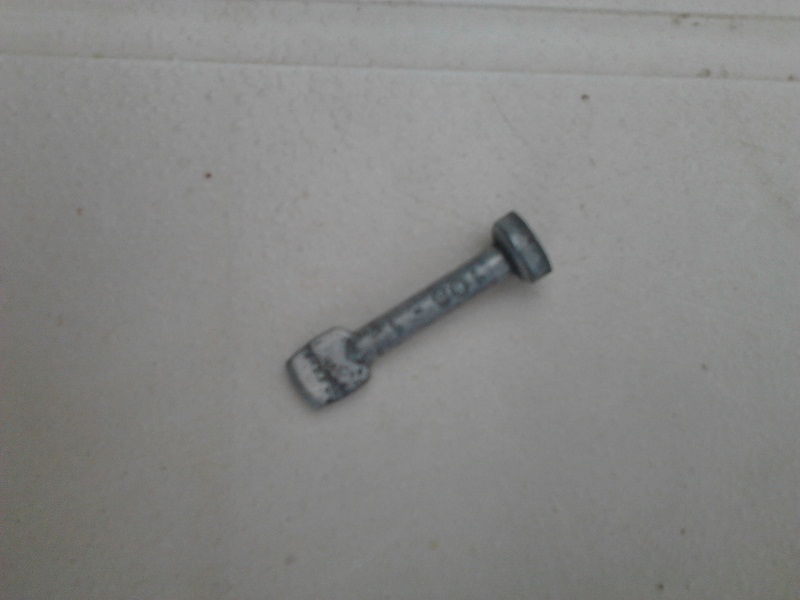

Mi s-a rupt si mie tija, dar problema e ca tija mea arata altfel decat cea pe care a postat-o colegul mai sus. Oare gasesc tija ca a mea? atesez si foto.
post-61586-0-95963400-1310976954_thumb.j
Modificat de Bukovina
la reprezentanta cu codul 1U0898001,dureaza 2..3 zile pana vine comanda undeva sub 20 lei cost estimativ.
totusi si butucul arata diferit, un prieten zicea ca e capsat si nu se poate desface.. nu vad niciun surub pe el.
Nu e capsat, are o siguranta care fixeaza tija de butuc.
o sa-l scot maine si o sa-l pozez
