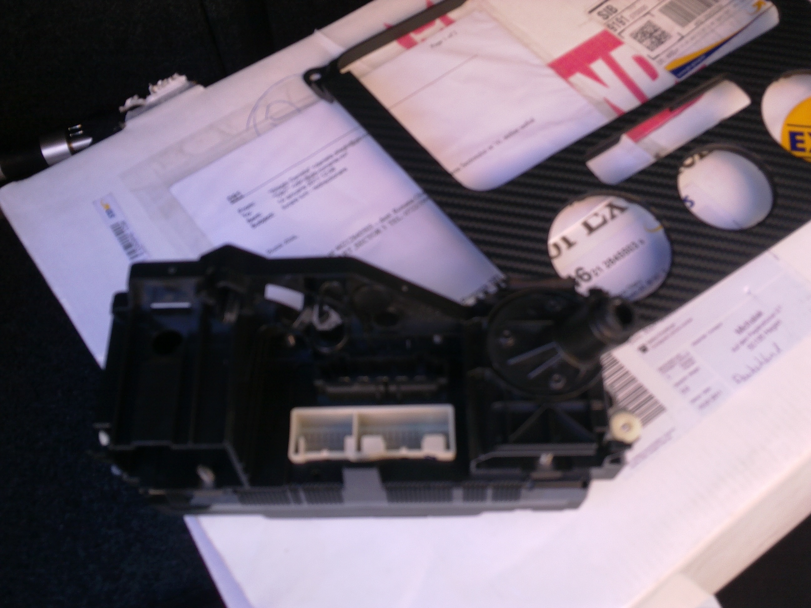

in sf mi-au venit cele comandate si in weekend-ul asta am reusit sa le si pun pe masina.
1.in ceea ce priveste adaptare climaticului de G6 pe G5 pot sa va dau acum toate informatiile fiind un cobai in aceasta experienta:),astfel dupa ce am demontat consola centrala si am ajuns la demontarea comanzii de climatic mi-am dat seama ca ceva nu e ok, acesta avand comanda de flux al aerului(cea care dirijeaza aerul la picioare, fata, etc)dirijata prin cablu mecanic, iar cea de G6 fiind full electric...
post-14295-0-28169000-1296421911_thumb.j;post-14295-0-50619300-1296421789_thumb.j... am demontat in continuarea tot pt a scoate si comanda ca sa vad daca mai sunt si alte diferente daca tot ajunsesem aici...si dupa o examinarea cele trei mufe sunt identice, le-am cuplat si totul se potriveste si merge ca si la vechea comanda, inafara faptului ca nu poti regla directia aerului din motivul enuntat mai sus. dupa ce am montat-o nu am mai putut sa o dau jos avand in vedere cat de bine arata si am reusit sa fac un compromis, reglend directia aerului la picioare si pr dezaburire si daca deschid gurile din bord vine si pe acolo aerul...practic pe astea le uzitam zilnic.. :Driver: post-14295-0-44352300-1296423163_thumb.j;post-14295-0-66856200-1296423233_thumb.j
Concluzie : mie unul imi place f mult cum arata si una peste alta cred ca merita...acum depinde de fiecare :icon_thumright:
