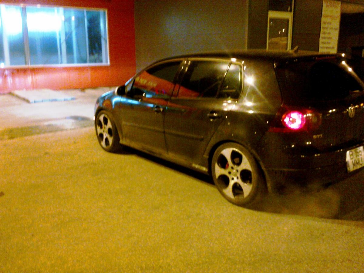

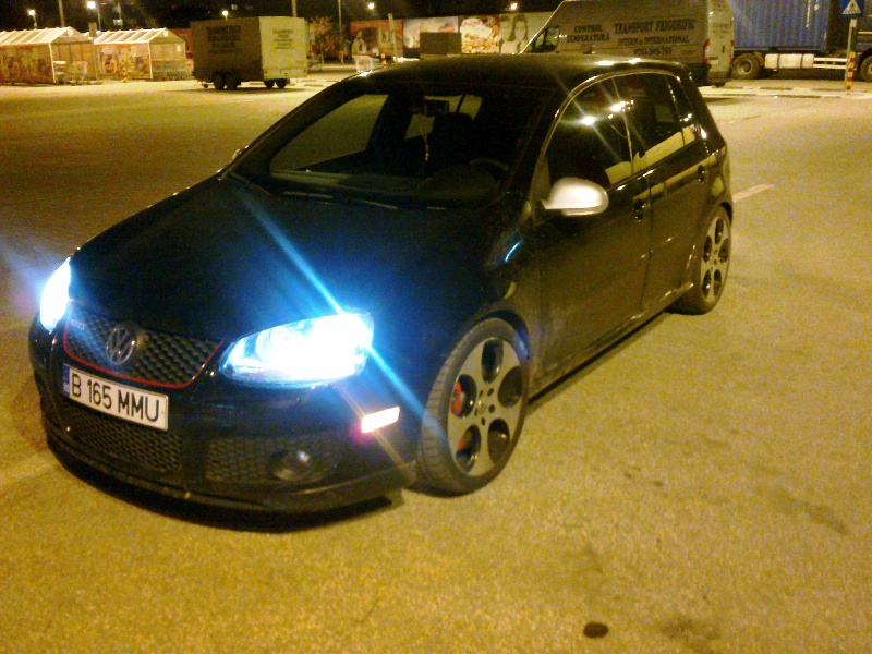

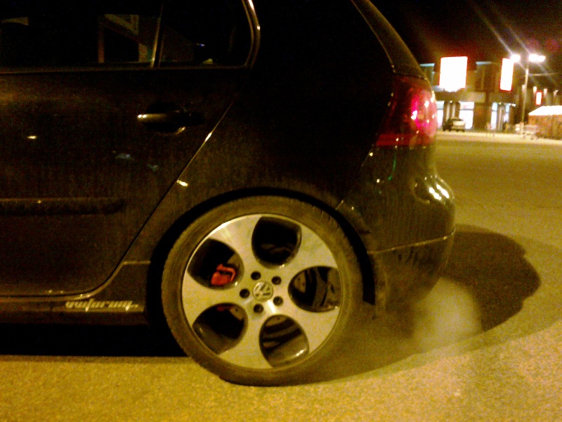

acum pot sa spun ca am un GTi asa cum am visat dpdv dinamic :)
cu noua suspensie este o alta masina si totul se simte si se completeaza de parca asa a iesit din fabrica masina...adica franele, bratele si puterea motorului in momentul asta sunt compatibile si pot fi exploatate la un nivel mult mai ridicat. suspensia este cu mult peste cea stock (cu toate ca eram destul de reticent), avand o eleganta si o finete de a amortiza denivelarile extraordinara, dar in acelasi timp fiind si foarte ferma. ca si rigiditate simtita in masina...cu suspensia stock era mult mai galagioasa ... acum va spun sincer ca in modul drive, masina se comporta ca o limuzina...eu unul tin la acest lucru ca in momentul in care vreau sa merg linistit totul sa fie cat mail in, iar in momentul in care o calc sa de dezlantuie cat sa iti ridice …..parul :icon_bounce:
Pt toate astea tin sa multumesc prietenului meu Kirkus si celorlalti colegi care mi-au fost aproape si m-au indrumat in ultimile zile (se stiu ei care sunt...nu dau dedicatii ca la nunta :) )
poze cu telefonul...(pt Hring o sa fac cu un aparat adevarat si sper sa va pot incanta cu "peisaje tari")

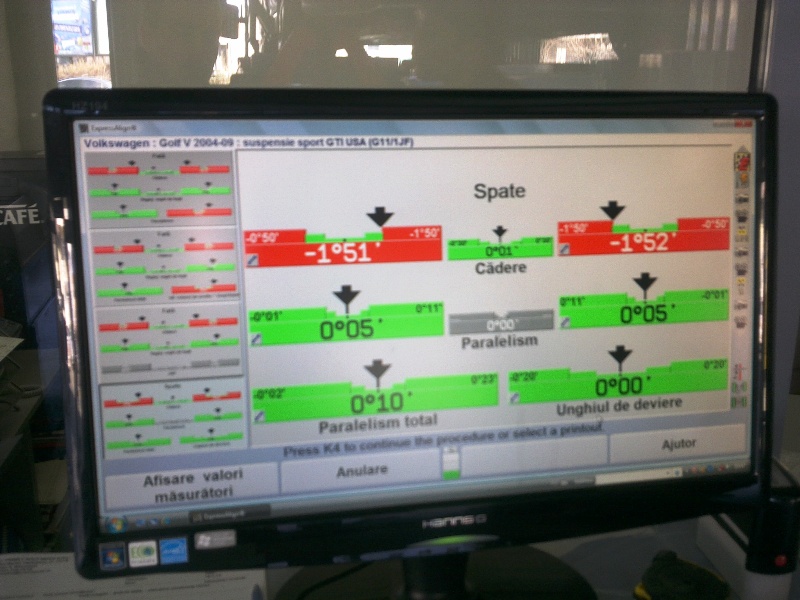

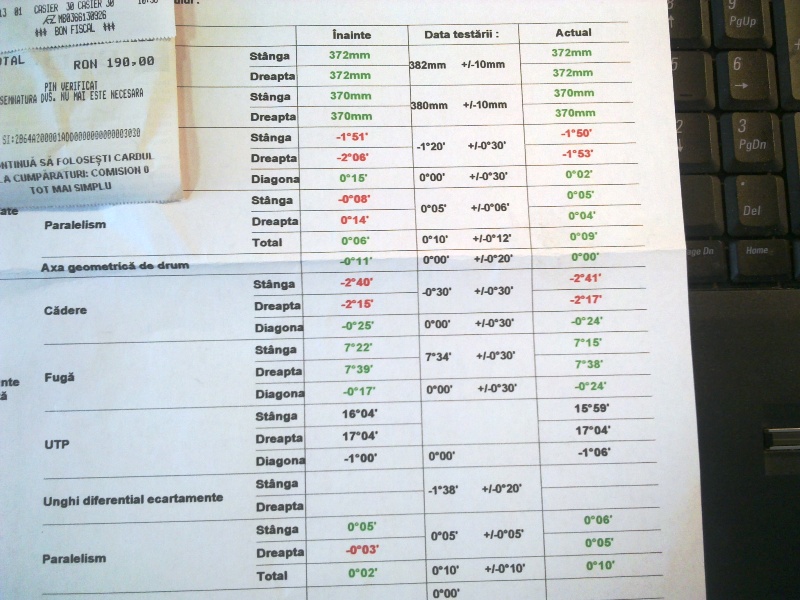

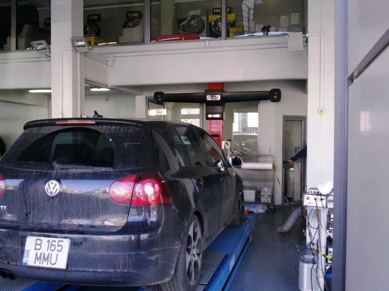

azi am facut si ultimile reglaje la geometrie si au iesit ok..fara a mai desface putea de care nu vreau sa ma apropii. service-ul unde am facut geometria are o scula f tare pt aceasta operatiune, avea de ex. in baza de date setarile pt GTI USA cu suspensie sport...

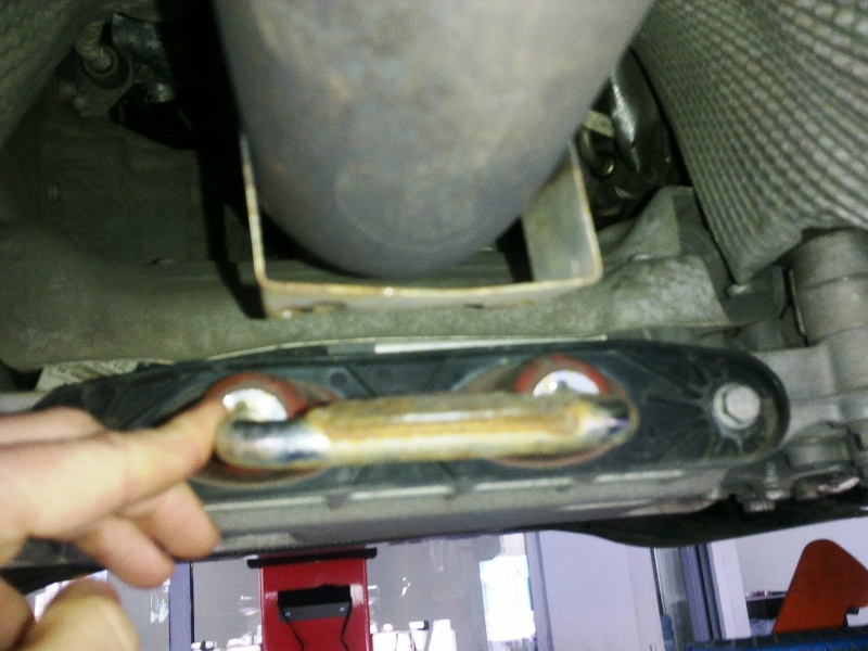

in timp ce masina era la geometrie am vazut ca mi s-a rupt prinderea evacuarii de puntea fata...pt ca nu a fost pusa drept si a fortat in ea....nu mai am ce face acum si o sa merg cu ea asa la Hring...am vazut ca e destul de teapana prinsa....sper sa nu am vreo problema....

Radu, ar fi bine daca ai putea sa gasesti pe cineva sa-ti dea o sudura la prinderea aia. Nu te juca cu ea ca toata greutatea downpipe-ului sta acum in flansa de pe turbina si ti se poate rupe downpipe-ul din flansa de la vibratiile de pe drum !

am vb acum cu Gabi de la TopGear care a fost f ok si mi-a explicat ca acea prindere este de centrare si f putin de sustine...si ca pot merge asa pana la hring si inapoi...ei plecasera toti, dc sunam cu 15 min ma serveau cu toata placerea...
eu am pus mana pe evacuare sa o misc...si e f teapana

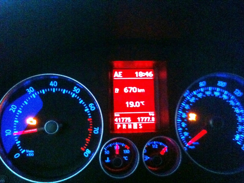

lasa modestia :)
un range frumos pt un GTI

OEM = omu e maniac :)) , eu am reusit un 640km range tot pana in budapesta ...

deci, se poate si asa.....

range -ul s-a inregistrat la intoarcere, dupa circuit si dupa ce m-am tinut pana la timisoara de Alex care depasea tot... deasta zic ca e ok
