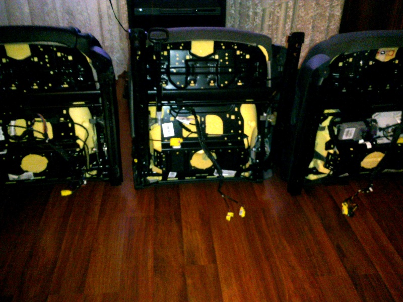

Din pacate, nu a fost timp. Plus ca trebuie comandate cateva carcase de mufe - sa fie totul OEM.
  On 09.02.2012 at 13:44, TEFF a scris:
Ai reusit sa conectezi scaunele astfel incat sa mearga si incalzirea si airbag?
il astept pe dl FLORIN sa imi faca schitele si necesarul de cabluri, mufe..etc pt ca e destul de complicat ...dar se va face...asa ma linistete lumea :)
spre ca sapt viitoare sa le putem lega...
de la stanga la dreapta: scaun stanga G6R20; stanga G5Gti; dreapta G5Gti
post-14295-0-04331100-1328795698_thumb.j
post-14295-0-25767300-1328795863_thumb.j

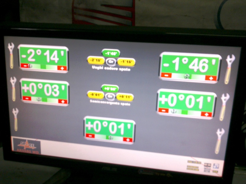

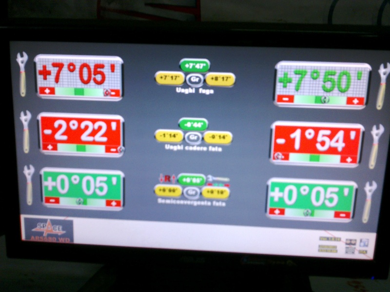

azi am fost la gabitza pt o mica reglare a geometriei
punte fata :
post-14295-0-29387900-1328871033_thumb.j
punte spate :
post-14295-0-73500800-1328871080_thumb.j
pe fata unghiul de cadre nu mai este in norme datorita basculii de TT. in schimb directia, stabilitatea au crescut enorm si iti dau un feedback increzator...
