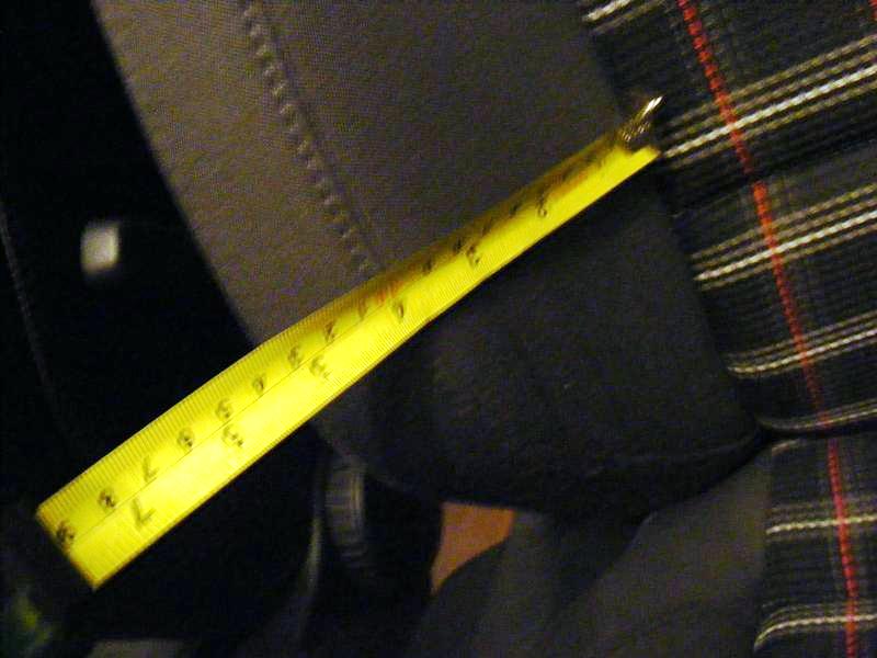

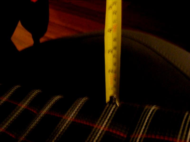

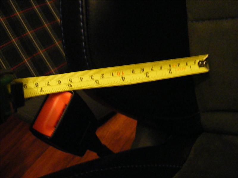

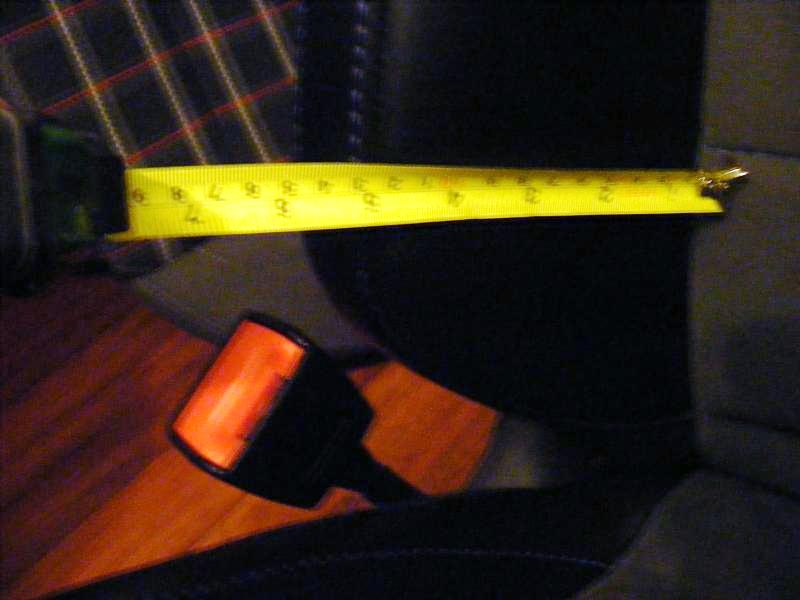

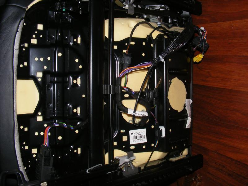

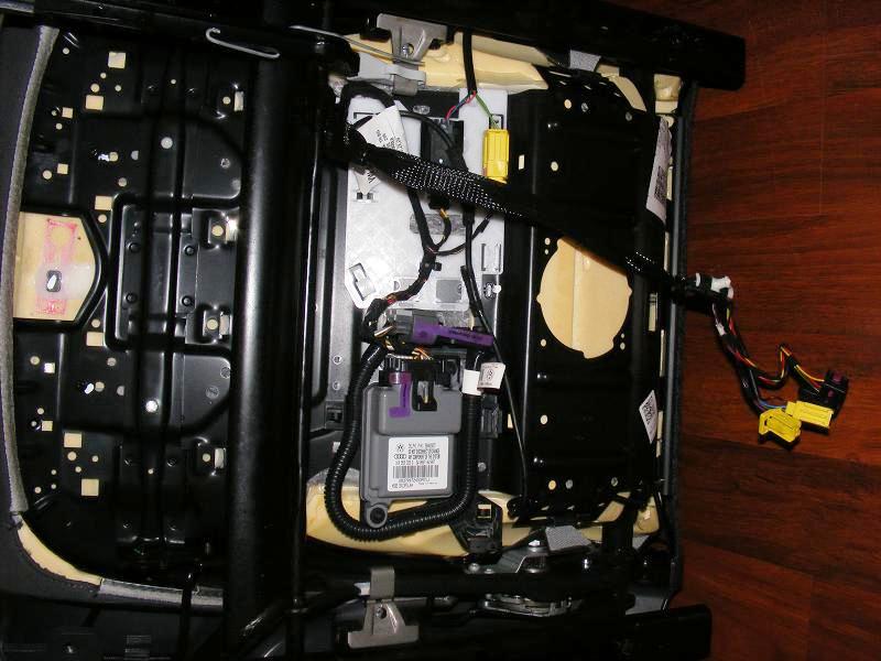

inca nu am reusit sa le leg dpdv al cablurilor pt ca intre cele 2 scaune (cele originale de G5 US si cele de G6 ale lui Teff) exista diferente majore....pe scaunul original al masinii mele este o "pompa" care nu stiu ce face...sper ca in seara asta sa gaseasca FLORIN toate raspunsurile si sa pot conecta noile scaune. de exemplu:
scaun stanga G6 R20 vs scaun dreapta GTI G5 US
post-14295-0-07434100-1328380873_thumb.j
GTI G5 US
post-14295-0-85939200-1328380926_thumb.j
G6 R20
post-14295-0-25606300-1328381066_thumb.j
post-14295-0-45235100-1328381085_thumb.j
diferentele intre apripioarele laterale dintre cele 2 scaune sunt de 2-3 cm in favoarea celor de R20

diferentele sunt doar la aripiorele de pe spatar, sezutul avand aceleasi dimensiuni!

Nu le mai masura. Fata de GTI european nu ar trebui sa fie diferente.

Incerc sa va ajut:
Acel modul este de recunoastere a greutatii ocupantului scaunului, in state sistemele de airbag sunt ,mult mai complexe, oricum nu stiu cum reactioneaza masina ta fara el, cred ca o sa trebuiasca sa-l transferi in scaunul cel nou, eu am montat scaune de USA pe G 5 europa si nu am folosit la nimic acel dispozitiv.
o sa trebuiasca sa schimbi mufele de la airbag, deoarece nu se pupa cele de america cu cele de europa.
Nu mai stiu daca ai pus si climatronicul cu butoane;le de incalzire, mai trebuie legate scaunele la climatronic si la panoul de sigurante,

al bundy multumesc. sunt trei mufe din care se potriveste numai una, cea de airbag. nu se potriveste cea de prezenta pe scaun si cea de incalzire...
Nu, nu ai legat nimic, ca nu s-a cumparat nimic (conectori, cabluri, pini, etc) si ca abia ai luat scaunele.... o sa iti fac lista, dar nu am avut cand, ca noaptea incerc sa dorm si eu.
