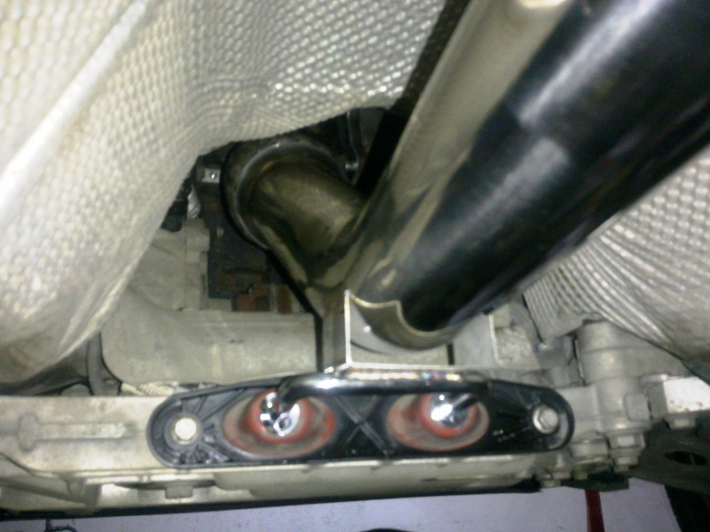

  • Montare downpipe - care din punctul meu de vedere este primul upgrade semnificativ inainte de toate si nu trebuie neaparat o admisie scumpa, suficient fiind un filtru sport (nu spun ca admisia sport nu e buna … dar de la un nivel mult mai ridicat) … ca exemplu la momentul cand am facut stage 1 si am pus si filtrul sport, am simtit o imbunatatire a felului in care urca in ture si o putere de 10 % in plus…adica cam 15-20 cp, acum insa am simtit o putere imensa, bruta, incomparabil cu ce era inanite, iar masina se simte altfel, nu mai este acea putere care era calculata, controlata si fada…simt ca conduc o masina sport adevarata. Ceva ciudat este ca nu mi s-a aprins check engine cu toate ca am renuntat la cele 2 catalizatoare, iar inainte mi se aprindea imediat cum bagam benzina de 95. Deocamdata nu am facut si resoftarea, iar dupa ce o fac ma duc pe dino sa vad ce zice … cert este ca in momentul asta imi este suficinta puterea. In momentul asta, fara catalizator a crescut consumul cu vreo 2 litri.

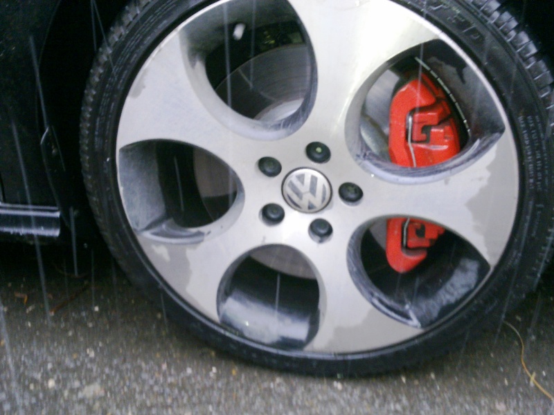

  • Montare frane R32/S3 – sunt impetuos necesare odata cu cresterea puterii sic red ca fac fata cu brio pana la valori de 300 cp. Pedala este mult mai tare si iti da incredere in masina. Odata cu aceste frane am schimbat si
  • Montare furtunele fata de frana pt ca nu mai sunt compatibile, am luat tot din Teflon cu insertie metalica de la goodridge + conductele fixe din metal cele care vin pe etrier direct.
  • Lichid frana Motul P660 cu gradul cel mai ridicat de fierbere…325 de grade dc nu ma insel.

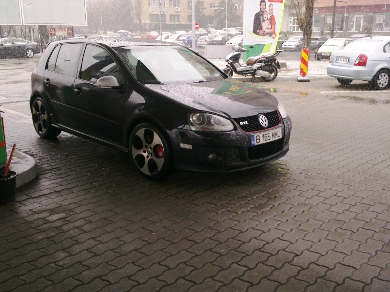

poze "
post-14295-0-29561200-1327331400_thumb.jpost-14295-0-33866400-1327331412_thumb.jpost-14295-0-07330200-1327331421_thumb.jpost-14295-0-46594200-1327331435_thumb.jpost-14295-0-86138400-1327331442_thumb.jpost-14295-0-52758900-1327331450_thumb.jpost-14295-0-80944500-1327331461_thumb.jpost-14295-0-14218400-1327331471_thumb.jpost-14295-0-45221400-1327331479_thumb.jpost-14295-0-08416700-1327331492_thumb.j
post-14295-0-84764700-1327331635_thumb.j
post-14295-0-00928700-1327331643_thumb.j
post-14295-0-27962800-1327331651_thumb.j
post-14295-0-95769500-1327331660_thumb.j
post-14295-0-02741200-1327331672_thumb.j
post-14295-0-07155100-1327331680_thumb.j
ultima e cireasa de pe tort :)
post-14295-0-46001700-1327331690_thumb.j
urmeaza un nou proiect : interior nou :icon_bounce:
Arata bine cu spoilerul Votex :D. Felicitari pentru upgradeuri.
Si eu stau cu piese de masina in casa, pe care abia astept sa le montez :))
Ii bagi interior de piele?
:) Buna alegere cu cireasa de pe tort.. O sa arate bine :).. am inteles ce ai in plan..
Bun baiat TEFF :D. As putea sa iti doresc sa le stapanesti sanatos :icon_thumleft:
