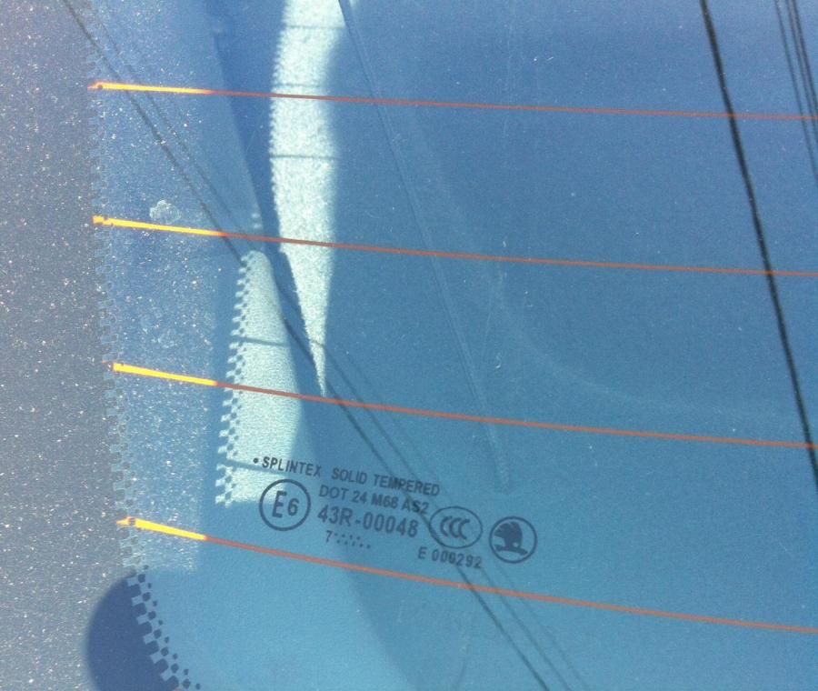

Salut,daca am geamuri atermice pe octavia 2,mai are rost sa pun folie auto anti-uv,se va simți diferența?Atașez foto,asa scrie pe toate geamurile.
solid tempered nu inseamna ca au protectie termica. e doar proecedeul prin care se fabrica. Parbrizul e din sticla laminata (foi), iar celalalte geamuri sunt dintr-un singur strat temperat (incalzit si racit brusc, devine dur si acumuleaza tensiuni, explciatia pentru care geamurile laterale si luneta, odata atinse se sparg in boabe integral)

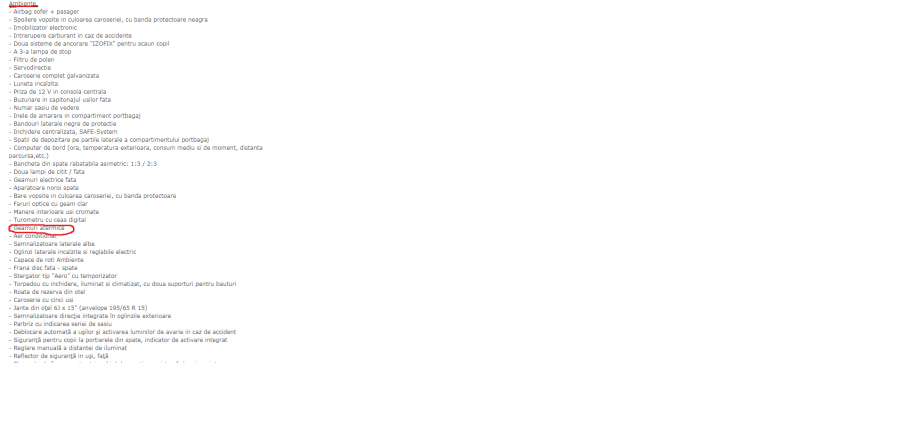

Optiunea de geamuri atermice la Octavia 2 era vreo 600 euro, nu o cumpara nimeni...
Dar eu stiu ca venea standard pe elegance si ambiante...
scrie chiar aici in topic ca vine standard
Poza e luata de pe net cu dotarile standard la Ambiente

vrajeli de marketing, aveau tenta verzulie, si de aici atermicul.
mai jos, ai cele 3 tipuri de sticla... clara (simpla), verde ( asa zisa- atermica) si adevaratele geamuri atermice ( izolate )
Ok, multumesc. Cred ca o sa imi pun folie...
