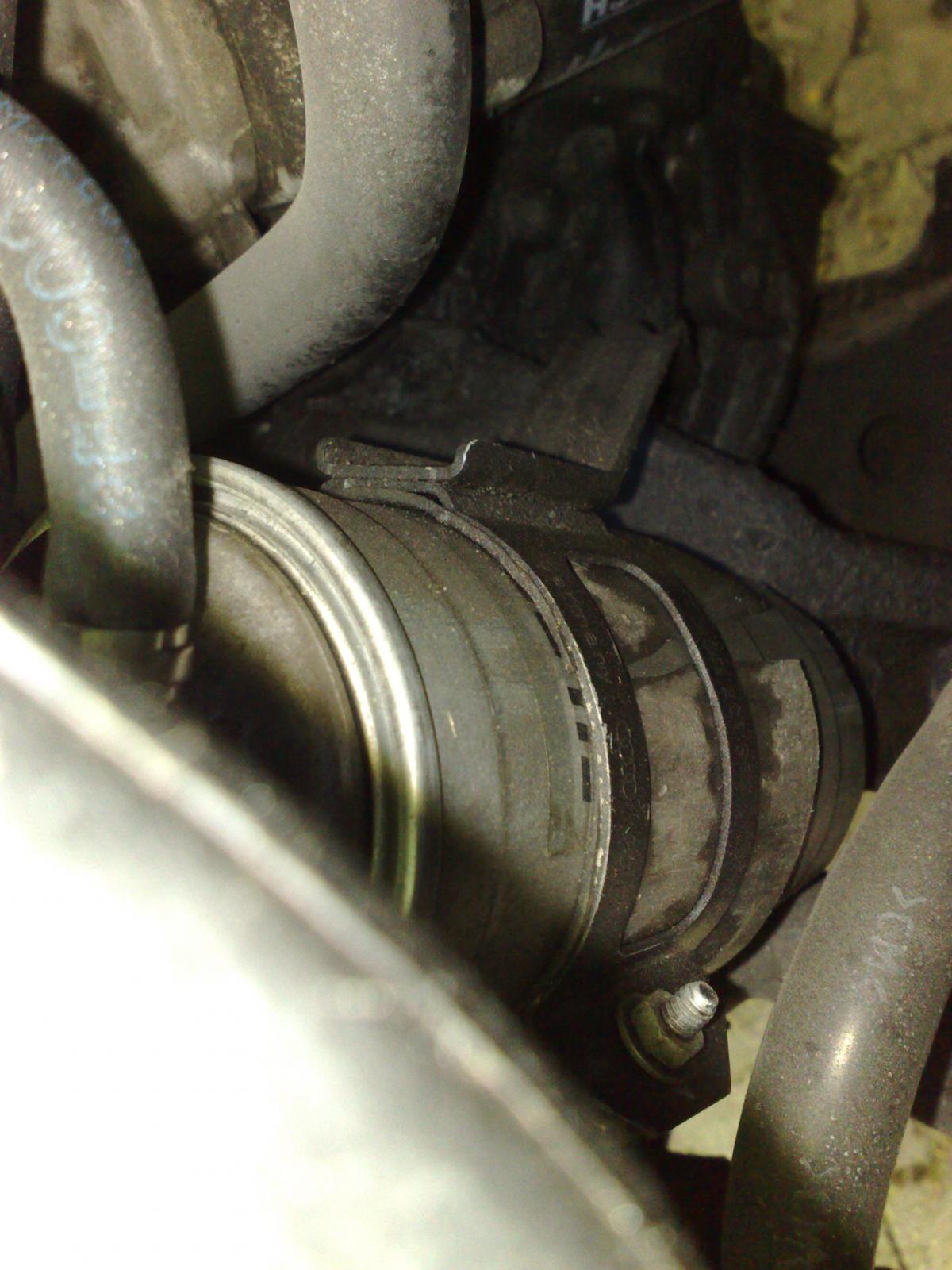

am si eu unele scurgeri de motorina insa nu tot timpul...se scurge de undeva de la piesele carora leam facut poza , cred, si apoi pe baia de ulei....in mers a dracu nu curge...numai dupa ce opresc motorul...
am atasat 2 poze una nush ce piesa e, si ce rol are. iar a 2 e cu filtrul de motorina care are ceva rupt nush daca asa tre sa fie sper sa a ajutati..
am inteles ca nu am pompa de motorina ci pompa de inalte ceva de genu, unde o gasesc?
dupa o atentie sporita a piesei din prima poza am obs ca in ea intra niste conducte de metal ce trec prin niste surubele..pe acole e ceva umezeala , si mai e si la suruburile de prindere care sunt vopsite/stantate cu galben.se poate pe acolo?

Salut,daca pozele sunt cu motorul tau ,prima este cu pompa de injectie,vezi pe unde pierde ca se gasesc seturi de garnituri pentru reparatie,spor la treaba.

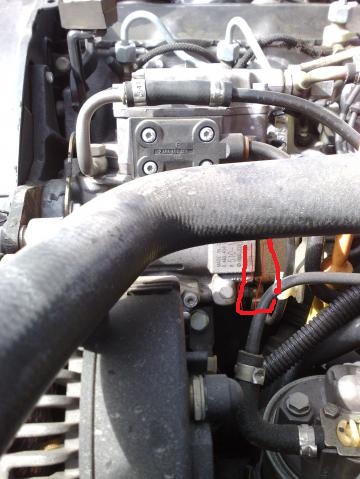

am inteles, am pornioto astazi si pierdea motorina parca era robinet.am observat ca pierde unde pe dedesubt..in poza de mai jos am incercuit...pierde la imbinarea cu piesa maro..
e posibil sa fie de la garnitura sau spart?
post-105026-0-17434900-1347091867_thumb.
Salut, dute la un pompagiu,sa iti schimbe garnitura,daca nu cumparale si schimbale tu.

Barcelona pe unde curge motorina pe partea de sus sau jos la capu hidraulic? Ca sa schimbi singur intampini ceva greutati dar daca schimbi la partea de sus a pompei trebuie sa faci semne pe capapc si pompa plus daca ai un vag sa vezi ce valori ai la IQ injected altfel dupa ce pui garniturile noi si nu pui exact capacul cum trebuie o sa mearga masina ca un melc sau ca un avion dar cu mult fum. Ai mare grija, cauta in aria de golf sau passat cu pompa ca a ta si vezi pe acolo cateva indicatii. Vb din propria experienta ca am patit si eu, dupa schimbarea garniturilor masina tragea greu si-mi tripida masina. Am pus vag si am reglat din capacul pompei IQ injected pe undeva la 3,8 mg/str. uite un site sa afli despre ce vb. ---> aici
imi pierde undeva unde se imbina cu o piese maro/ruginie spre joja de ulei, mai exact sub conductele metalice.
