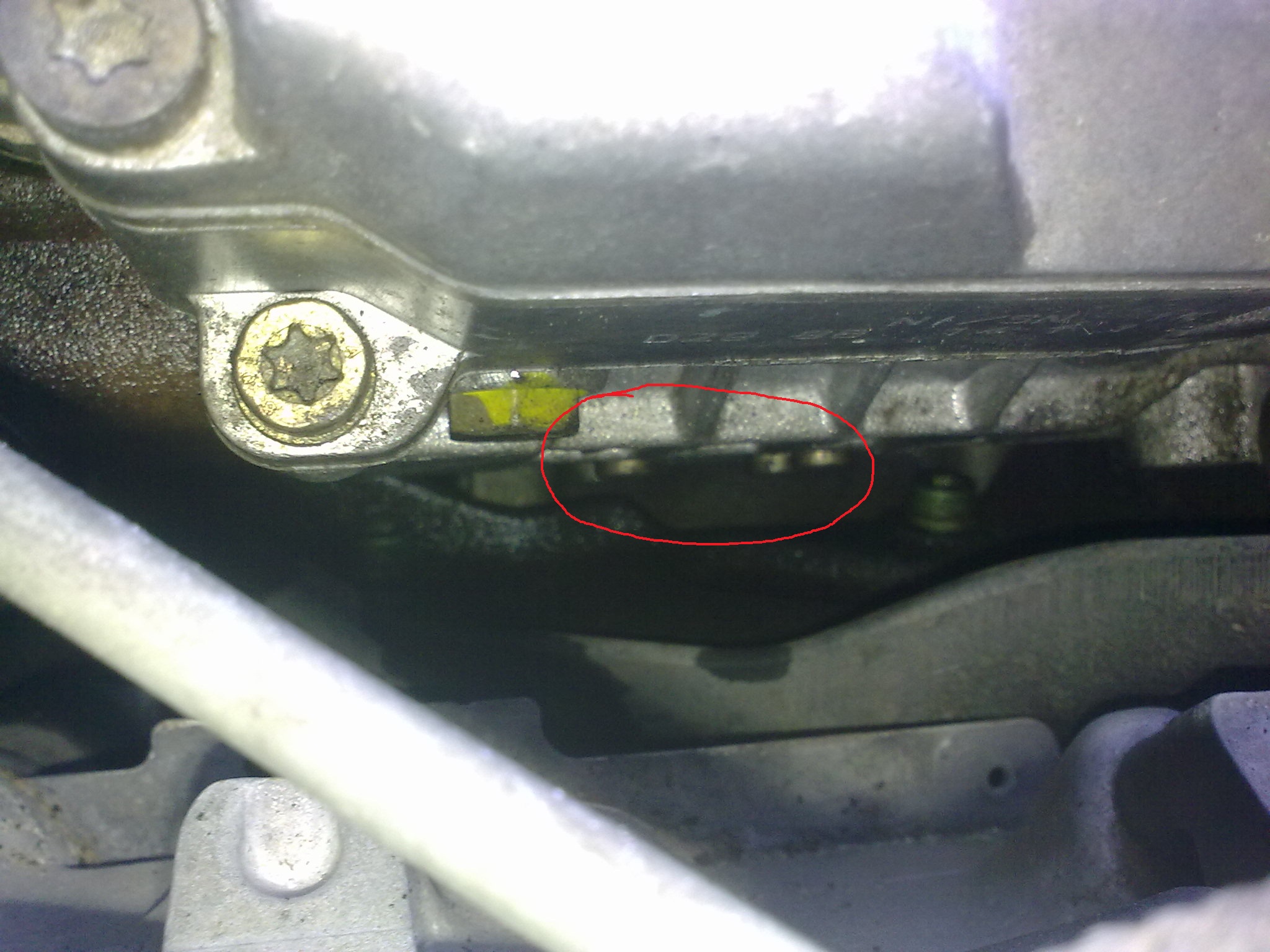

ma poate ajuta si pe mine cineva cu o informatie/un sfat? Astazi pornind masina si mergand in jur de 10 km cu ea cand am revenit acasa si am parcat am observat o dara de motorina in urma masinii si un miros puternic. Ridic capota dau capacul jos si ma uit la pompa de injectie si vad ca era toata uda. Imi poate spune cineva daca are ceva garnituri sau pot sa-mi iau adio de la ea? Mentionez ca masina trage normal fara probleme. E vorba de un Passat B5 1.9TDI 90CP AHU.
Atasez si 2 poze. Am reusit sa bag mana in acea zona incercuita si din cate imi dau seata pe unde sunt cele 4 suruburi e cel mai umed.
