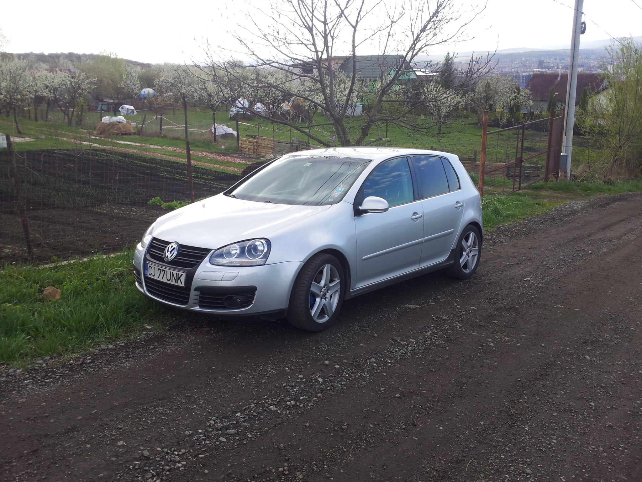

Acuma am montat-o si am uitat aa fac poze. :D.
Am schimbat si V159, ca pe partea dreapta baga numai aer rece.
