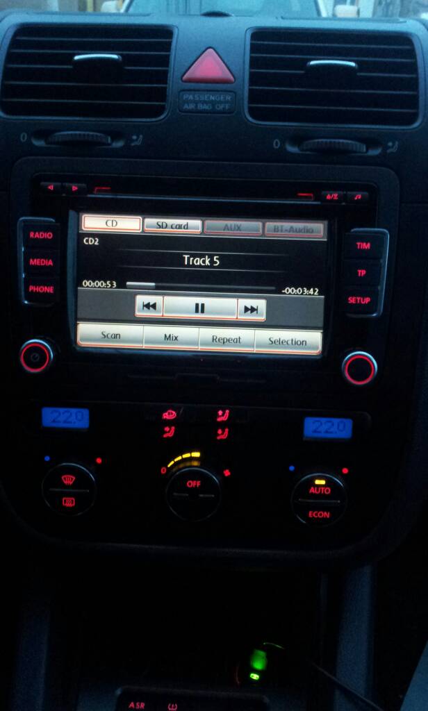

WOW  :( si eu am cautat peste 1 an si nu am gasit maxidot, cat ai dat pe el ?
Ar trebui sa mearga !  Mult noroc oricum !
Preturile se invart intre 300-500 lei. Eu am dat 400 :D! Bine era cineva aici pe forum care vreea sa imi vanda la 750 de lei ca si cum mi-ar face o favoare...Urmeaza sa vad daca ii si functional ca nu a putut fi probat.
Doamne ajuta sa nu aibe problema cu fade la caldura  :beer:    de mers ,  100% merge nu prea are ce sa fie stricat la el.
Sa il stapanesti sanatos
Am garantie 100 de zile...in care il pot returna cu conditia sa nu il desfac. Tocmai pentru asta mi-au pus sigilii pe suruburi si pe cleme.
Pana in 2007 Golful avea pe recirculare 2 motorase, dupa au renuntat si a ramas doar un motoras. Asta face chiar daca am facut modificari la fire in mufele panoului clapetele la recirculare sa functioneze haotic. Asa din senin ma trezeam ca mi se aburesc geamurile. Plus ca Golful 5 are grila si deasupra bordului care numai functiona.

Sa stii ca nu ii nasol. Acuma dupa ce am revenit la original imi dau seama ca panoul de golf 6 ii chiar urat. :D. Are avantajul ca arata pe RCD...si cam atat. Ca davada vw a revenit pe Golf VII la ceva asemanator

Deocamdata bibelou...sper sa sa fie functional...

Am dat jos ceasul de pe televizor...Mai tre sa vad de ce nu merg comenzile!post-21103-13909231653081_thumb.jpg
Bravo! Felicitari pentru modificare!
As face-o si eu, insa nu gasesc ceasuri ca ale mele.
Arata foarte bine, o sa fac si eu trecerea la maxi-dot cat mai curand ... dar dupa 2007 am nevoie ..
Acum ce mai urmeaza ?
Intr-adevar arata bine, numai ca ii un sentiment ciudat: in 2014 am facut o modificare pe care altii o aveau standard in 2004. :(. mi-ar placea sa pot modifica anul fabricatie si numarul de kilometri. :D. Dar oricum ca sa nu ma plictisesc am ceva modificari in cap, dar care toate incep cu "daca":
