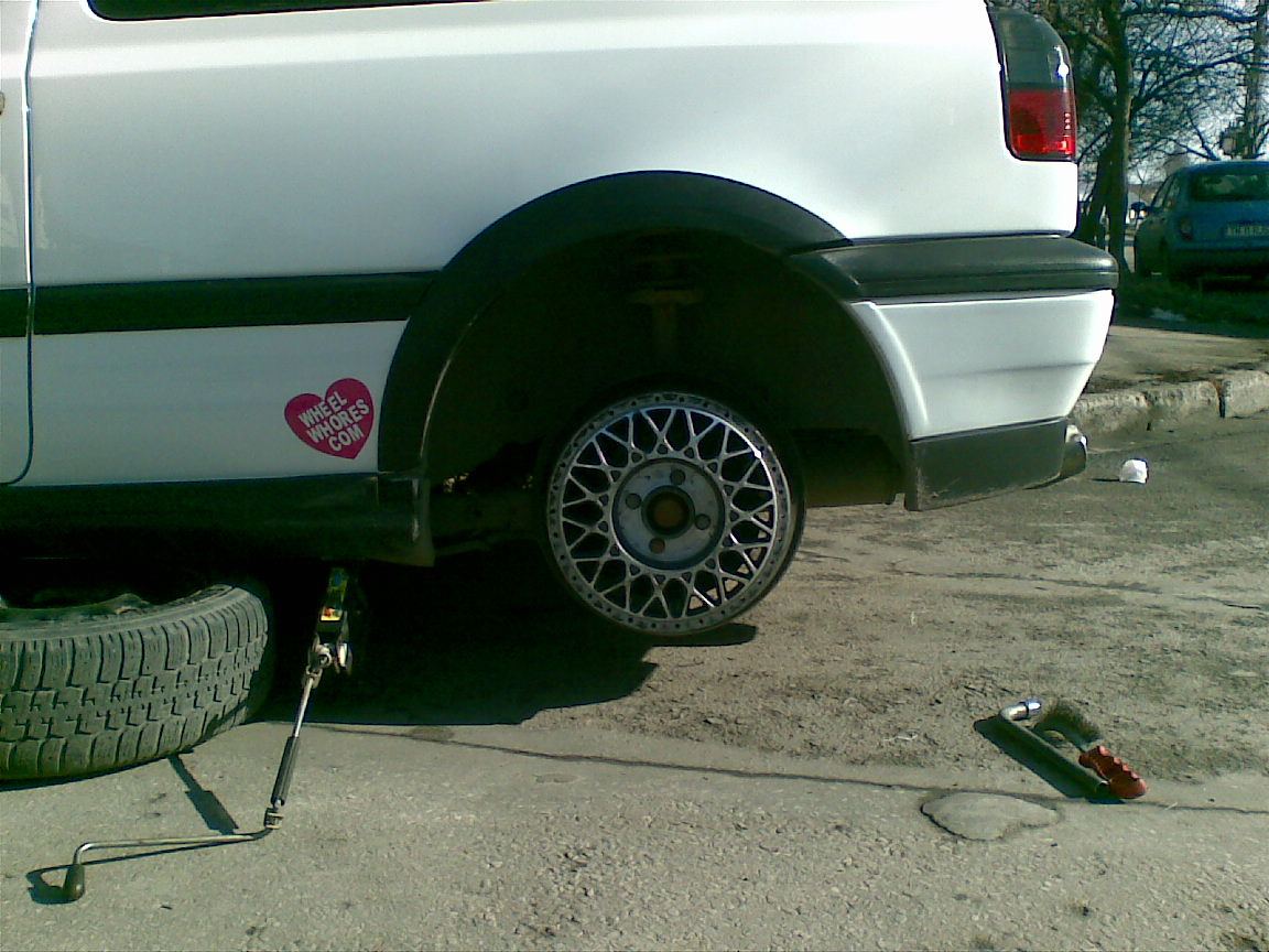

rotile astea mai raman pana cand da frigu si dupa pun tablele...oricum pentru primavara pregatesc niste jante care sunt de mai mult timp la mine dar mi-a fost lene sa ma apuc de ele...bbs rm pe 15...problema e ca sunt in 5 prezoane 5x112 si eu am 4x100...momentan sunt la umplut gaurile vechi cu sudura si voi da altele 4x100

Ai mare grija cu astfel de modificari! Eu iti sugerez sa-ti iei niste adaptoare mai bine.
N-ai vrea sa-ti zboare vreo roata nici macar la 70-80km/h dar la o viteza mai mare...
"mai bine cauti" zici asta de parca ar fi pe toate gardurile rotile astea...dai un search pe net sa vezi care-i treaba...in legatura cu rotile mai am mult de lucrat la ele: vreau sa schimb toate 4 bordurile , sa-mi gasesc capace pentru ca astea nu au si sa vopsesc miezurile
Cat despre partea cu datu gaurilor a mai facut un prieten cu niste rs-uri 5x120 paremi-se , a trecut la 5x100 si pana acum nu a avut probleme si nici fisuri nu au aparut. Vedem la final ce si cum sper sa iasa bine.

Totusi, as trece la 5prezoane decat sa modific jantele
degeaba trec la 5 prezoane ca tot nu pot pune ce vreau eu pe ele....cat despre flanse nu intra in discutie pt ca si asa la mk3 nu poti pune roti foarte late si sa o lasi jos ca freaca....iar flansele le va scoate si mai mult in afara
