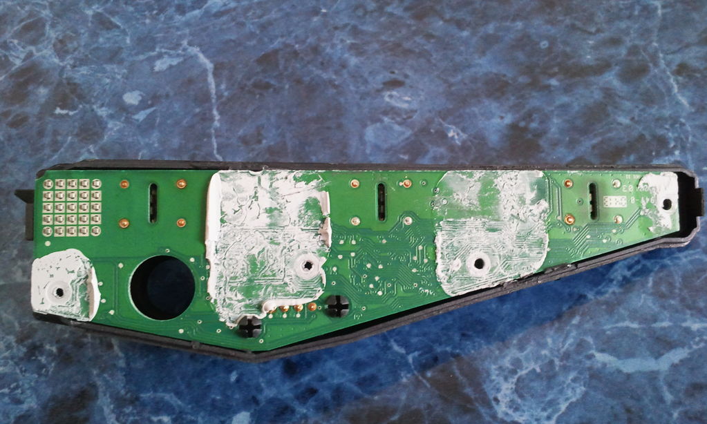

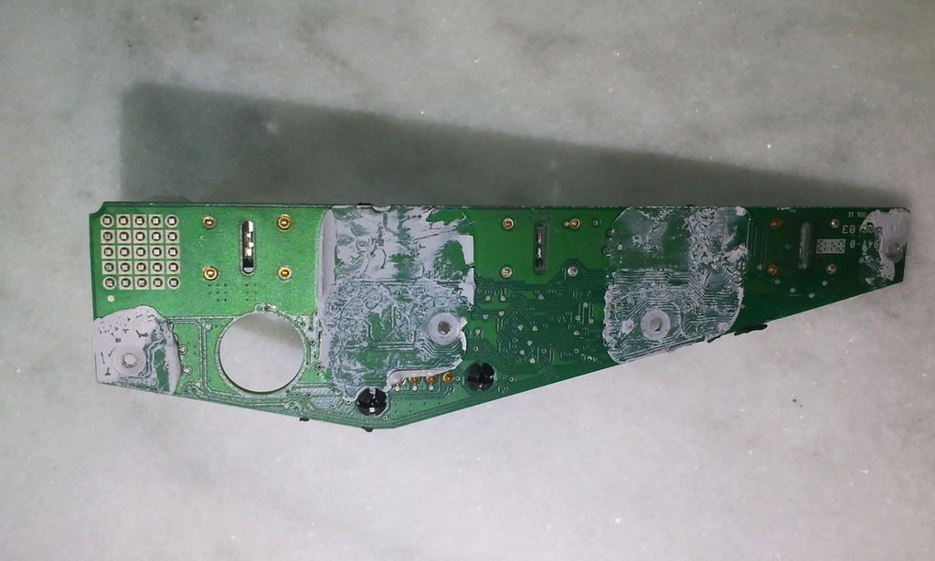

Eu am reusit sa-l repar....

Am ajuns la asta
"Address 7D: Aux. Heat Labels: 1K0-963-235.lbl
Part No SW: 1K0 963 235 E HW: 1K0 963 235 E
Component: PTC-Element 0404
Revision: 00800000 Serial number:
Shop #: WSC 00000 000 00000
No fault code found."
Munca de migala si contorsionism cat se poate. Radiatorul nu poate fi scos decat daca se demonteaza bordul, asa ca l-am desfacut pe pozitie(ce-l putin asa e la Altea)
PS: sper ca nu am pus prea multe poze.... :D

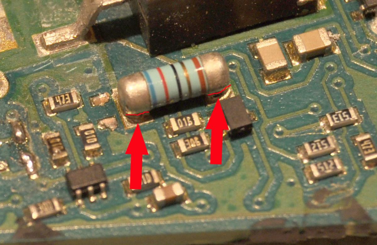

Am citit pe alte forumuri despre remedierea problemei, care consta in refacerea lipiturilor de la rezistente. Cele cu sageata rosie si verde sunt de circa 62,3ohmi iar cele galbene de 10,3ohmi, masurate pe aparat.
Am curatat vechea pasta termoconductoare urmand ca la montaj sa o inlocuiesc cu alta. Am luat 3 seringi a cate 3grame, sper sa-mi ajunga

Foarte interesant, e bine de stiut ca se poate repara, inlocuirea e destul de costisitoare.
Folositi cu incredere rezistori MELF de 62 Ohm si 10 Ohm ( in caz ca sunt depasite valorile)... 62,3/10,3ohm se datoreaza tolerantei carateristice .
Trebuie schimbati sau doar se refac lipiturile?
De preferat sa fie si masurati inainte. In general, din ce am citit, majoritatea au refacut doar lipiturile
Modificat de SAMSON
