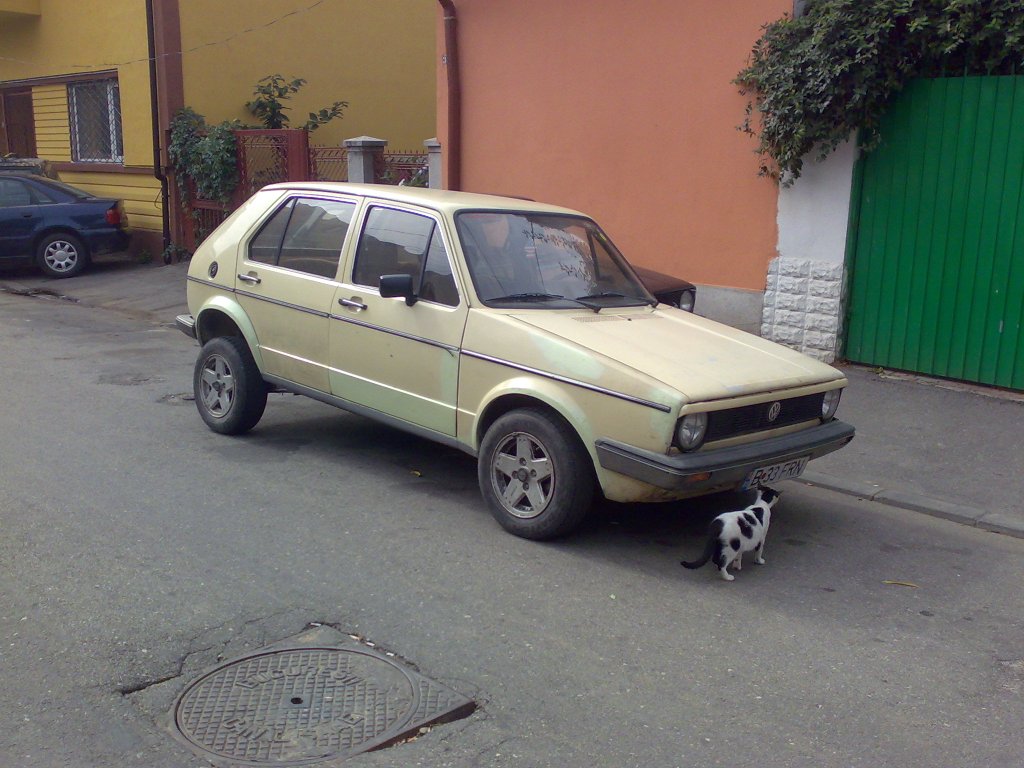

Sunt noul posesor din romania al unui VW Golf MK1 din 1983 si declar ca sunt foarte fericit.
A fost achizitionat de la un cunoscut forumist si am inceput deja proiectul de restaurare totala:)
Fata de cum a fost achizitionata masina, am facut in mai putin de o luna urmatoarele:
Schimbare ulei, filtre si kit distributie.
Shimbata toata articulatia fata (adica bielete, capete bara si pivoti) cu piese noi.
A fost schimbat integral kitul de timonerie la cutia de viteze tot cu unul nou (o placere sa schimbi ca la o masina noua vitezele).
A fost facuta tinichigeria, a fost tratata tabla in vederea refosfatarii, s-a dat cu body pe praguri si unde s-a lucrat a fost dat grunt, urmand ca in primavara slefuire totala, retusuri si vopseua originala BEJ MEXICO sau cum ii spune.
S-a mai schimbat suspensia cu una noua, sport, reglabila pe inaltime, in prezent masina este lasata aproape la maxim, chiar am mai ridicat-o aprox 2cm pentru ca vine iarna.
S-a instalat alarma si inchidere centralizata si pentru usile din spate (precizez ca avea inchidere doar fata).
S-a mai aranjat instalatia electrica, adica iluminat bord, schimbare si inoire anumite cablaje.
S-au instalat boxe exact si pe dimensiunile celor originale, s-a facut un sunet cat de cat placut.
S-a achizitionat kit buson de alimentare aero imprumutat de la modelele cabrio din USA si a fost montat... etc
Cred ca s-au facut destule pentru perioada mentionata, iar daca tine putin vremea cu mine in viitorul apropiat s-ar mai rezolva mici probleme electrice precum circuit dezaburizator, circut stopuri ceata, etc chestii marunte precum si sa o incalt cu cauciucuri de iarna.
Planuri de viitor - sa arate cat mai stoc masinuta.
Sa ii achizitionez toate ornamentele si binenteles sa ii schimb motorul, dar tot cu unul diesel!
Astept sfaturi pentru motor, daca aveti idei, sau ati facut ceva va rog sa imi indicati cu link, deoarece este mai greu sa cauti pe acest mamut de forum si nu in ultimul rand doresc sa va spun ca sunt onorat sa fiu membru al acestui forum.
Ceva poze informative!

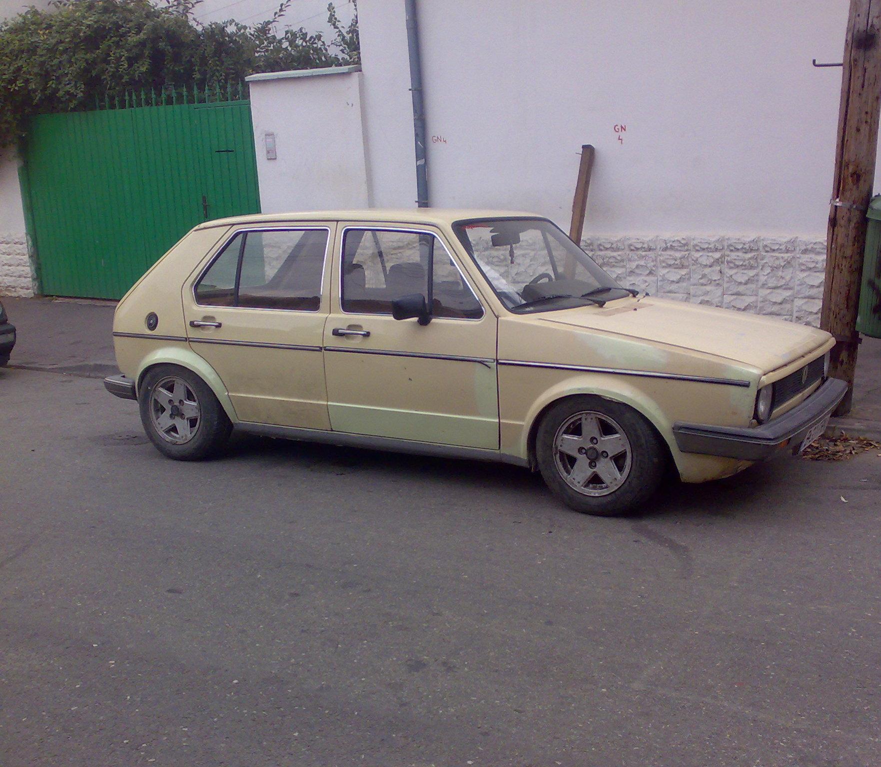

ai facut destul de multe intr-o luna, dar la exterior nu se observa decat ca e mai asezata masina pe noua suspensie.
anvelopele sunt dimensiunea corecta, mi se par cam mari?

@lile - sunt anvelopele inscrise in talon, implicit 175/70parca/13, jantele sunt unele folosite pe modelele rabbit, implicit Zender, dar nu stiu exact modelul.
In rest vreau sa va spun ca aproape a fost incaltata de nou, adica sunt in asteptarea cauciucurilor de iarna pe care mi le aduce un prieten din germania curand.
