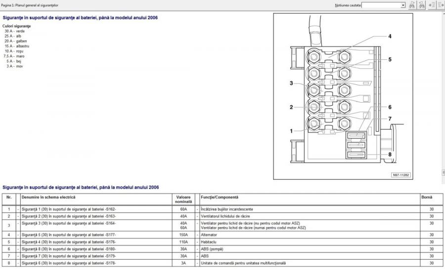

Rog si eu o informatie referitor de consumul de curent care distruge bateria. La Seat Alhanbra am mers cu bateria in service ca nu mai porneste si au gasit 120 mA consum in stby. Azi am luat ampermetrul si pe panoul de sigurante de la motor am gasit urmatoarele pierderi: atasez foto. Poate cineva sa imi spuna care dintre ele  este Ok si pe care nu. si unde duc fiecare sintre ele. Doar pe prima am descoperit-o ca duce la alternator si nu 'fura' curentIMG_20170126_154115[1].jpg
Consumul de 0.07 nu e ok. Aia inseama 70mA peste cat ar trebui sa consume toata masina.
Asta e foarte fluctuant- pleaca de la 450-500 si coboara la 0,06-0,07( atunci cand pun inderiat ampermetrul cu masina incuiata) ; dar unde duce firul asta(al doilea fir gros) din caseta de pe motor? Sa stiu unde sa plec de aici!
Dar si celelalte adunate dau peste normal- ultimul fir din caseta( rosu cu alb) consuma 0,05A si ultima siguranta 0,04A . Poate are cineva o diagrama sau schema casetei din motor.
Salut Napoleon,
Vezi ..poate te ajuta chestia asta..Este pt un Shaan 2001 1.9 115 CP AUY
Modificat de Marius_BC
adaugare media
Ma ajuta. Vad ca am pierdere prin releul care comanda bujiile. Dar asta unde o fi?
Ce program este asta de unde ai scos schema? Vreau sa il caut si eu sa urmaresc traseele?
