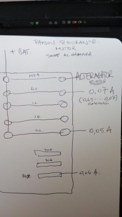

Buna ziua,
Am un Alhambra cumparat in luna Mai din Austria. Am folosit masina toata vara fara probleme de pornire. Doar la un moment dat dupa 14 zile de stationare bateria a trebuit pusa la redresor. Dupa venirea frigului pornea mai greu si daca nu am circulat 2 zile am avut nevoie de ajutor (prin cablu). Dupa ce am studiat forumul m-am riscat cu Rombat Premier 85 Ah 810 curent pornire. Treaba faina a venit la sediul distribuitorului unde am facut schimbul. Am descoperit ca foloseam bateria originala a masinii.  Adica un Seat Alhambra 1,9 TDI 116 productie 2002!!!!
Fara comentarii....
