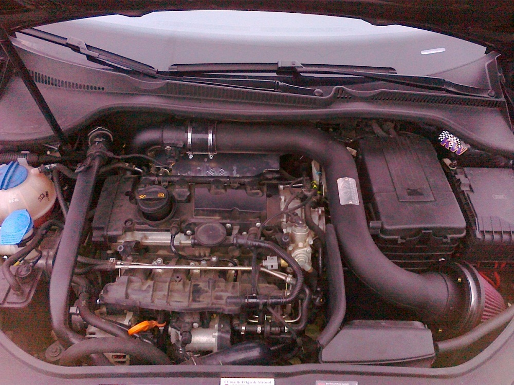

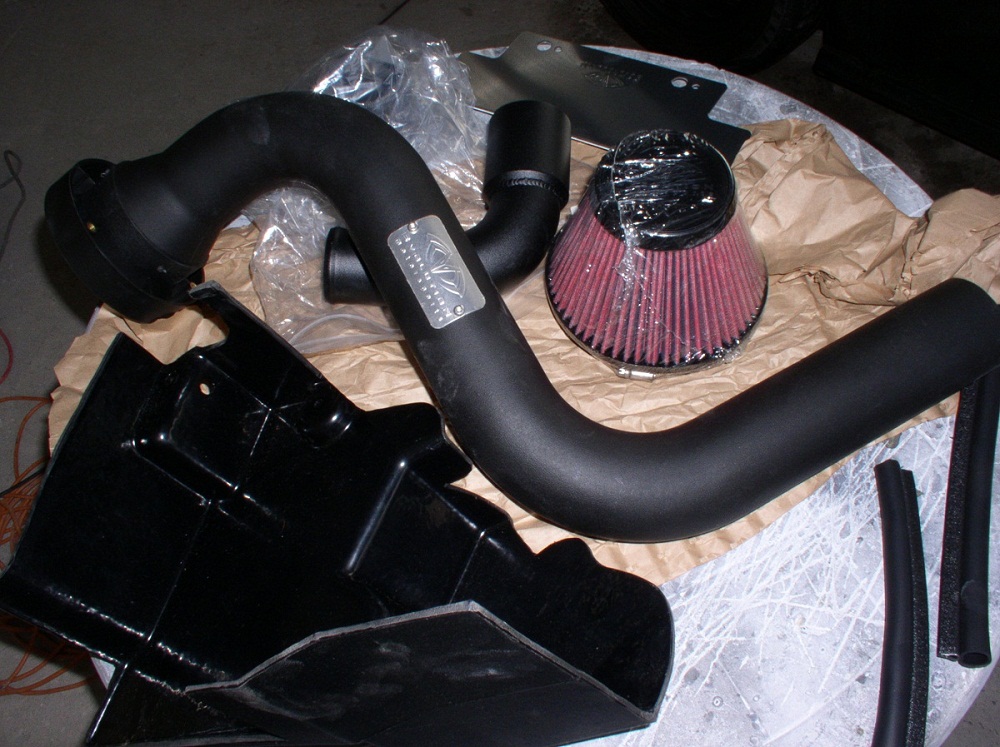

au ajuns "jucariile" din anglia..in sfarsit..:)...downpipe milltek si admisia EvoMs,acum sunt montate pe masina si maine...la oradea,la revo...niste poze inainte de montare...

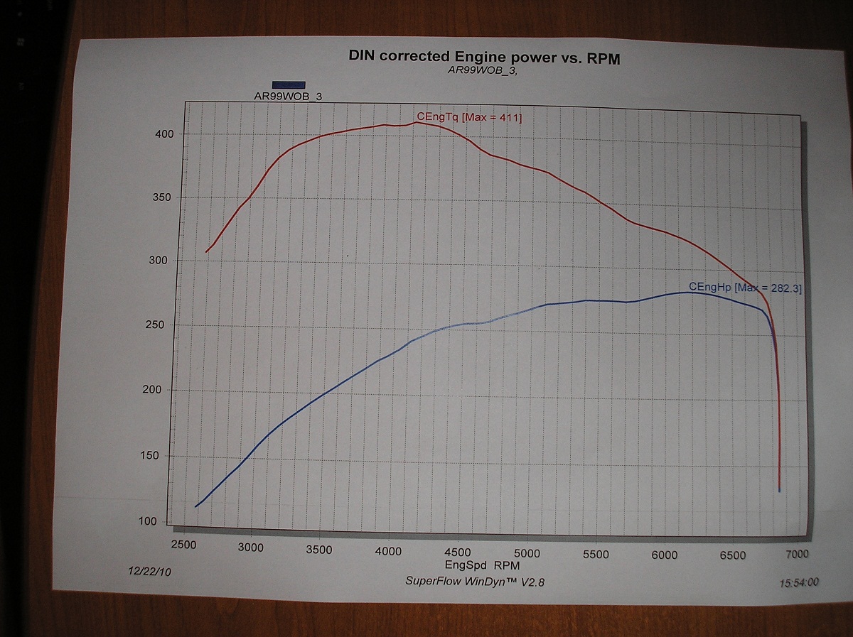

multumesc adrian si vlad revo-oradea pt tot...sunt f multumit...:)..masina "rupe"..acum,abia astept sa trec de pragul 300..;)...sper la anul...suntem ff aproape...sarbatori fericite!..si rezultatul...

admisia evo ms+downpipe milltek...pe la vreo mie...din anglia...bafta la modificari!..merita,crede-ma!..;)
