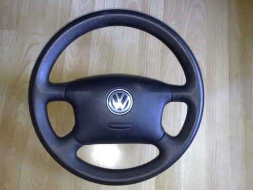

Masina mea are un volan sport de la raid, care ma enerveaza la culme, datorita uzurii s-a sters culoarea ( el fiind verde), iar datorita faptului ca e mic servodirectia e ingreunata foarte mult, fiind dificil la rotirea pe loc. Astfel m-am gandit ca e timpul sa il schimb, dar cum volanul de golf 3 nu imi place deloc ca design, m-am gandit sa ii pun unul de golf 4 ( 3 sau 4 spite nu conteaza). Inainte sa ma aventurez in a-l cumpara, as vrea sa stiu, se poate pune? ce trebuie facut pentru a monta un astfel volan? a mai facut cineva conversia asta? cum se simte la condus?
Am vazut cateva masini cu volan de golf 4. Am inteles ca ar merge. De altfel si golful 3 cabrio facelift are volan de golf 4 din fabrica (in 3 spite). Singura problema se pune la functionalitatea airbag-ului cu sistemul mai vechi al masinii.

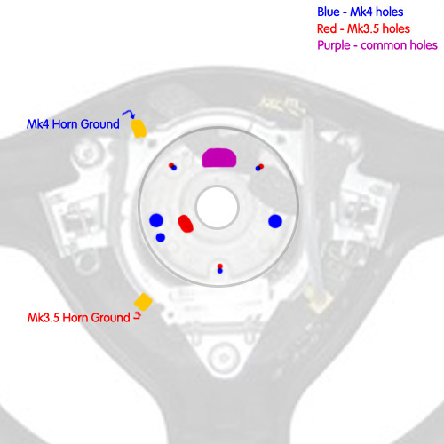

Am mai inteles ca trebuie facuta o improvizatie la claxon pt ca la mk3 difera de mk4.

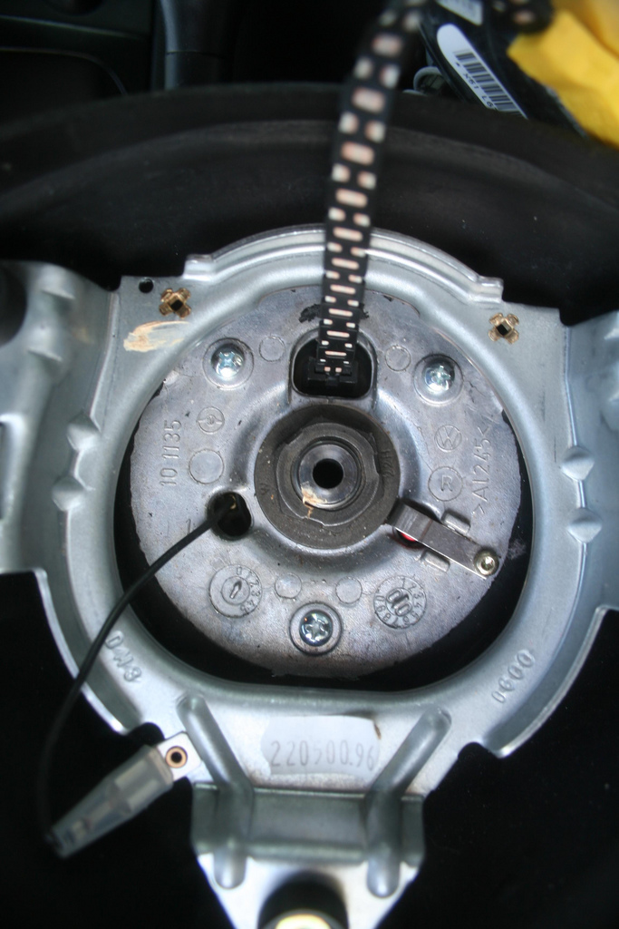

intre timp am pus volanul, s-a potrivit perfect pe butuc, a trebuit facuta doar adaptare la claxon, banda de pe volanul de g4 e mai mare, dar din fericire am reusit sa o scot pe cea de pe volanul sport si sa o prind in spatele volanului de g4, de asemenea adaugand un distantier ca sa atinga cum trebuie. aspectul a fost schimbat foarte mult http://vwforum.ro/index.php?app=core&module=attach&section=attach&attach_rel_module=post&attach_id=218803
