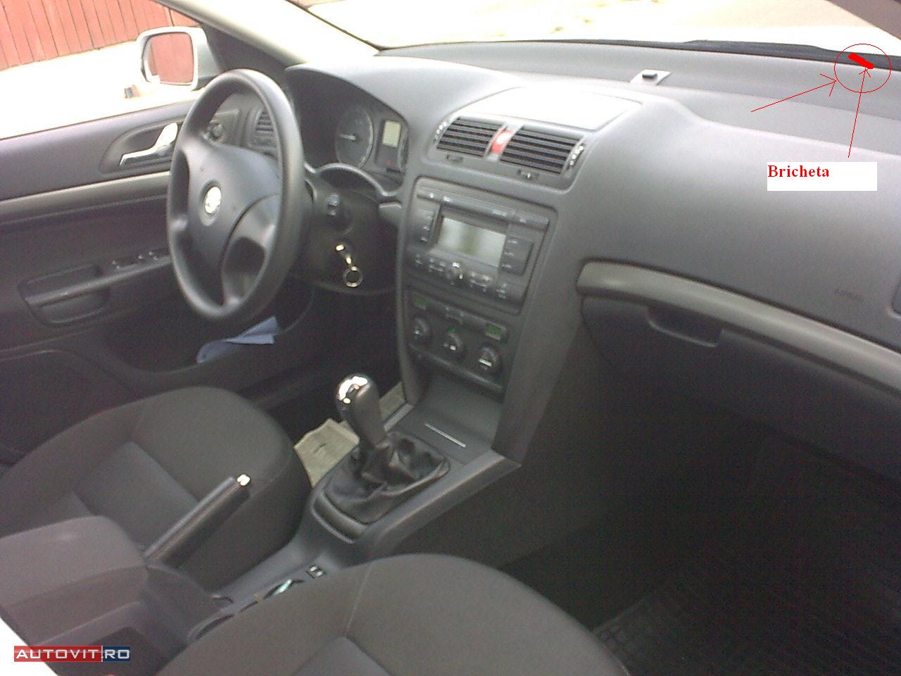

Zilele trecute (am cumparat masina de 3 zile), cand s-a urcat o matusa in masina mi-a aruncat bricheta de pe scaun intre geam si bord. Cand am incercat sa o scot, a cazut acolo. Problema e acum alta, la prima curba la stanga, cred ca am auzit bricheta cazand in partea dreapta a bordului undeva sub torpedou. Cand pornesc masina se aud cum se deschid gurile de ventilatie si cea din dreapta are un scartait puternic, deranjant(probabil bricheta e intepenita acolo). Nu ma deranjeaza ca bricheta e in bord dar nu vrea sa ard vreun motoras sau stiu eu ce e pe acolo.
A mai patit cineva asa ceva, cum se poate scoate bricheta fara sa demontez jumatate de masina? Prin gura de ventilatie sau pe sub torpedou? Macar o schema sau o poza cu un bord desfacut. Chiar nu i-a mai cazut nimanui nimic acolo?

Femeia a crescut in Dacie, Probabil stia ca bricheta se baga intre gurile de ventilatie de acolo. Si a pus-o pe bord si i-a dat un branci in fata. Intre geam si bord eu un spatiu cam de 1 cm, fix cat sa incapa bricheta dar sa nu incapa 2 degetele dupa ea(nu te gandi ca am cine stie ce cremvusti la mana). Oriucm, acolo, din ce am vazut eu e un spatiu destul de mare, dar nu se vede din cauza parbrizului(are contur negru).
Am atasat poza cu pozitia unde a intrat bricheta si acum cred ca a cazut in dreapta prin vreo gaura.(poza nu e de la masina mea)
Cum si pe unde pot sa o scot fara sa demontez masina?

Asa arata acolo unde ai dus-o

Din poza primita de la gabriel se vede clar locul pe unde bricheta putea sa coboare in instalatie. Poate gura aceea e comuna cu gura de ventilatie din dreapta, de la pasager.
