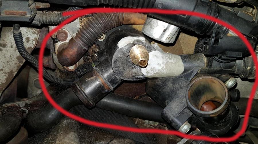

Am un golf 4, motor 1.4 16v din anul 1999. S-a stricat termostatul si am decis sa-l inlocuiesc singur acasa. Cand am desfacut capacul care este prins in 2 suruburi unul dintre ele s-a rupt si asa am ajuns sa inlocuiesc toata piesa din plastic in care intra toate furtunele de antigel.
Am cumparat acea piesa dar cand am montat totul la loc si am pus antigel, a inceput sa curga de undeva din spatele motorului. Am o banuiala pe unde, dar nu sunt sigur de aceea am nevoie de o parere de la cineva care se pricepe.

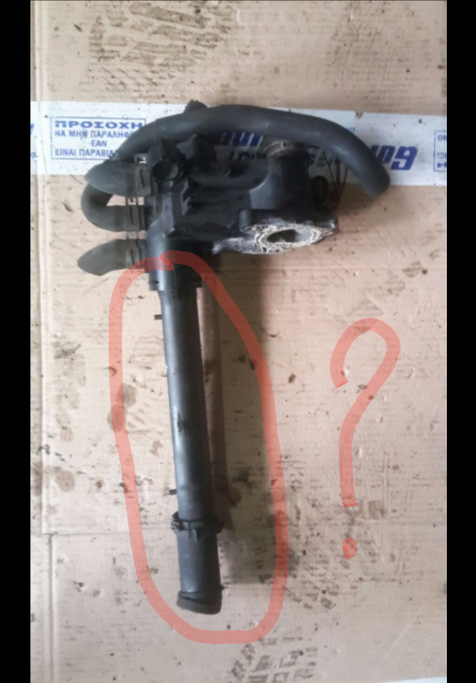

Cred ca de vina este piesa care am incercuit-o in poza. Intra undeva prin spatele motorului, se misca dar nu pot sa o scot afara...se tine in ceva si cred ca am deranjato de la locul ei. Ce rol are si unde duce ?
Poza este de pe net.
