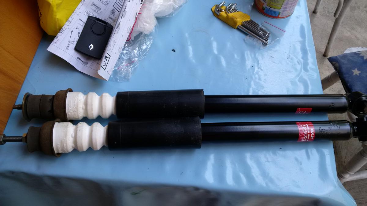

Am procedat la schimbarea amortizoarelor unui Lupo 3L. cele de pe spate au fost inlocuite impreuna cu protectiile de praf si tampoanele cu amortizoare KYB/ Cele de pe fata au fost reparate cu 80 Lei bucata la un atelier pe la piata de Flori la nea` Mihai, sunt din aluminiu insa nu trebuie sudura cele reconditionate se prepara cu flansa cu filet.

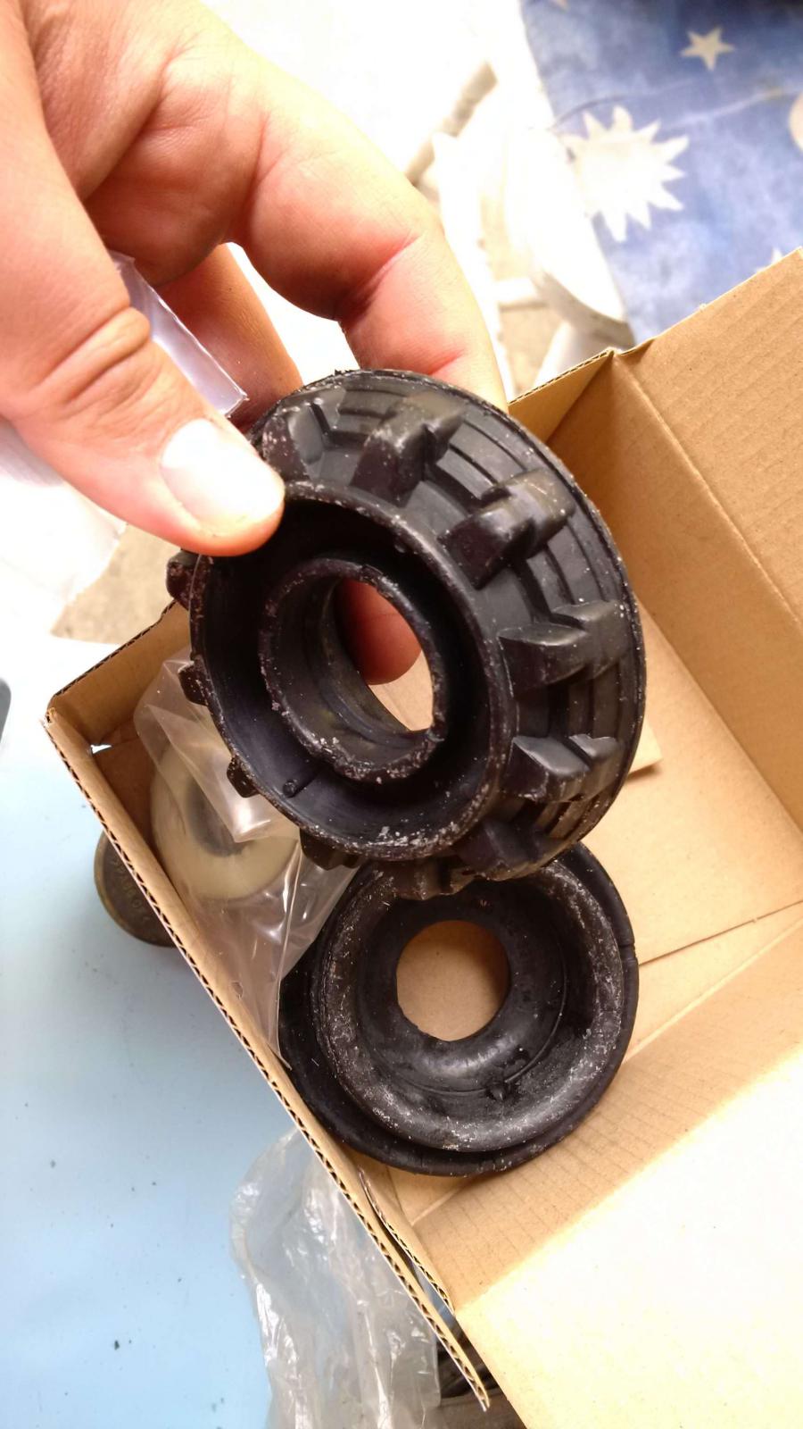

Am schimbat si flansele cu rulmentii. directia merge mult mai usor acum.
Dupa schimbare am fost la Midocar ca sa fac geometria si un test de amortizoare si au iesit la 83% alea de pe spate si la 78% alea de pe fata. De asemenea amortizoarele pe fata erau foarte echilibrate adica 78% si 73 % ceea ce este perfect.
