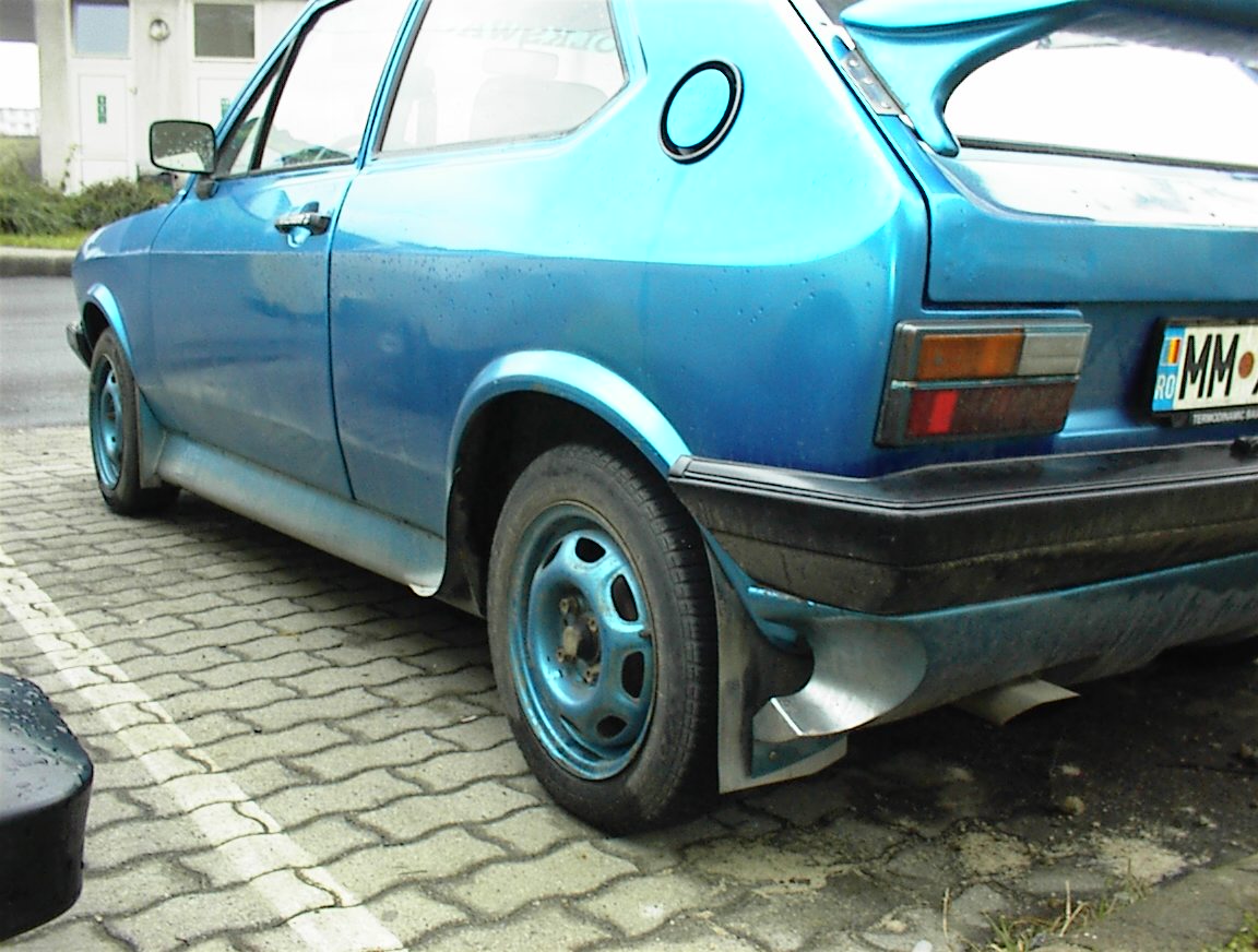

Este un polo, model Coupe, din 1981, motor de 1100cc. Cand am cumparat-o era vai de ea, statea pe o strada laturalnica a orasului. Am vazut-o si abia dupa o luna m-am hotarat sa o iau. Am vazut potentialul...si am facut pasul. Pacat ca nu am poze cu ea de atunci. Dar am poze cu ea dupa ce am inceput sa o tai si sa o imbunatatesc, dupa puterile mele financiare si abilitatile mele practice. O suferit doua mari interventii: una cand am cumparat-o si dupa care o aratat asa(primele 2 poze):

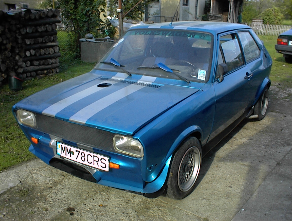

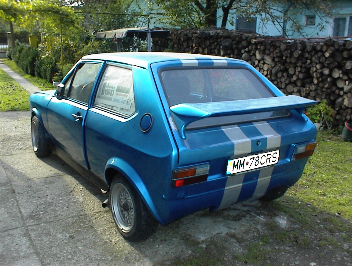

Apoi a mai suferit o interventie....pe care am inceput-o acum un an si pe care sunt pe cale sa o termin. In aceasta interventie am taiat tot ce s-o putut taia (ruginit fiind) si am inlocuit cu piese noi, sau facute din tabla noua. Astfel am inlocuit aripile spate, semiaripile interioare, pragurile, partea din fata (care am facut-o dintr-o bucata de coala de inox), am sablat complet haionul (care o fost cel mai afectat si pe care nu l-am gasit nou). Bineitneles ca am dat 3 sau 4 straturi de vopsea jos de pe aproape intreaga masina si am revopsit-o. Acum arata cam asa:(urmatoarele 2 poze)

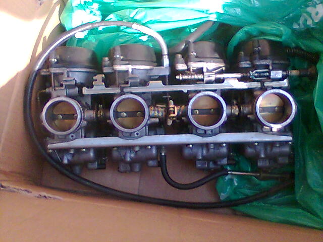

Apoi m-am decis sa cumpar o baterie de carburatoare vacumatice mikuni de motocicleta si anume de suzuki GSXR750 din 93. Am gasit o baterie second hand la un pret acceptabil si am inceput sa realizez transformarea. Am realizat 4 mici galerii de admisie din platbanda si teava de inox de 30 mm diametru. Pun doua poze cu carburatoarele prima singure si a doua montate pe masina:

Felicitari pentru pasiune, tot respectul. Masina arata bine si culoarea este interesanta insa as opta pentru inlaturarea dungilor de Dodge Viper si a detaliilor din tabla curbata la bari si praguri. As opta pentru bari originale si praguri simple...drepte. Spor in continuare si sa iti duci la sfarsit ideiile
Masina asta vrea sa fie un conglomerat intre pasiunea mea pentru motocicletele americane (choppere), hotrod-urile americane si legislatia romaneasca(adica cat ne permite ea sa modificam).
dungile sunt vopsite.
