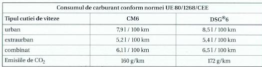

In carte zice ca ar consuma DSG6 fata de M6 cu 0.6 mai mult in oras si cu 0.2 mai mult in afara.
Oricum se pare ca eu sint destul de departe de valorile din carte...
170 cp:
Foarte tare mi se pare ca pt. motorul de 140 cp cu DPF consumul urban in carte e mai mare decat pt. cel de 170 (8.8 fata de 8.5), pentru DSG6 :blink: (ambele in versiunea cu tractiune fata):
140 cp:
PS: consumul l-am verificat de 2 ori pana acum (plin-plin), cel real fiind cu 4-7% mai mare decat cel de pe CB. Deci consider ca se apropie foarte mult de realitate.

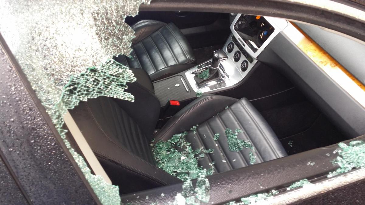

Buun, toate bune si frumoase cu Passatul, pana marti, cand primesc un telefon de la un vecin: Cristi, hai acasa, ti-au spart masina, ai geamul fata dreapta spart. Evident, motivul: RNS-510. Care era dat jos de pe masina si se afla in casa!!!
Urmeaza si lamuririle:
Intrucat merg destul de rar cu masina, m-am obisnuit sa ii dau jos RNS-ul (da, stiu ca e o taranie, insa iata ca tarania a salvat 500 euro). Insa, timp de vreo saptamana, navigatia a stat pe masina.
Apoi:
- sambata dimineata se uita un tip glugat cu lanterna pe geamul masinii, in interior
- sambata pe la pranz plec din Buc.
- revin duminica dupa amiaza
- vine un vecin la usa tot duminica dupa-amiaza si-mi spune de faza cu tipul dubios care s-a uitat cu lanterna in masina
- dau repede fuga si iau navigatia sus (nici macar n-o mai prind in suruburi asa ca o trag foarte rapid afara)
- marti dimineata primesc telefonul de la celalalt vecin, cum ca am masina sparta...
Asadar, boul a spart geamul direct, fara sa mai verifice daca are ce fura sau nu... Nici prin cap nu mi-a trecut ca vine acest imbecil si face paguba aiurea (plus o zi pierduta degeaba), altfel ii lasam un A4 in geam: "bovis, cara-te de-aici ca n-ai ce sa iei!"
Nu a atins altceva din masina (in torpedou aveam becurile D1S pe care trebuie sa le pun pe masina).
M-am apucat sa sun la dezmembrari si am gasit geam cu 200 RON + 50 RON montajul, total 250.
Politistii mi-au spus ca in ultima vreme nu se mai fura maruntisuri (detectoare de radar, oglinzi - exceptie BMW, casetofoane, capace etc) ci Navigatii. In special RNS-uri de pe Passat. Acelasi lucru mi l-a confirmat si tipul de la dezmembrari: "dom-le am avut 20 de geamuri dreapta-fata de Passat B6, toti care au venit aveau geamul spart plus gaura in bord".
Masina (inca) e plina de cioburi, iar pielea de pe scaunul dr-fata e crestata in vreo 2 locuri. Sa nu mai zic ca sunt cioburi si in usa de la sofer...
Pun si cateva poze cu patania.
