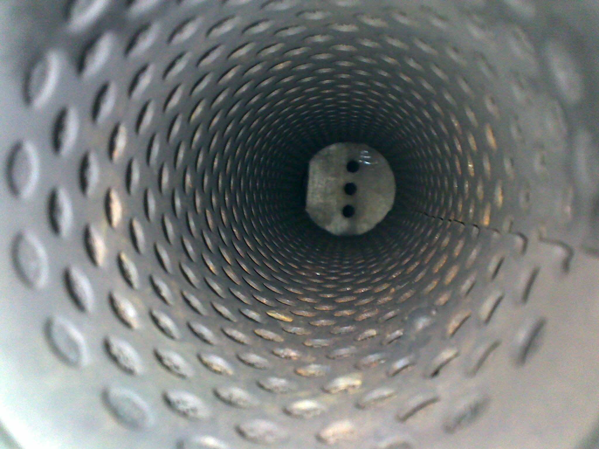

Eu am o toba intermediara din inox, pusa pe post de finala (se aude mai incet decat una dedicata, dar se aude suficient). Gazele merg direct. Teava se continua in interior cu o teava perforata (sita) care are in pereti "umplutura". Cineva mi-a zis ca asa se pot face tobele sport....cu un tub din sita si span (de la strungari)...indesat bine. Vata minerala nu tine pentru ca iese prin gauri de la vibratii.
ultima poza e o toba de motocicleta, facuta prin aceeasi metoda (in capat i-am pus un capac cu gauri ca sa nu sune asa tare, ca trezeam tot cartierul)
