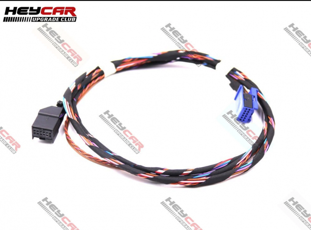

Salutare, detin un passat cc din 2009 cu unitate RNS510 de fabrica ce are iesire aux in cotiera si magazie de cd-uri in torpedou. Am cumparat recent un adaptor MDI pentru a putea folosi usb si as vrea sa stiu daca se pot face conexiunile de la firele existente pe masina la mufa ce intra in adaptorul MDI si cum as putea face asta sau trebuie sa cumpar un alt cablaj. Multumesc
Mufa o ai, care vine in spate mdi? Daca da, se poate
Cristescu Cristian
Media IN este original, dar am achizitionat intre timp cablul adaptor de la chinezi si astept sa ajunga. Va trebui sa leg doar firele de la CAN si o masa si sper sa mearga.

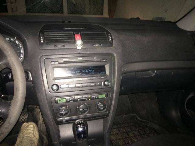

Am pus un rcd 310 și nu se vede bn display...se poate face ceva?
Salut. Poza...sa vedem problema.  Can ul este ok.
ziua nu este masina acasă...seara se vede...ziua nu vad nimic,beznă!
Din cate vad, nu se ilumineaza. Nici butoanele? Se opreste singur, in mers, dupa 20 min? Se opreste/porneste la contact?
în mers nu stiu,dar vrf...pe loc nu se opreste!
are ceva!
scuze...se opreste din contact...porneste cand pun contact,butoanele nu se iluminează!
Modificat de jantorero
Nu se stinge în timpul mersului...dar pe loc imi apare mesaj *baterie descarcata*,o avea baterie interioara ptr memorat prg?
Ciudate chesti,voi ați întalnit așa?
Mult mă deranjează ca nu văd ziua nimic!

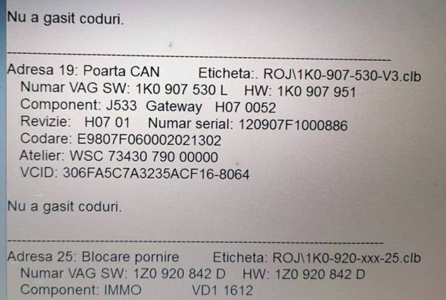

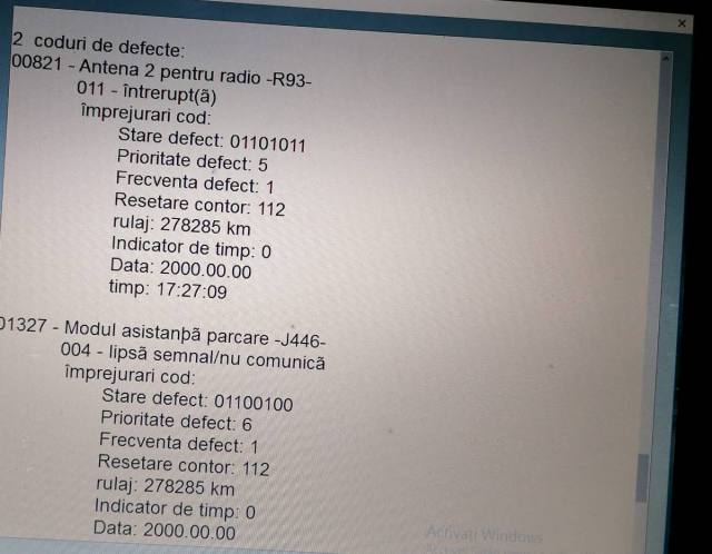

Am facut o scanare cu vag-com...poate cauza cele doua coduri?
-skoda mea nu are senzori parcare!
-mufa 2 de la antena nu merge introdusă,deoarece sunt prea aproape la modelul acesta!
scoti carcasa unei mufe si bagi fara carcasa.
codezi radioul fara senzori de parcare.

Am totuși o nelămurire cu a doua antenă...ce rol are antena doi? Eu nu văd îmbunătăţire!
Trebuia sa vezi. E pt îmbunătățirea recepției. Daca nu vezi, ai o problema la antene sau unitatea radio. Daca mergea bine cu vechea unitate, atunci e de la cea noua....daca nu, de la antene

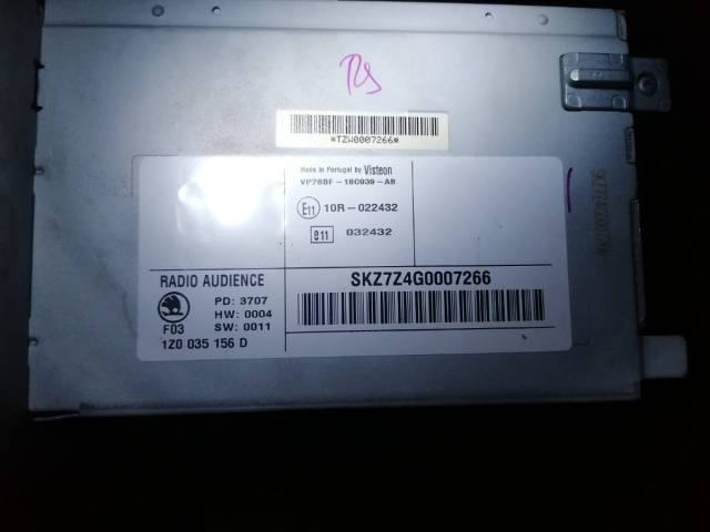

Ce unitate avea masina ta, montata pe ea, inainte de acesta?
nu stiu marca...uite poze...de seară!
Trebuia sa cumperi model similar. Ce ai cumparat tu este de facelift. Acum, ori schimbi can gateway cu unul mai nou si vezi daca o sa lucreze ok radio, ori il lasi asa. Oricum, nu are treaba cu antena
Adica să schimb modulul?
de genul acesta...
Si cu asta multumesc ptr ajutor!
Da, acesta este can gateway....doar ca nu iti pot garanta din telefon ca acela este de vina.... si nu cumva unitatea....greu de zis, e try and error
