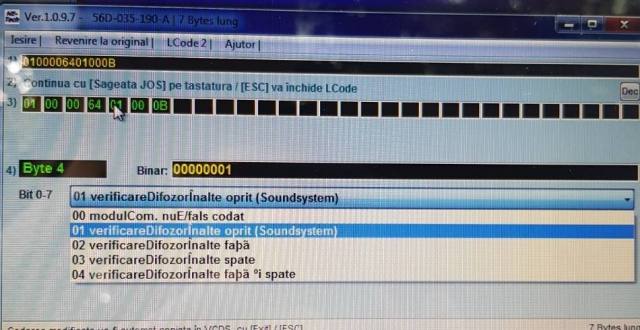

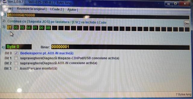

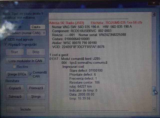

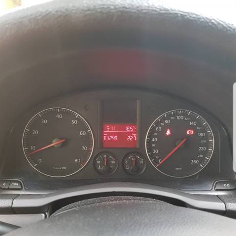

Buna seara, vw Jetta an 2005 am inlocuit RCD300 cu un RCD510 de asemenea si Gateway 1k0 907 530F cu 7n0 907 530C ca sa nu imi descarce bateria am transcris ce era in Lista veche in Lista noua,dar la Codare lunga nu am mai avut ce sa codez pentru ca este mai mic in Biti mai putini si lam lasat cum era codat( Seamana cu cel de lam montat la Golf 6 cand am montat Mib2 si BJ in coada)si pe urma am facut o scanare si am ramas cu o eroare
01317 Modul comanda Bord j285 Multumesc
si ai ceva functii care nu merg ? Vezi pe radio ce ai codat.
Salut Florin
Functioneaza tot,la Radio nu am codat nimic asa a fost si asa l am lasat,in schimb am citit aici pe forum si o persoana care a schimbat Radio original cu un RCD510 avea aceiasi eroare si zicea ceva de genul ca RCD510 nu recunoaste Bordul, nu incercasem pilotul automat dar lam incercar aseara si functioneaza,cu bordul nu am nici o problema indica tot atasez cateva poze chiar si cu bordul
Multumesc,sa inteleg ca trebuie schimat Bordul cu ceva mai nou si eventual si pompa ABS
poti schimba doar ceasurile, cu unele cu maxidot. Daca vrei sa treci la ceasurile albe, ai nevoie de ceasuri, cipuri chei, mufa adaptoare si eventual pompa abs...mai mult ca sigur, la anul tau

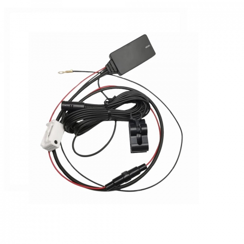

Salut. Pe mașină am un rcd510 pe care intenționez sa montez un modul Bluetooth cu hands-free after market. Din păcate nu am fost atent la recenzii și am observat ca acest modul răspunde automat apelurile. Nu ma deranjează asa tare treaba asta, dar vreau sa știu dacă exista vreo posibilitate sa anulez asta.
Salut.  Posteaza codul , modelul, etc...al bluetooth ului pe care vrei sa il montezi
Modulul este aftermarket. Nu cred ca are cod. Este cumpărat de pe un site de accesorii. Are 12 pini... Încă nu am primit modulul. Arata ca cel din imaginea de mai jos. image.thumb.png.60dddf75367aa7e3d5839be2b067323c.png
din pacate, nu vad cum ai face asta, avand in vedere despre ce modul este vorba. Daca era ceva mai performant, etc.... maia mult ca sigur existau setari, etc. La acesta, sigur nu
Am contactat vânzătorul și a zis ca este posibil din setările telefonului. Asta e. Aștept sa îmi ajunga și vad atunci ce pot sa fac.
Ma gândesc ca ar fi undeva prin setările rcd-ului?
nu are treaba cu RCD ul. Nu are setari pt asa ceva, nu are bluetooth incorporat, nu ai de unde, din pacate. Toata treaba e din chinezaria comandata
Mare grija de unde il alimentezi. Neaparat sa fie pe contact
Buun. Am primit acel modul aftermarket, l-am instalat pe mașină dar telefonul nu îl recunoaște. Bănuiesc ca nu este alimentar corespunzător. A mai întâmpinat careva aceasta problema?
Plus si minus, nu are altceva. Posibil sa fie defect...  da-i de oriunde, plus si minus, ca sa il verifici
Firul de alimentare pleacă din mufa alba. Este ok alimentarea? Ia curent de undeva din mufa alba?
Pune niste poze sa vedem exact ce ai acolo
Am rezolvat. Alimentarea din interiorul cutiuței cu Bluetooth era desprinsa de pe placa. L-am lipit la loc și acum totul merge perfect.

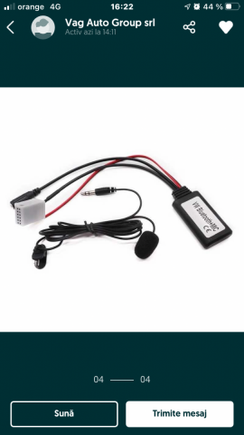

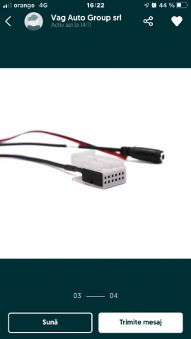

Salut! Aceeasi problema o am si eu. Am facut, pe Golf V din 2008, retrofit de la rcd 300 la rns 315 model fara bluetooth. Pe masina am Can Gateway 1K0 907 530 L. Am cumparat antena gps, modul adaptor bluetooth cu microfon inclus after market Zan Yang. Navi, radio, cd functioneaza perfect, cu vcds nu ma lasa sa codez radio, doar navi. Problema e ca desi telefonul se cupleaza la bluetooth, face legatura cu apelantul, insa nu se aude nimic nici in difuzoarele HU, nici in difuzorul telefonului. Adaptor bluetooth auxiliar cu functie carkit vw model SL 575. Vanzatorul spune asa: Acest adaptor bluetooth se monteaza in spatele navigatie auto si poate fi accesat prin bluetooth de pe telefon pentru a asculta muzica de pe acesta si pentru a reda convorbirile auto. Instalare simpla: o mufa intra in unitatea audio, si 2 fire +- pentru conectare la curent. - Pur și simplu conectați conectorul de 12 pini în mufa din spatele radioului apoi conectați firul roșu la 12V +, firul negru la 12V-. - Conectati telefonul sau ipad-ul cu modulul Bluetooth. Și alegeți Aux de la radio, apoi puteți utiliza telefonul pentru a reda muzică prin difuzoarele auto. - Puteți auzi muzică de pe telefon / ipad / mp3 Atentie: Este necesara activarea functiei auxiliar acolo unde nu este deja activa din meniu ascuns al unitatii audio, sau cu ajutorul unui cablu VCDS sau unui alt tester compatibil! Compatibil pentru următoarele modele audio: pentru Volkswagen: RNS-300/310/510 etc. Problema e ca, functioneaza functia auxiliar de pe panoul din fata al HU, dar nu si cea din spate unde am introdus mufa adaptorului. Unde gresesc? Multumesc!
