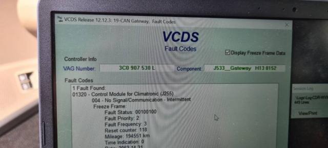

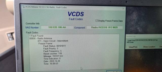

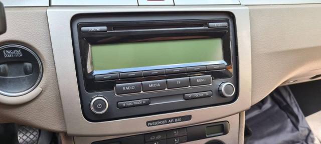

Salut baieti, ajutati-ma si pe mine va rog, ca la randul meu sa ajut un prieten.
Are un Passat B6 2010.
Are volan cu comenzi (3 spite, 8 butoane)
Are un RCD310 (1K0 035 186 AA)
Can gateway: 3C0 907 530 L
SW (calc coloana): 3C0 953 549 AK
Al meu prieten vrea si el un RNS510 (sau ceva cu harti), care sa aiba navigatie, harti la zi, toate cele:
1. Pot sa conectez un RNS510, in sensul ca este plug and play, sau trebuie sa schimb ceva la can/calc?
2. Dupa ce ar trebui sa ma uit cand cumpar rns-ul, ca sa nu iau clona?
3. Am ceva setari de facut cu VCDS-ul inainte sau dupa montaj?
4. Trebuie sa primesc si o antena gps cand il cumpar?

Cumperi la mana a doua...primesti ce cumperi. Nu iti da si antena, cumperi o antena gps cu mufa fakra.
Faci codare de navigatie pe can, in lista instalari, cu 37 navigation.
In rest o sa iti mearga tot. Hartile daca nu le are, le instalezi

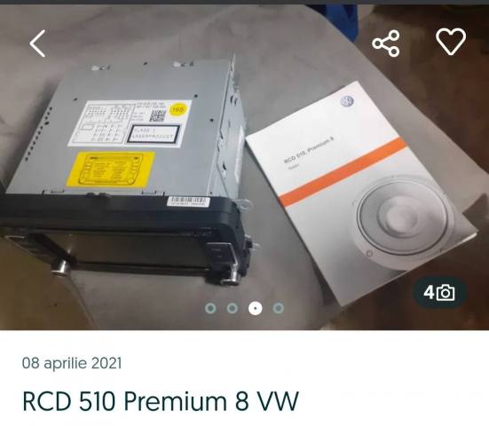

Pe un golf 6 2012, cu RCD 310 pe negru pe care as vrea sa-l inlocuiesc. Am de ales intre RNS 310 si RCD 510. Sunt mai multe modele pe ani sau cum sa ma ghidez? Mulțumesc
E ca si cum ai compara mere cu pere, compari un radio cu o navigatie.
Cauta mai bine un rns 315 cu bluetooth incorporat (sunt si fara), daca nu ai modul telefon pe masina.  Montezi kit microfon, o sa ai si bluetooth telefon si muzica, cu acesta ocazie.
Am modul premium..... Navigatia banuiesc ca nu e mai precisa ca cea de pe telefon.....
Pe rns310 in Romania....nu. Daca ai modul bluetooth,  atunci cauta rns 510....e mai ok decat 310
Sincer nu prea ma intereseaza navigatia. O sa ma îndreapt spre RCD 510 pt magazia de CD ...dar nu stiu care se potriveste pe golful meu din 2012...
Da am vazut ca este o varianta premium....
Nu exista asa ceva la rcd510=radio cu afisaj color
Roaga-l pe vanzator sa iti trimita o poza clara cu seria aparatului, de pe eticheta. Part number ul.....sa vedem sa fie ok
