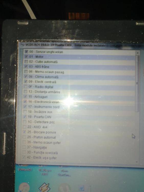

Trebuie și la install list, sa bifezi și acolo, toate modulele existente pe masina
La astea te ai referit?
Modificat de Manuel N.
Nu era nevoie de quote. Se sanctioneaza. Citeste regulamentul.
Da, acolo, bifezi exact ce este pe mașina... Copiezi de la unitatea veche
Exact asa am facut.am urmarit cateva tutoriale...ms mult

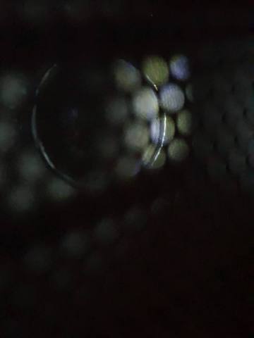

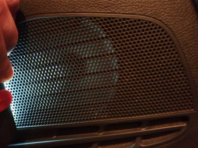

@andrei_221 multumesc pt replay, acum m-am intors din garaj, sunt boxele acolo, am bagat lanterna sa vad la fel de bine ca si pe fata ( am facut si poza  )

Boxele pe spate
g6 are boxe de fabrica...paradoxal...nu ai cablurile trase. Deci trebuie pini, cablaje și făcut din fata în spate, pana la.boxa.
În rest merge totul, doar ceva codari, la.radio, in functie de donatoare.
