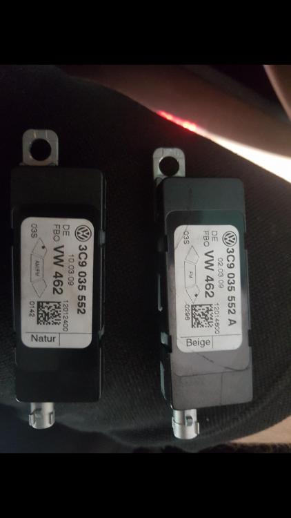

Florin am desfăcut haionul si nu am gasit amplificatoru apoi am dat protecția la stâlpii din spate si am gasit in ambele părți cate un amplificator unul am/fm si unul doar pt. fm.Cand il deconectez pe cel am/fm nu se intampla nimic în schimb cand il deconectez pe cel de pe fm nu mai recepționează nimic,am măsurat cablurile din unitatea până în amplficatoare si sunt bune,am măsurat antele si la fel sunt bune,ma gandesc ca amplficatoare sunt defecte.

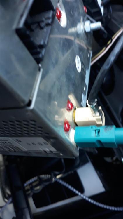

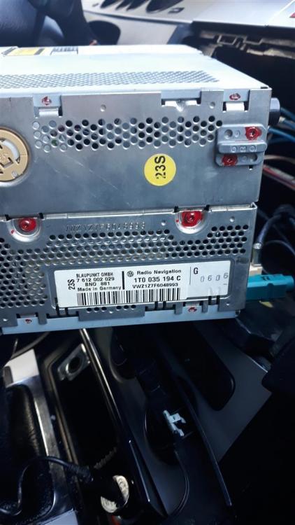

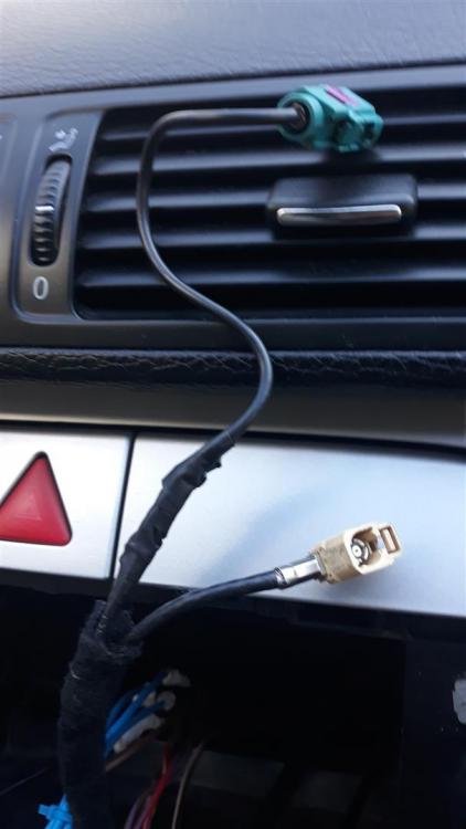

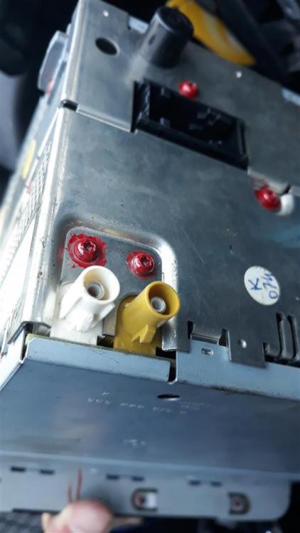

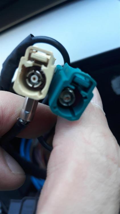

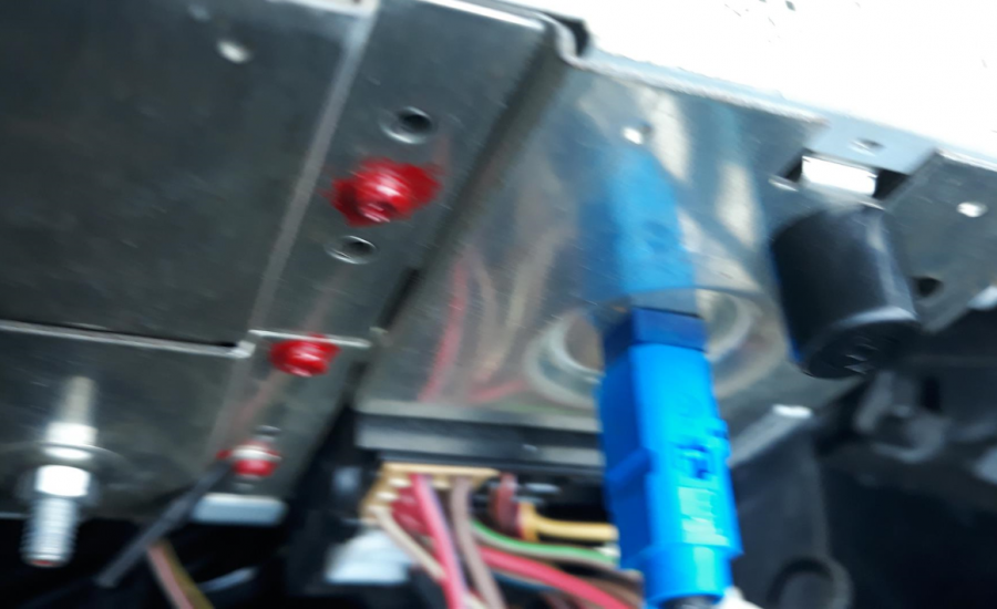

 Salutare tuturor! Poate ma ajuta cineva inainte de a cumpara altceva. Am un MFD2 pe un Passat Variant 2008, cu antena pe geamurile laterale spate. Radio se aude perfect pana pornesc motorul sau pana pun contactul. Atunci deja ori pierde postul complet sau e bruiat rau. Am desfacut in spate sa ma uit si am vazut niste "artificii" probabil facute inainte. La "specialisti" am fost...din pacate fara rezultat, asta e. Am facut niste poze, poate sunt de folos si ma dumireste cineva ce anume sa schimb...adaptor ceva, tot cablul de la antena sau si unitatea in sine
Modificat de Iuliancu
in primele doua poze ai cablurile de la antena, iar in ultima, cea cu cablurile bagate, cred ca ai bagat cablul de la antena gps la antena radio, adica cea verde din prima imagine nu este aceeasi cu cea din ultima, prima este la 90gr si ultima este dreapta.
atunci aia este de la gps
GPS e la locul lui, arata bine pe navigatie (adica in camp, ca harti nema pentru noi)
