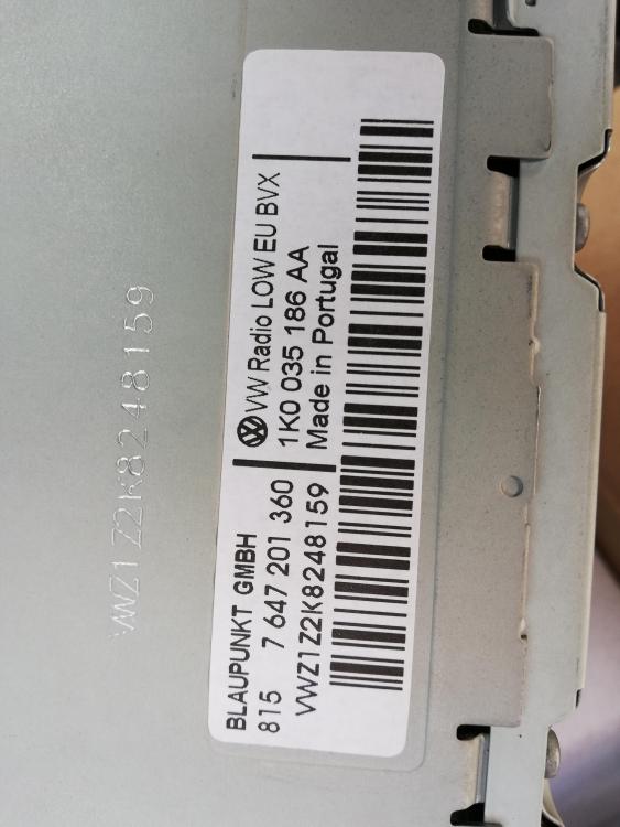

Bună seara!
Mă poate ajuta cineva cu aflarea codului de la RCD 310?
Nu avem cu asa. Te poate ajuta reprezentanta sau pe net - ebay, sunt servicii de furnizare cod, Contracost. Tot asa, se poate decoda unitatea.
