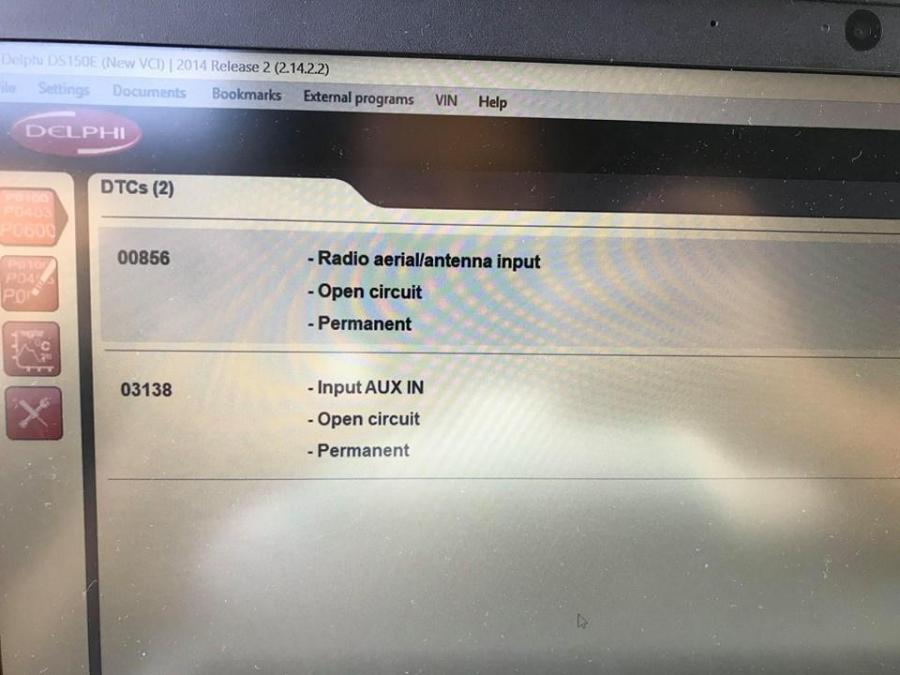

Salut, dupa montarea unitatii RCD 510 m-am pricopsit cu aceste 2 erori pe Radio. Una din ele banuiesc ca este de la antena radio pentru ca doar 1 cablu l-am bagat in RCD, (nu intrau amandoua) am comandat un adaptor dinala 2 in 2 trebuie sa vina. dar nu stiu cum sa scap de aia de auxiliar.
35861446_1742031975886972_1707552072016068608_n.thumb.jpg.aa3b2e1b4a36ab159122f8504ec27c2f.jpg
Modificat de 01-YNU
Codeaza fara AUX
Intru pe radio si codez ca si cum nu ar avea AUX? scuze dar abia acuma le cam invat...
Da, cu vcds , intra pe radio si codeaza fara Aux
ok multumesc.

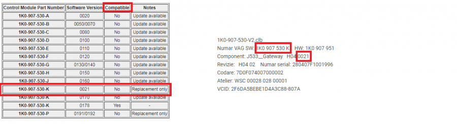

Buna ziua. Pe golful meu am urmatorul can:
   1K0-907-530-V2.clb
   Numar VAG SW: 1K0 907 530 K    HW: 1K0 907 951
   Component: J533__Gateway   H04 0021
   Revizie:   H04 02    Numar serial: 280407F1001996
   Codare: 7D0F074007000002
   Atelier: WSC 00028 028 00001
   VCID: 2F6DA5BEBE1D4A3C88-807A
Acest can gateway are probleme cu descarcarea bateriei? Vreau in viitorul apropiat sa-mi cumpar o navigatie, inca nu stiu exact de care, oscilez intre RNS 510 OEM, RCD 330G sau ceva navigatie cu android, nu stiu care este mai ok. Vreau sa stiu daca o sa am probleme cu bateria din cauza navigatiei. Multumesc.
Din ce stiu eu K 0021 nu descarca bateria si afiseaza senzorii noi pe RNS.
